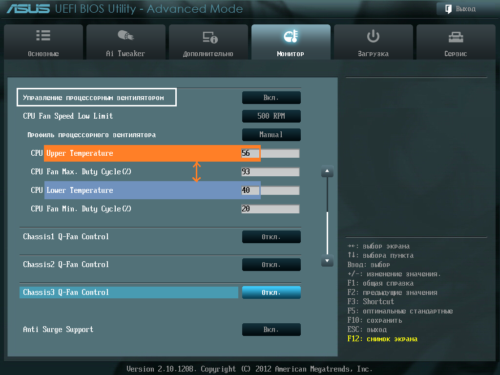

вопрос о настройке 4-pin процессорного вентилятора (TermalRight TY140)
хотел настроить 500/700/900 из биоса. но не получилось.
на скрине биоса диапазон "рабочих температур" между максимальными нагрузками и простоем :
http://s1.hostingkartinok.com/uploads/images/2012/06/92416246eee2aeba6e0760c9f7126db6.png
а сколько должен крутить вентилятор между такими границами ? (по факту и без FanХpert получается 1100/650 rpm игнорирует 500 , не ставит)
- между границами должен крутить свой номинал ?
...по факту между порогами крутит столько же сколько и в пункте голубого цвета, как для минимума (650 rpm)
и вообще игнорирует всё что ниже 650 хоть 500, хоть 300...
значения ниже берётся исправлять только FanXpert (сначала калибрует, потом управляет сколько угодно, хоть на 200 пока не остановится, биос так не умеет...)
