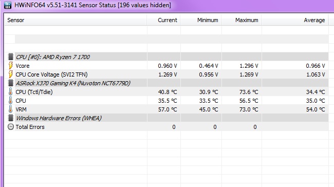

to4evec писал(а):
погонять на текущем конфиге 10-15 минут и заскринить HWInfo?
Погонял. Результаты.
скрин

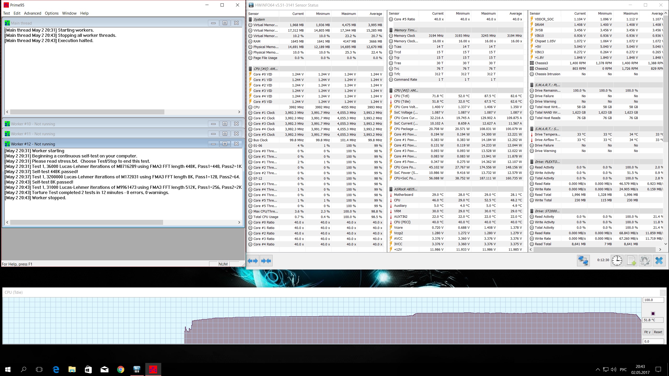

Prod писал(а):
радиатор VRM греется максимум до +41 градуса
По датчику HWinfo судите? На b350 gaming K4 тоже 40℃ показывает, только пирометром 50+℃ после нескольких минут в prime95.

Btulhu, у меня датчик VRM вообще непонятно что показывает.
prime95.jpg [ 1.03 МБ | Просмотров: 1629 ]
ну тогда мой скрин справедлив только для тайчи) У меня врм без специального обдува, вентили только корпусные. Без понятия, почему такие результаты. Могу обновить HWInfo и посмотреть там, авось что поменяется. Но вообще, мои результаты по нагреву совпадают с теми, которые я видел в первых тестах тайчи (потом перестал следить) и с темой на overclock.net
