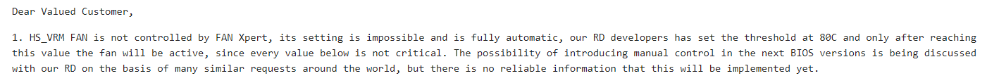

VIDIS писал(а):
жаль пункта vrm fan нету.
Как ранее в теме писали, комплектный vrm fan автоматически включается при достижение датчика температуры vrm 80 градусов(регулировок никаких нет).

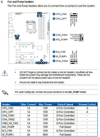

Я пробовал туда подключать вентилятор с PWM на крыше корпуса - все время на всю работает даже в простое? причем не было достижения 80гС - просто всегда работает.
Просто есть мысли еще натыкать вентиляторов без Хаба, просто взять какой-нибудб тихоходный (низкооборотистый)
На моей плате получается всего 4 вентиля к 4 разъемам подключено к : Зад выдув к AIO pump, крыша Чазис 1, днище М2 (обдув видеокарты), Фронт Чазис 2, остается незадействованные WRM и W pump- но он 3А 36W! Обычные разъемы 1А 12W. CPU opt занят воткнул на куллер D15S - 2й вентиль.
думаю мож второй вронтальный воткнуть вентилятор на корпус Cooler Master 690 II Advanced в отсек 5.25
Из Мануала:
изображение_2021-09-18_170709.png [ 70.78 КБ | Просмотров: 1722 ]
Кстати:
хоть по мануалу AIO fullspeed написано - но по факту регулируется и добрые люди подсказали как и где!
А wrm fan - в мануале написано Q-fan control, но по факту он вообще не отображается в BIOS UEFI Q-fan control- видится сторонними утилитами типа Fan expet и регулируется.
При сборке системы подключал туда комплектный 40 мм вентилятор, он не крутился в любом режиме работы матплаты(QFan в Биос не настраивал тогда). Позже прочитал что работает по термопорогу в 80 градусов. Комплектным датчиком мерял температуру на ВРМ, там до 80 прилично не доходило в нагрузке (у меня там выдув хороший). Снял это вентилятор, только пыль на него садилась.
Через Zalman ZM-MFC 1 Plus корпусные вентили регулирую, мне хватает.
