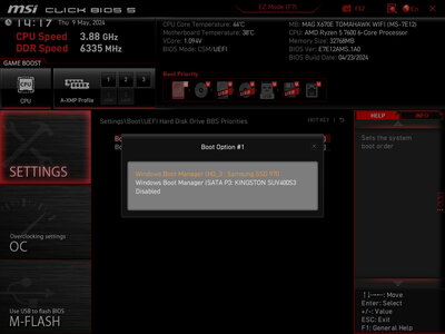

73934
а вот тут где выбор загрузки отображается только одим M2
73935
и прикол в том что если сейчас убрать Legacy+uefi а поставить просто uefi то пропадет и этот диск , при сохранения биоса в uefi больше диски м2 не будут видны , переключаем обратно на Legacy+uefi сохраняем и появляется только диск м2 990 на 2 тб где нет винды)) , 980 как не переключай больше не появится и винда не загрузится )) до тех пор пока не вытащишь все диски кроме 980 , только после этого он будет отображаться и дальше будут грузится винда

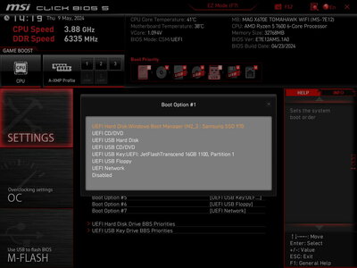

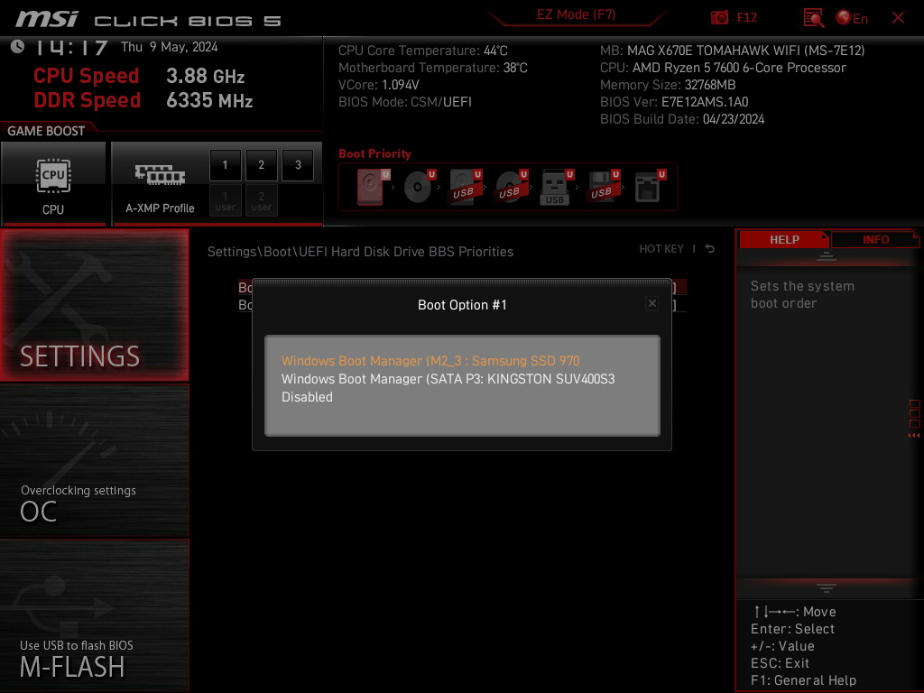

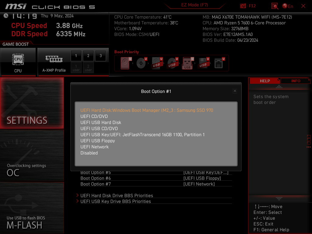

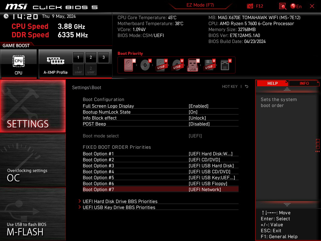

BOOT.jpg [ 185.28 КБ | Просмотров: 2684 ]
BOOT_win.jpg [ 131.29 КБ | Просмотров: 2684 ]
UEFIboot.jpg [ 150.25 КБ | Просмотров: 2684 ]
Добавлено спустя 49 секунд:
У меня помимо отображаемых есть ещё 2 устройства - HDD и второй NVME, они не отображаются в списке, т.к. не загрузочные. Само собой всё отформатировано в GPT
