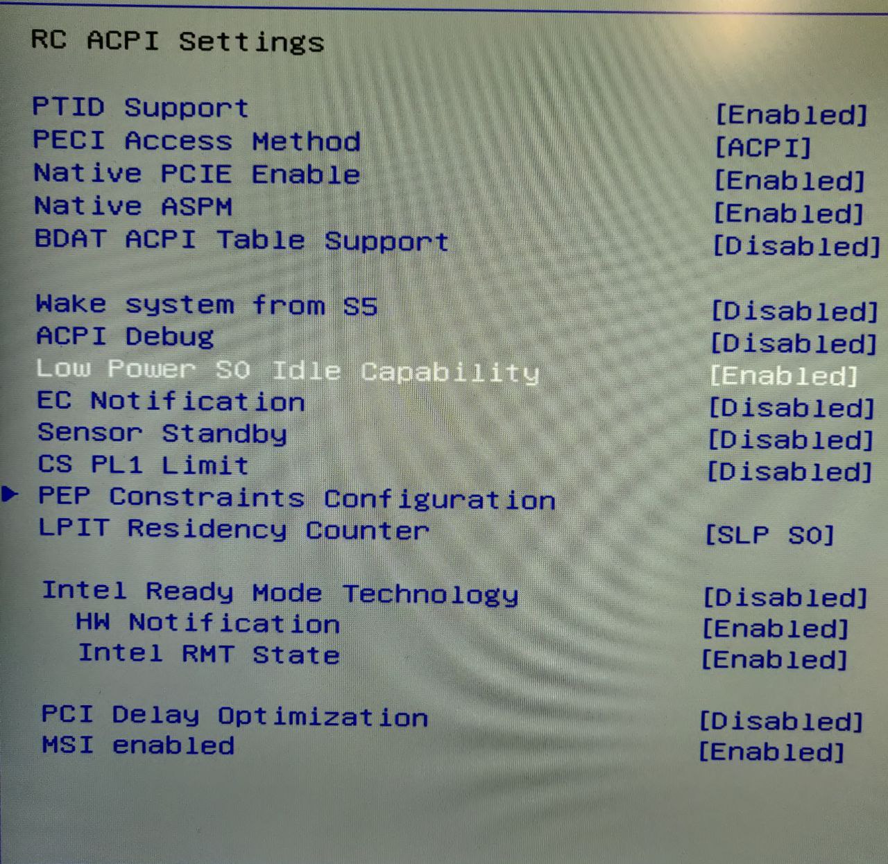

Про СПЯЩИЙ режим. Может кому интересно будет продолжить исследования. Пока что я добился того, что в win11 при входе в спящий режим комп теперь не отрубается, то есть он вроде как засыпает, отключается экран, подсветка клавиатуры, мыши, возможно проц(перестает идти лог по датчикам), но не отключатся вентиляторы и скорее всего дискретная видюха тоже работает. По ваттметру потребление падает с 60-65Вт, до 45-50Вт.
В биосе нужно выставить ВСЕ параметры, как на скрине на вкладке RC ACPI Settings(самая первая в списке)
На этой вкладке еще есть параметры, но назначение их до конца не понял.
Intel Ready Mod вроде позволяет процу в режиме сна проверять почту и пр. то есть подключаться к сети, но не проверял. Этот пунктик по умолчанию скрыт, его надо делать видимым через редактирлвание в AMIBCP5(поменяв Access/use на USER).
Пытался ковырять параметры чипсета PSH и PCI-E пока безрезультатно.
Выставлял, все что касается ASPM( в L0sL01) на вкладках DMI/OPI Configuration и PCI Express Root Port а так же на каждом порту в подкладках меню PCH-IO Configuration
Эффекта особо не дало.
У меня ощущение, что китайсы в маркетенговых целях просто тупо вырезали из уефи какой-то драйвер, который управляет сном. Либо чего-то натупили.
Хочу загрузить биосы других материнок, посмотреть через AMIBCP5 что там включено/выключено. На большее ума пока не хватает :)
Еще хочу попробовать включить встроеное видео в гибридном режиме, но драйвер пока не скачал, может быть это даст какой-то интересный результат.
