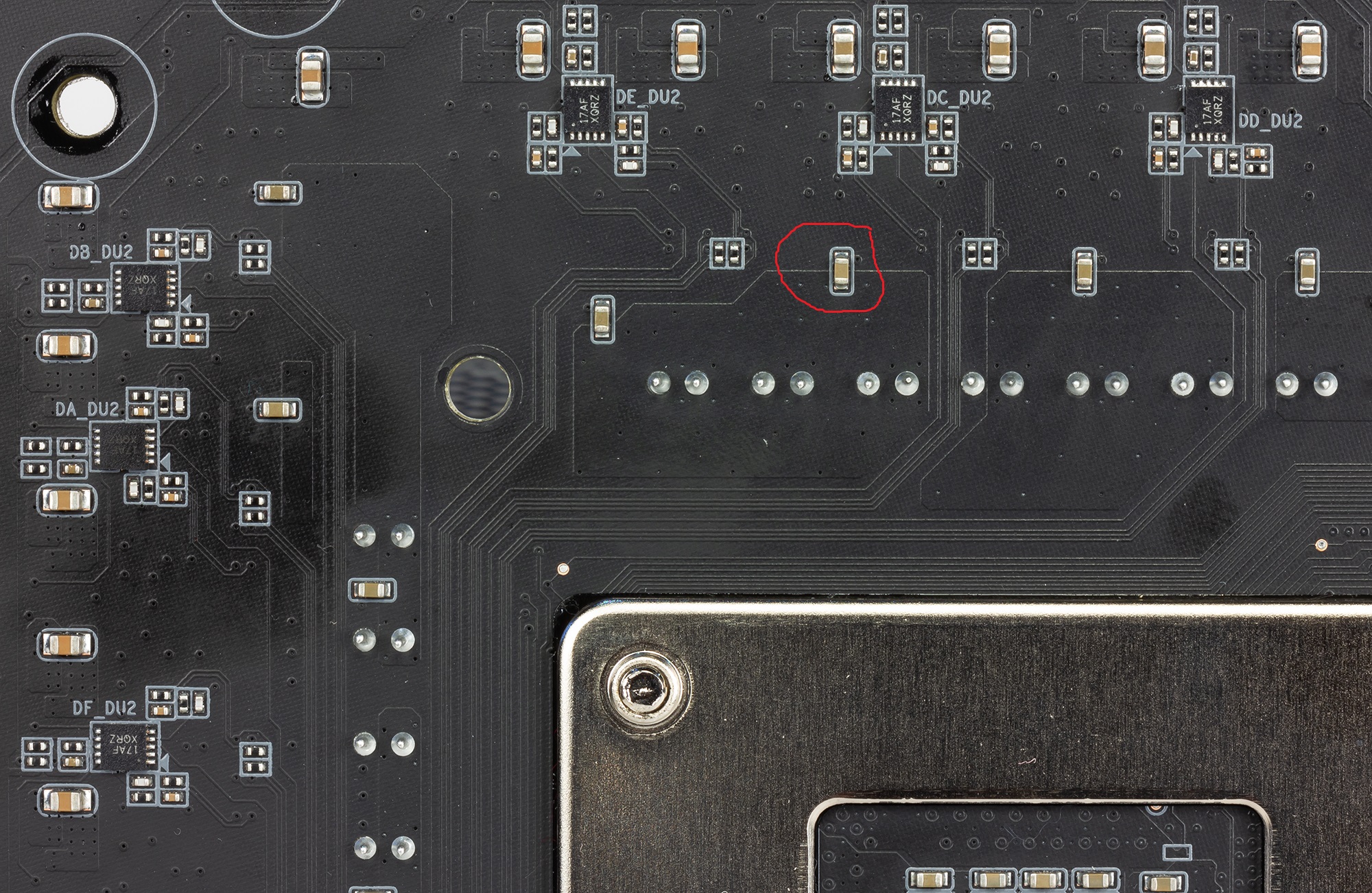

Ребята всем привет!Кто нибудь подскажет мне по smd компонентам на плате,сбит один элемент,не знаю маркировку?
Плата гига z390 pro.
16IMG1073_248777.jpg [ 1.06 МБ | Просмотров: 5352 ]

vit2115 писал(а):
Плата гига z390 pro
Не вдаваясь в подробности модели можно смело утверждать, что он точно такой же как и соседний слева или справа
14IMG1051_312311[1].jpg [ 2.5 МБ | Просмотров: 5259 ]
