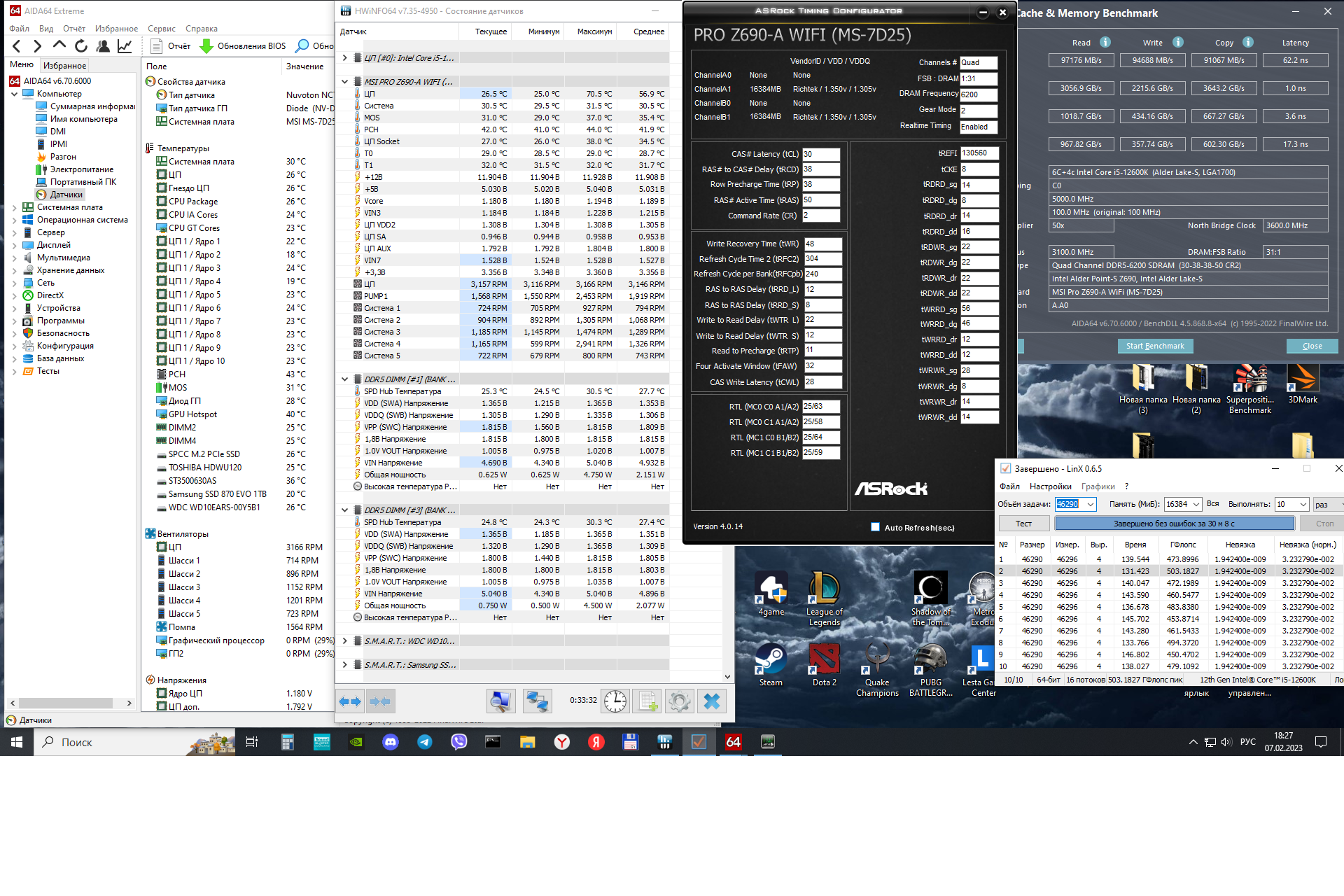

По поводу РСН, максимум что видел это 50 градусов, это комп работал трое суток. Единственное что делал для снижения темпиратуры это в авто поставил DMI Link Speed. Корпус Thermaltake Core V51 хоть и старенький но продуваемый, 3 на вдув с переди 1 на выдув сзади, внизу радиатор 240 на выдув и сверху 320 на выдув, и на памяти обдув, видеокарта на воде.[img]1[/img]
Комментарий к файлу: 1
тесты.png [ 868.85 КБ | Просмотров: 2307 ]
Регистрация: 30.09.2007
Откуда: Tver
Фото: 29
grml писал(а):
видеокарта на воде
вот и причина низкого нагрева
Russian Overs Team
Регистрация: 09.10.2006
Надо менять воду на вентилятор, тогда будет хороший нагрев. А чего он хотел от воды.
Регистрация: 10.01.2016
Откуда: Брянск
Фото: 14
Дорого...)) А по теме, я для этого и написал чтобы люди поняли что основной перегрев идет от видиокарты и проца. А под водой горячих воздушных потоков просто нет, и продуваемый корпус сделает свое дело.
