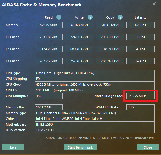

Регистрация: 28.02.2026
Возможно ли через биос повысить частоту северного моста
Снимок экрана (1).png [ 278.85 КБ | Просмотров: 5567 ]
Регистрация: 31.10.2023

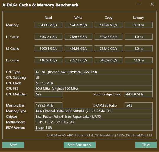

Конкретно по этой плате не скажу - её летом гроза пыхнула через сетевой порт. На следующем поколении частоту можно поднять через изменение опорной частоты для памяти со 100 до 133 (там где тайминги и множитель вручную выставляете). Т.е. прирост будет в 1.33 раза:
