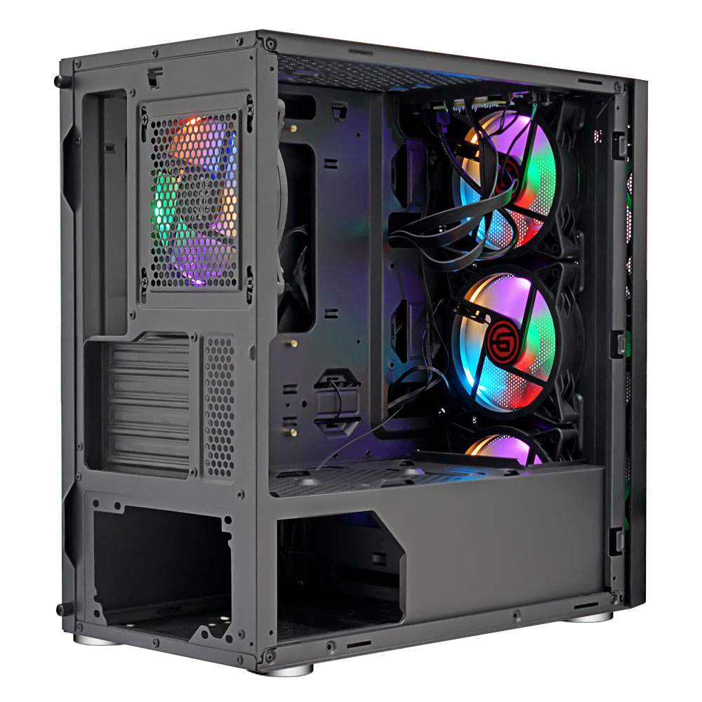

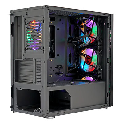

Начал вкручивать двухсокетную плату в корпус - возникли вопросы. Сейчашние современные корпуса, с кулерами в морде и нижним БП. Нижний вентилятор он куда дует? Снизу короб для БП почему-то длиной во весь корпус, сами БП в треть длины короба, длинные БП для миллионеров. Нижний вентиль задувает в короб, и охлаждает провода БП. При этом сам БП забирает воздух с пола (очень умно) и выплёвывает взад. Напрашивается отпиливание куска нижнего короба с загибом его, что-бы дать нижнему вентилю дуть на плату. Или там какое-то талантливое решение до которого я не доезжаю?
корпус трёхкулер
Нижний для красоты. Нижний светит. Кто же купит корпус, у которого не хватает одного вентилятора на морде?
Как оно внутри дуется мало кого интересует. Большинство людей не подозревают что внутри находится.
Хотя я вот вроде видел такие корпуса, что винты в нем с обратной стороны вставляются. И нижний вентилятор охлаждает нишу с дисками. Как вариант. Смотреть надо со всех сторон.
так и есть
spbslon, на фото не видно. Если под нижним кулером БП есть отверстия в корпусе, то всё нормально. БП забирает холодный воздух снизу и выдувает горячий назад. Зазора между дном корпуса и опорной поверхностью вполне достаточно. Главное не устанавливать такой корпус в узкий короб стола или подставки, чтобы не блокировать приток воздуха снизу.
