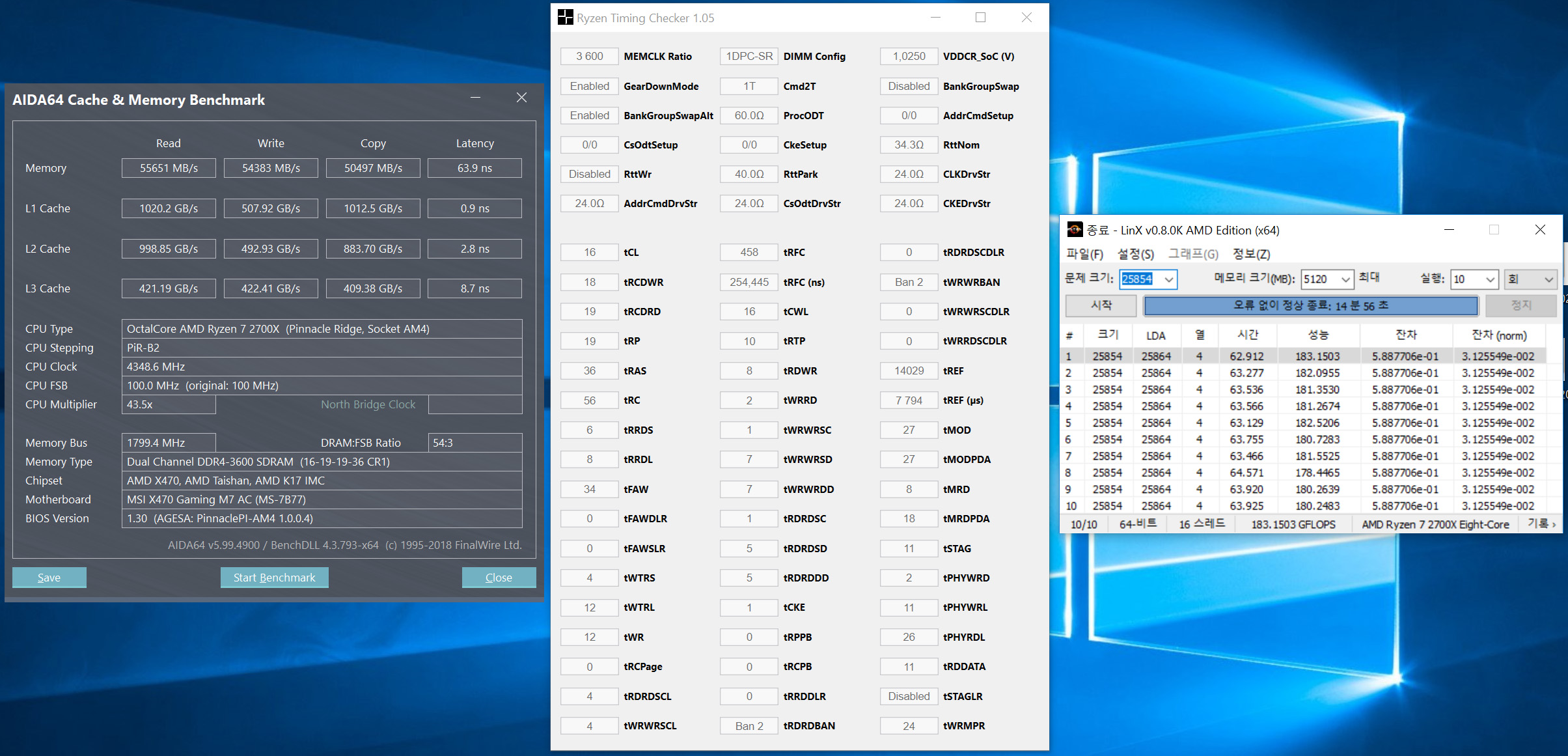

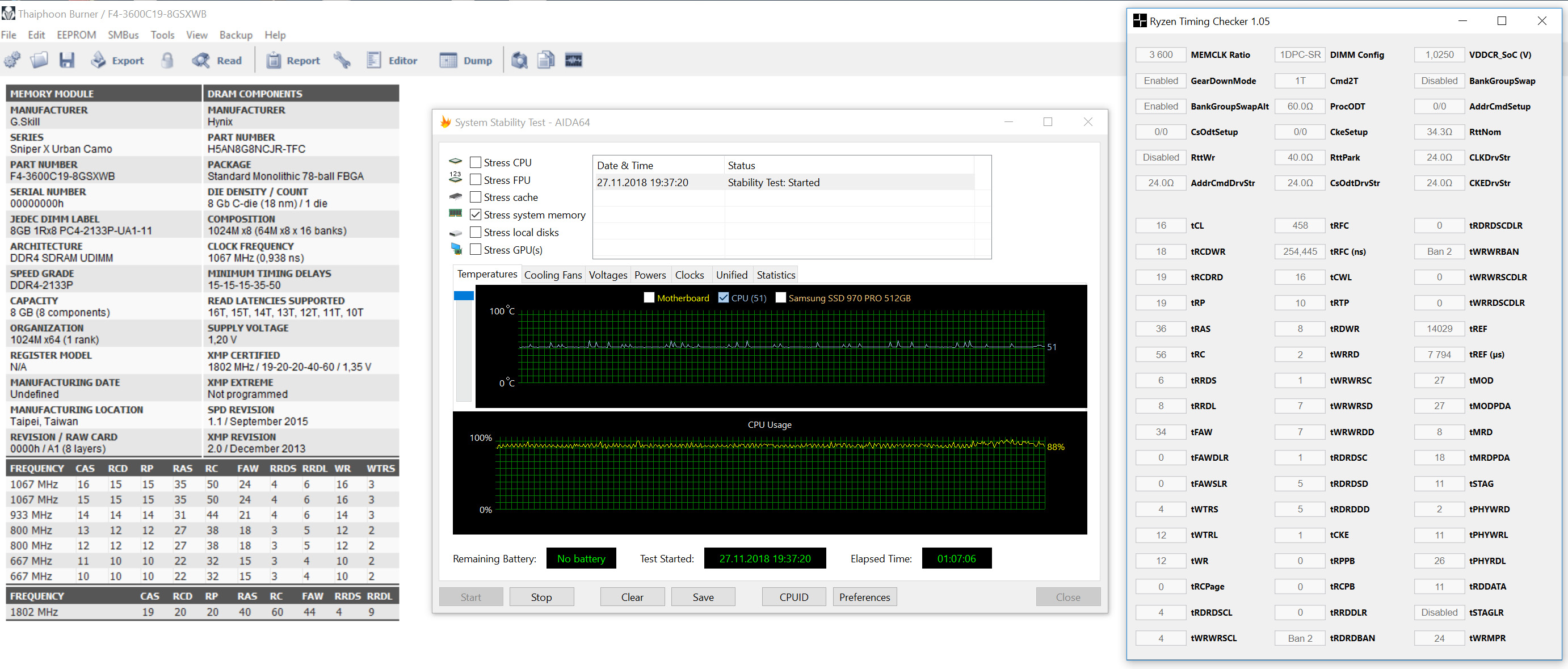

Hynix CJR 18nm - 3600CL16 safe (часть 2)
командировка сдвинулась на завтра потому осилил вот это :)
CJR 3600 safe.jpg [ 846.35 КБ | Просмотров: 1308 ]
CJR 3600 safe 2.jpg [ 679.74 КБ | Просмотров: 1308 ]
SOC 1.025 DRAM 1.39
решил сделать часовой прогон в аиде и 15 минутный линксом, версия пресета черновая, но все же рабочая
список нюансов:
* если не включить профиль XMP - система не загрузится. Можно выставить профиль но грузить любую другую частоту. Это говорит о скрытых настройках, которые доводят до ума некоторые параметры памяти (ODT Timing)
* нечетные tCL не работают у меня (может прикол платы или 1.0.0.4 agesa)
* тайминги-ограничители, старт отсутствует если один из таймингов ниже, tCL <16 , tRCDRD <=17 , tRP <17 , tRAS < 34 , tRC <50, tCWL <16
* напряжение для памяти требуется крайне маленькое для этой частоты ,от 1.36 до 1.39
* tCL 14 не удалось получить даже на 1.5V при частоте 3400 (может agesa сырая)
текущая ситуация:
на данный момент этот пресет теоретически может тягаться с 3400-3466CL14 safe

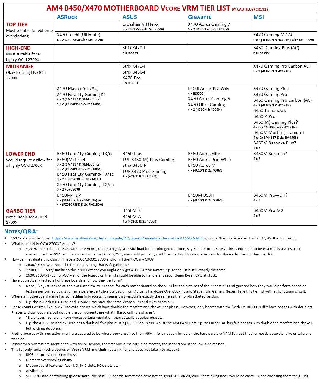

не проще ли классифицировать платы и все? ну типа, прайм б350 м-а подойдет для 6ядерников в небольшом разгоне, а б450 мси карбон для 8 ядер в небольшом разгоне, а кроссхеир для 2700х в экстремальном.
Конечно можно до скончания веков спорить, у кого на 3 ампера больше, а у кого кондеры на 0,0001мкф ёмче, однако бомжеплата от этого не потянет 8 ядер в экстриме, и 4 ядра лучше не погонит. А топы все равно с гигантским запасом по врм,и в итоге все равно равны.

anta777 писал(а):
IR3550
55 A при 25 градусах, 35 А при 80 градусах при 0-м обдуве.
Вполне прилично.
Откуда эти цифры? Приблизительные значения с графика зависимости выходного тока от температуры?

Да, Figure 9: Thermal Derating Curve, TCASE <= 125°C, из этой фигуры получен результат.
Брал самые ужасные условия - без обдува и без радиатора.
Попробовал у себя - не загрузилось, нет старта. :-(

Регистрация: 08.07.2011
anta777 писал(а):
Правда еще бывают платы с удвоенным кол-вом не только силовых элементов, но и драйверов, но без даблеров (z370 Asrock Taichi , например).
Может их нужно в первую группу?
Тогда она будет звучать так: удвоенные фазы - обязательно даблер или удвоенное кол-во драйверов.
Их там удвоенное кол-во, т.к. сборок FDPC5030SG удвоенное кол-во (по две на фазу). Было бы по одной такой сборке FDPC5030SG на фазу, кол-во драйверов тоже было бы в 2 раза меньше
anta777 писал(а):
Вот ее и надо использовать.
1) удвоенные (сдвоенные, дублированные) фазы - обязательно даблер
2) полностью усиленные фазы
3) частично усиленные фазы
Еще есть терминология, которую используют на ixbt.
Есть удвоенные фазы - там, где есть допплеры
Есть сдвоенные фазы - там, где по 2 мосфета в каждом плече и по два дросселя
Есть усиленные фазы - там, где по 2 мосфета в каждом плече на 1 дроссель.
А указание количественных показателей фаз (кол-во элементов на фазу) не имеет смысла, т.к. напрямую связано с качественными показателями применяемых элементов
Под удвоенными фазами всю жизнь подразумевалось наличие "дублёров" (они разделяют каждый канал, поступающий от главного контроллера, на несколько частей)
Всё остальное - околонаучные домыслы форумных домохозяек.
