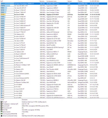

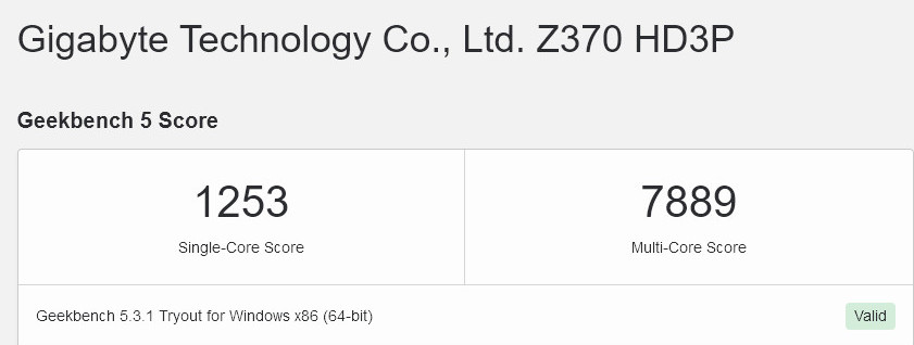

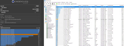

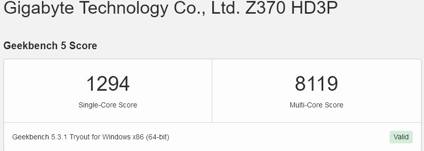

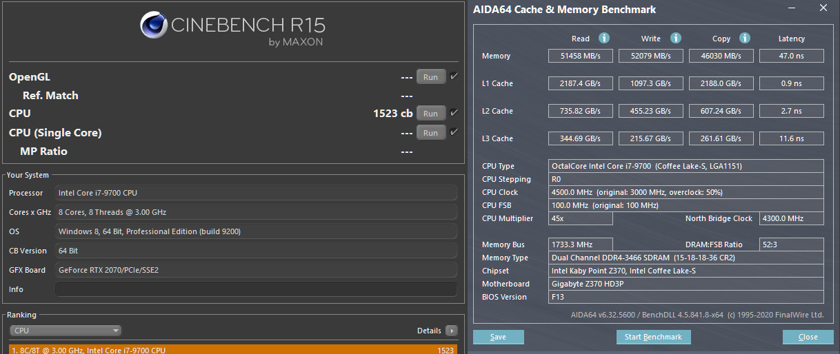

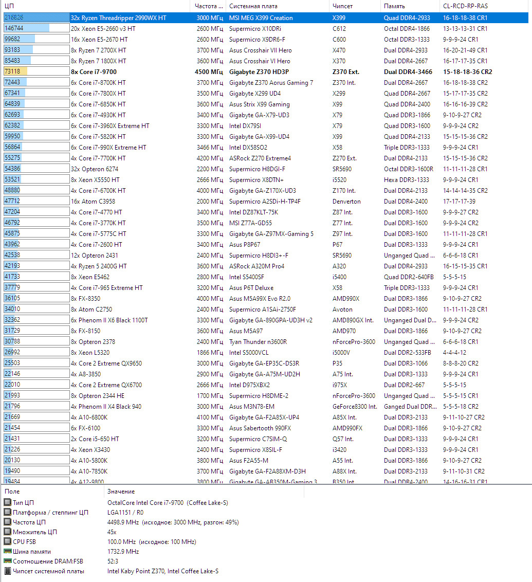

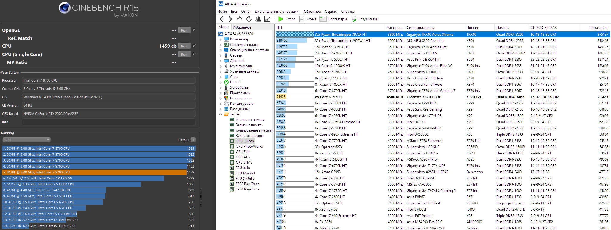

Привет всем!
Как принудительно очистить и загрузить второй биос,на плате Z370HD3P?
Предыстория:во время разгона озу,после нескольких не удачных стартов,плата загрузилась со второй микросхемы.Вот,только производительность в тестах заметно снизилась,хотя версия биоса и профиль,остались те же самые(производительность на скринах).Сброс,перемычка,перепрошивка БИОС-это всё не помогло.
Сейчас,при старте пк,на мгновение стартует 1й-не "исправный" БИОС-это видно по цвету вентиляторов,который был установлен для них в биосе.И через мгновение уже загружается 2й-рабочий БИОС.

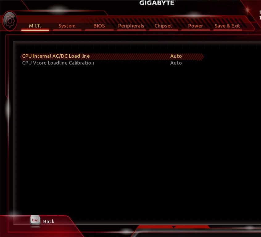

Продублирую здесь, сорян если что.
Народ, вот такой баг вам не попадался? Короче опция CPU Vcore Loadline есть, но она затемнена, неактивна. Выбрать её нельзя. Обычно такие опции открываются если изменить другие настройки например режим vcore manual\offset. Но тут - никак. Выше есть опция Internal AC/DC Loadline с значениями PowerSaving\Performance\turbo\extreme. Как бы тоже влияет на LLC vcore но судя по всему затрагивает не только его.
Скрин

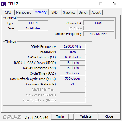

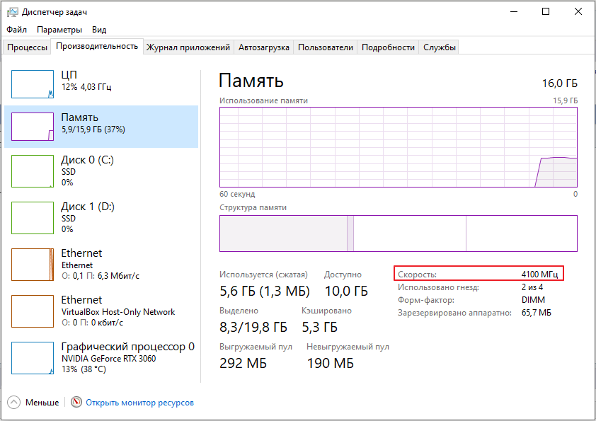

Всем привет!
Конфиг: Z390D + i5-9600K + Patriot Viper Steel 4133
XMP под 4133 не берет, руками настроил до 4100, тайминги 17-18-18-31 CR2.
Запускаю диспетчер задач, показывает 4100Mhz - сижу радуюсь...
Открываю AIDA64 - Сервис - Тест кэша и памяти - сижу плачу...
Memory type показывает DDR4-3600, но мои тайминги. Я что то совсем никак врубиться не могу.
Разгоном никогда не занимался, но думаю что так быть не должно. Помогите пожалуйста разобраться

Регистрация: 09.09.2010
Откуда: Волжский
ganzo68 так аида же показывает скорость памяти в MB/s она с разгоном и без разная?
частоту посмотри в других прогах - cpuz, hwinfo.

Регистрация: 04.11.2021
cpuz так же показывает 3600. Вчера покопался, удалось только до 3800MHz дойти, если ставлю больше, то перезагружается и запускается на 3600MHz, я так понимаю, что дело в матери и моих кривых руках, попробовал на Asus PRIME Z390-A, без всяких проблем взяла XMP под 4133MHz
Больше 3800 не хочет
Image 3.png [ 16.14 КБ | Просмотров: 3520 ]
