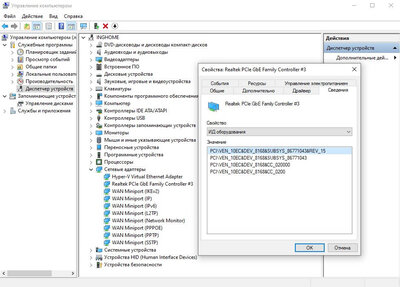

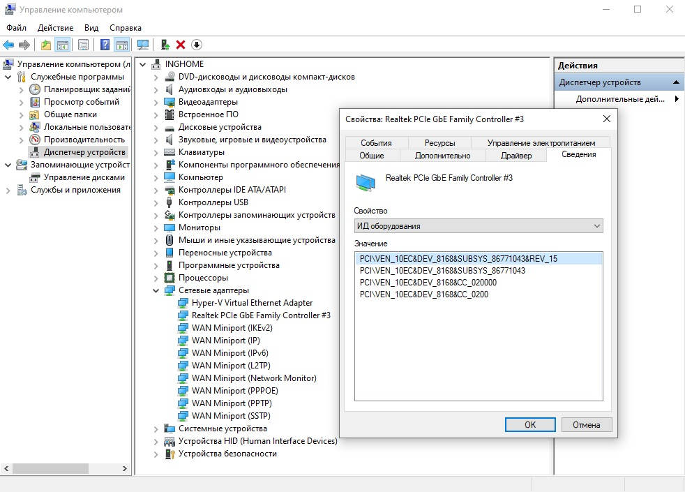

PeccopbI4 писал(а):
И загрузка драйверов с сайта ASUS не помогает.
Предоставьте ИД оборудования и версию ОС.
2.jpg [ 99.7 КБ | Просмотров: 1484 ]
И ещё, на каком этапе ОС отказывается устанавливать драйвера, взятые с сайта производителя материнки? Предоставьте скриншот.
PS: Скорей всего Ваш драйвер e2f68.inf
находится в папке 26_4\PRO2500\Winx64\NDIS68\.
Спасибо всем, кто откликнулся.
Вопрос решил.
ИД оборудования у меня PCI\VEN_8086&DEV_15F3
Версию ОС изначально ставил Вин10 1709
Потом она многократно обновилась до 2004 (кажется) и дрова встали сами.
История оказалась в том, что в подписи драйвера, который качается с сайта ASUS не было версий ОС ниже какой-то (не помню уже 17399 кажется).
И бонус для тех, кто прочитает дальше.
В идеале мне нужно было поставить Win Server 2016 на это железо.
И тут ждать обновлений бесполезно.
После долгих поисков, нашел таки инструкцию, как поменять в файле .INF совместимость с версией Винды.
Но перепробовав русскоязычные инструкции оказалось, что в пакете драйверов 26_4 - не было именно моей карты Intel I225-V.
В том числе в папке 26_4\PRO2500\Winx64\NDIS68\ и в папке 26_4\PRO1000\Winx64\...
То есть -IT, -M - еще какие-то есть, а V не было.
Что я в итоге сделал.
Загрузился с обновленной Винды, где драйвер встал сам автоматом.
Отбэкапил при помощи специальной программы нужный драйвер сетевой карты.
Загрузился на диск с Win Server 2016
Поменял в файле драйвера, который взял только что от свежей 10-й версии винды, подписи для совместимости с моей нужной серверной ОС.
Отключил проверку подписи драйверов.
И все встало, там нашелся мой нужный Intel I225-V!
То есть инструкции в интернете есть, как файл редактировать. Но проблема в том, что не находится нужный драйвер в папке с дровами. И пришлось взять его от обновленной винды.
Как так и почему не знаю. Может среди множества драйверов в папке 26_4 от Интел и есть где-то нужный драйвер, но я их не нашел. Поскольку еще и отсутствие совместимости с ОС мешала это все проверять.
Может есть и другие способы, я не профи.
Конкретно процесс редактирования файла .INF я делал по инструкции с Youtube
https://www.youtube.com/watch?v=twwptXG ... Davefinito.
Возможно кто-то найдет моё сообщение с такой же задачей и ему это поможет.

Регистрация: 29.07.2013
Откуда: Тушино
PeccopbI4, действительно, в драйверах установка VEN_8086&DEV_15F3 возможна только в десктопную ОС (10.0.1..17763), а для серверной (10.0...17763) - нет. 17763 - это сборка 1809, то есть на десктопную ОС старей сентября 18 года также не поставится этот драйвер в автоматическом режиме. Видимо Интел не хочет чтобы пользователи ставили Server 2016 на компы с ширпотребными материнками, а также не имели старых сборок на своих компах.
Да, всё равно можно поставить драйвер, если скопировать в секцию 10.0..17763 нужную строку с VEN&DEV из секции 10.0...17763, но только в ручном режиме, так как сертификация идёт лесом, ибо редактирование файла *.inf ведёт к изменению его CRC и не соответствии записи в .cat-файле о применении конкретной железки с конкретной версией ОС. А если ещё режим UEFI в защищённом режиме, то без отключения проверки подписи при загрузке ОС также не обойтись.
А так драйвер можно поставить хоть от Windows NT 5.x и 50/50 будет работать корректно, если нет драйверов под современную ОС. Так же и в обратном порядке: драйвер для 10 работал на 8.1.

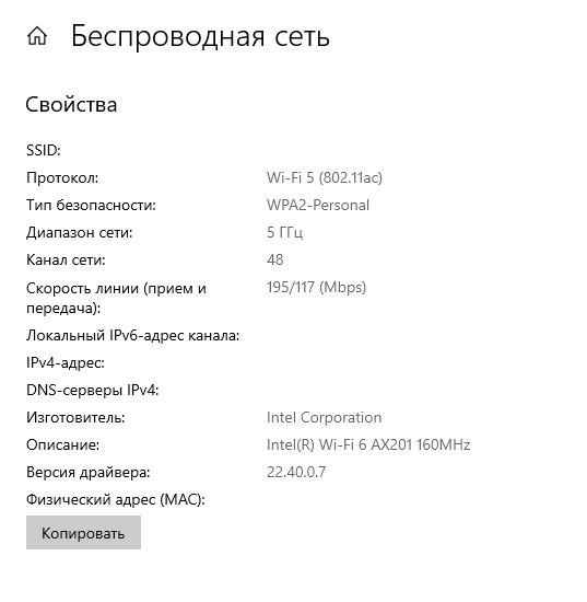

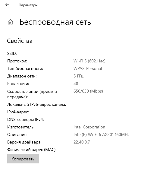

Здравствуйте!
На материнке MAXIMUS XII HERO стоит родной Intel(R) Wi-Fi 6 AX201 160MHz. Подключил интернет тариф 500Мб/с и данный адаптер работает в диапазоне 100~140Мб/с. Скажите, что не так ?
Добавлено спустя 1 час 35 минут 35 секунд:
Винда частенько показывает 650Мб/с скорость скачет

Регистрация: 21.10.2008
maksus может роутер не может выдать больше? может дело в настройках роутера. а как далеко стоит роутер и сколько и каких стен (перегородки, несущие, толстые кирпичные, и тд и тп) между ним и приемником материнки? антенна же прикручена у матери да?) а другие устройства wifi сколько выдают?
у меня на z490tuf wifi выдает под 400-500мегабит по локалке правда, и я не знаю кто узкое место роутер или адаптер в материнке. и это без стен между ними.
Откуда: Тушино
maksus, да там много чего может быть. Посмотрите смартфоном зашумлённость эфира на данном 48-ом канале. А роутер какой? А ещё есть WiFi-приёмник, который может также держать высокую пропускную способность? Если другая железка нормально держит скорость, а именно AX201 - нет, то тогда да, проблема в AX201. Только вот нельзя сразу пинать на AX201, ибо может быть проблема на стороне роутера или что-то глушит/зашумляет/экранирует сигнал в зоне приёма, где находится антенны AX201. Может роутер далеко и Вы сидите на отражёнке.

Регистрация: 04.04.2007
KroliK_ZaiS
tak1973
Роутер от МТС вроде такой https://www.ycict.net/ru/products/zte-zxhn-f680-ftth/ расстояние 5 метров до него, стена, дверь. В инете очень хаят класс AX из-за сертификации в россии. Установщик от мтс роутера тоже говорил, будете брать wifi адаптер, берите класс AC и только его.
Откуда: Тушино
maksus, ну стена может быть армирована. Временно комп расположите у роутера и попробуйте снова. А вообще да, переходите на AC. Ну, ещё как вариант, смените роутер.
Ребята спасибо Вам за помощь, проблему решил. Забыл, что в комплекте МП есть антена к встроенному wifi. Установил антену сигнал увеличился и скорость стала провайдера 500Мб/с. При скачки в юплее и т.д. скорость 60~70Мб/с
