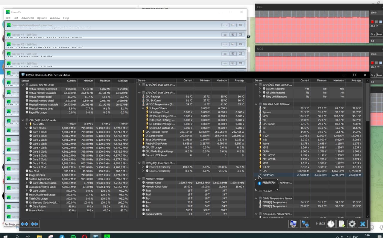

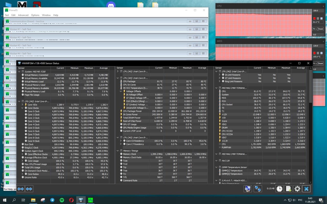

Вопрос к владельцам Tomahawk, какая у Вас температура VRM при потреблении процессором 200w
240-250W 10900kf
105-107 градусов VRM, 4900 все ядра, сток режим, только стоит OffSet -0.085
Пытался ставить доп куллер чтобы гнать руками на 5000, профига почти нету от частоты, а напряжение ближе 1,3 подбирается и температуры ближе к 115. Вертушку пробовал ставить и на высасывание воздуха и на общий обдув зоны VRM через самодельный кронштейн, 60х60мм Ноктуа не дал особого эффекта, плата прогрелась, медленее, но прогрелась.
Гонял в Prime и в OCCT - режим Power (AVX2).
Положение дел улучшило перемещение радиатора СЖО 360 с передний панели на верхнюю, возможно вертушки лучше высасывают воздух, т.к. 2 штатные 140-ые от FD изначально я ставил на выдув вверх, температуры были больше и поток слабый, а поставив на верх корпуса радиатор СЖО при прогреве процессора увеличиваются обороты вертушек на радиатор и видимо улучшается отвод воздуха от зоны VRM.
А у вас что получается по температурам?
p.s. Если кто то знает гайд для разгона на z490 Tomahawk поделитесь пожалуйста =)

У вас менее чем за минуту температура уже уходит за 75 градусов. Погоняйте так 5-10 минут и увидите около 100 градусов на залоченом 10900. У вас потребление процессора на таком напряжении около 250 ватт, не более.
С различенными 10850к-10900к ситуация с врм будем еще плачевнее.

Температуру на ВРМ возможно опустить только направив на нее доп. обдув. У меня пока система в открытом стенде стоит, дует на нее кулер 120мм, и температуры сразу ниже на 10-15 градусов, но все равно в районе 90. По поводу разгона до 5ггц, если напряжение на вашем процессоре на частоте 3600-3700 в районе 1.01 в биос, значит Вам нужно уже где то 1.33-1.34 для 5ггц
Так я писал что пробовал доп вертушку. Профит есть но минимальный. От 5.0 почти нет профита (от частоты как таковой), поэтому именно на своей материнке не вижу смысла мучать VRM и колхозить вертушку. Пусть будет 4.9 на постоянку, а в бусте 5.3.

Я не спец, но Prime и OCCT у меня 250 Ватт кушает, от сюда и температура. ПРобовал Cinebench там впринципи можно не следить за температурой, MOS около 55. Я пытался найти максимальный вариант нагрузки на процессор и увидеть его температуру и температуру VRM. Думаю что всё что ниже 100 Градусов можно вообще не думать. Я тестил около 30 минут Prime и OCCT примерно столько же, за 2-3 минуты там ничего не прогревается, а вот спустя 15-30 минут прогревается.

Pon4ik Vision senseless я выше задавался вопросом насчет температуры VRM (может пару страниц назад), у меня на 10700 в обычном режиме 48 градусов, в стресс-тестах (давно не гонял) в том же prime95 было порядка 90 градусов уже спустя минут 15, но у меня никакого обдува нет, система на "воде", в корпусе просто для сквозняка три 140 на двух и пара 140 на выдув.
Вот один из примеров, 84 градуса 216Вт за 12 минут в linX при задача 30600.
В prime95 всё гораздо хуже, потому что не даёт "отдохнуть" процессору как в линпаке.
В общем были мысли снять радиаторы и поменять термопрокладки, но:
1. Сами радиаторы довольно горячие, пробовал и рукой, и датчиком, и лазерным измерителем (не помню как называется, пирометр кажется), т.е. отвод тепла происходит хорошо. Смысла менять термопрокладки нет.
2. Почитал ваши 105-107 градусов для 10 ядер и чуть большем теплопакете, т.е. выходит нормальная ситуация, НО я к сожалению не помню сколько было ранее при покупке платы, но кажется будто был VRM довольно холодным.
PS MSI хорошая плата для разгона памяти, а вот VRM откровенно горячий, но опять таки, если не гонять тесты, то в районе 50 держится всё время (майнинг круглые сутки и работаю, иногда играю).
Да я тестил именно без "отдыха". Начинает кушать 250W и до тех пор пока сам не остановишь. Ну это самый жёсткий тест, в реальности так не будет. Просто я сам для себя хотел увидеть какие будут температуры. В реальности я думаю будет 70-80 градусов, а об этом вообще можно не думать если в тесте 105-107 в течении 30 минут работало и ещё бы работало.

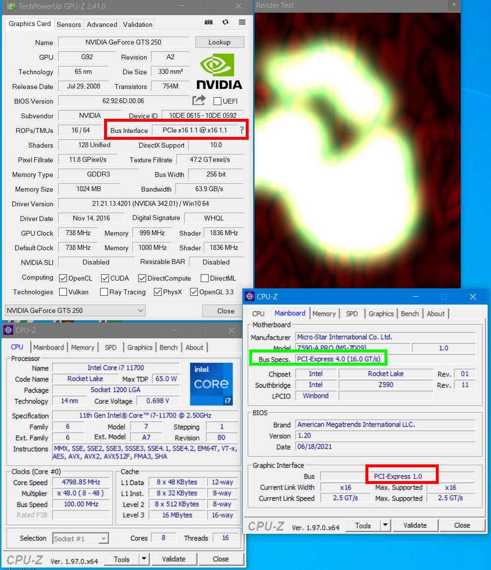

Друзья, нужна помощь.
Решил сравнить мощность GTS250 1Gb Galaxy с UHD750 на своей системе ради интереса (MSI Z590A-PRO+i7-11700). И тут я впал в недоумение. Если видеокарту вставить во 2 слот PCE-16, то она определяется верно, как PCE-16 @4-2. А в первом только PCE-16 @16-1.1. Даже биос обновил с версии 1.0 - 1.2. Что я не делал эффект тот же (обнулял биос от разгона, снимал M2, ставил SSD, в биос переключал PCE-16 с авто на GEN 4, все режимы энергосбережения отключены). Неужели дефект платы? Или процессора? По спецификации видеокарта поддерживает режим PCE-16@16-2. На старой системе (Z370+8700k) определялась верно. Другой видеокарты нет. На материнской плате все коннекторы силовые подключены (24+8+4+6 pin).
Куда копать?

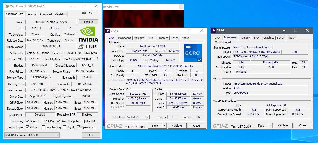

Что там черкать, иногда глючит, слышу шипение вместо звука. Кто то описывал эту неприятную ситуацию в теме Процессоры Intel семейства Core i3/i5/i7/i9 (микроархитектура Rocket Lake-S LGA1200) #17469413
GPU-Z_test render_PCI-E 16 3.0.JPG [ 172.67 КБ | Просмотров: 1163 ]

Куба писал(а):
Старенькая Zotac 680GTX в верхнем слоте на MSI MPG Z590 GAMING FORCE определяется как PCE-16@3.0
Вижу. GTS250 поддерживает только PCE-16@2.0, но по факту имею PCE-16@1.1, а это минус 90% пропускной способности! Нижний слот работает как и положено PCE-4@2.0. Неужели плата бракованная? Или процессор!
Не работает 3.0.png [ 555.37 КБ | Просмотров: 1158 ]
А все GTS250 поддерживали 2.0? Их же вроде бы было аж 3 версии 90нм, 65нм, 55нм и GTS250 это вроде бы переименованная 8800GTX?

А, всё, понял. Попробуйте вручную gen2 в БИОСе выставить, может быть автоопределение не правильно выставляет.
Да, все. Вот спецификация GeForce GTS 250-G92B-Mar 4th, 2009-PCIe 2.0 x16 1024 MB, GDDR3, 256 bit 702 MHz 1000 MHz 128 / 64 / 16
Пробовал и gen1 и gen2 и gen3 и gen4. Ничего не меняется. Надо бы у кого-то взять видеокарту на 5мин и проверить, но ни у кого из моего окружения нет таковой. Вот и думаю где дефект, в плате/процессоре/видеокарте? Встроенное видеоядро работает.

Регистрация: 28.08.2006
Откуда: Рязань
Вот, интересно, второй слот, линии от чипсета получает или от процессора. Все рано надо переставлять проц, осматривать сокет...
Комплектующие новые. Ставил процессор очень аккуратно с помощью вакуумной присоски. Плату при покупке пристально осматривал.
От чипсета и поэтому все работает. Видать придется сниать процессор, хотя очень не охота. Проще,конечно, махнуть видеокарту для 100% уверенности.

Снял процессор. Под микроскопом проверил каждый контакт сокета и отпечатка на процессоре. Все ок. Собрал обратно. Хоть убейся PCE-16 @1.1. Взял на работе старенькую 6600 GT (у неё PCE-16 @1.0 по спецификации). И каково было моё удивление, что плата так же показывает PCE-16@1.1. BIOS обновил на самый новый 1.2 версии
В ремонт?
