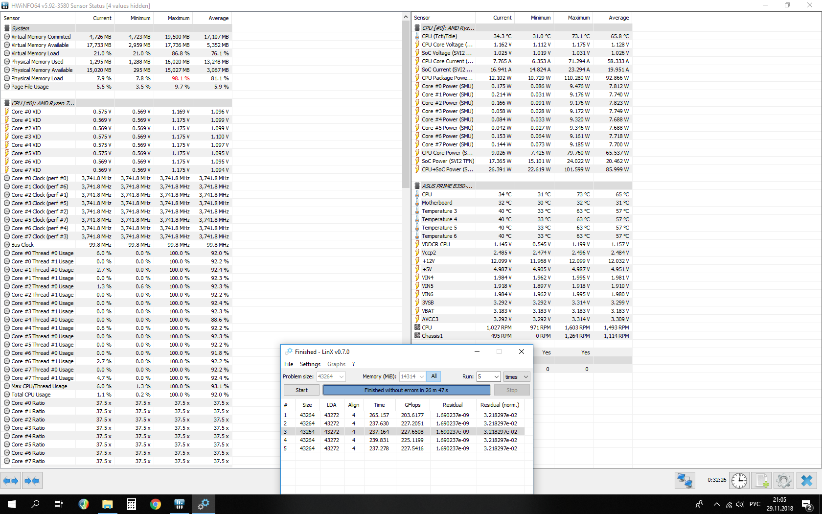

Доброго дня уважаемые товарищи форумчане! Мне порекомендовали обратиться сюда с вопросом по m/b Asus Prime B-350 Plus. Имеется 80 вертушка на обдуве цепей питания процессора.
Full Linx 3.75 %2B 3200 FS.png [ 207.97 КБ | Просмотров: 973 ]
вопрос-то где? на скрине ниче страшного не вижу,если он подразумевает вопрос.
