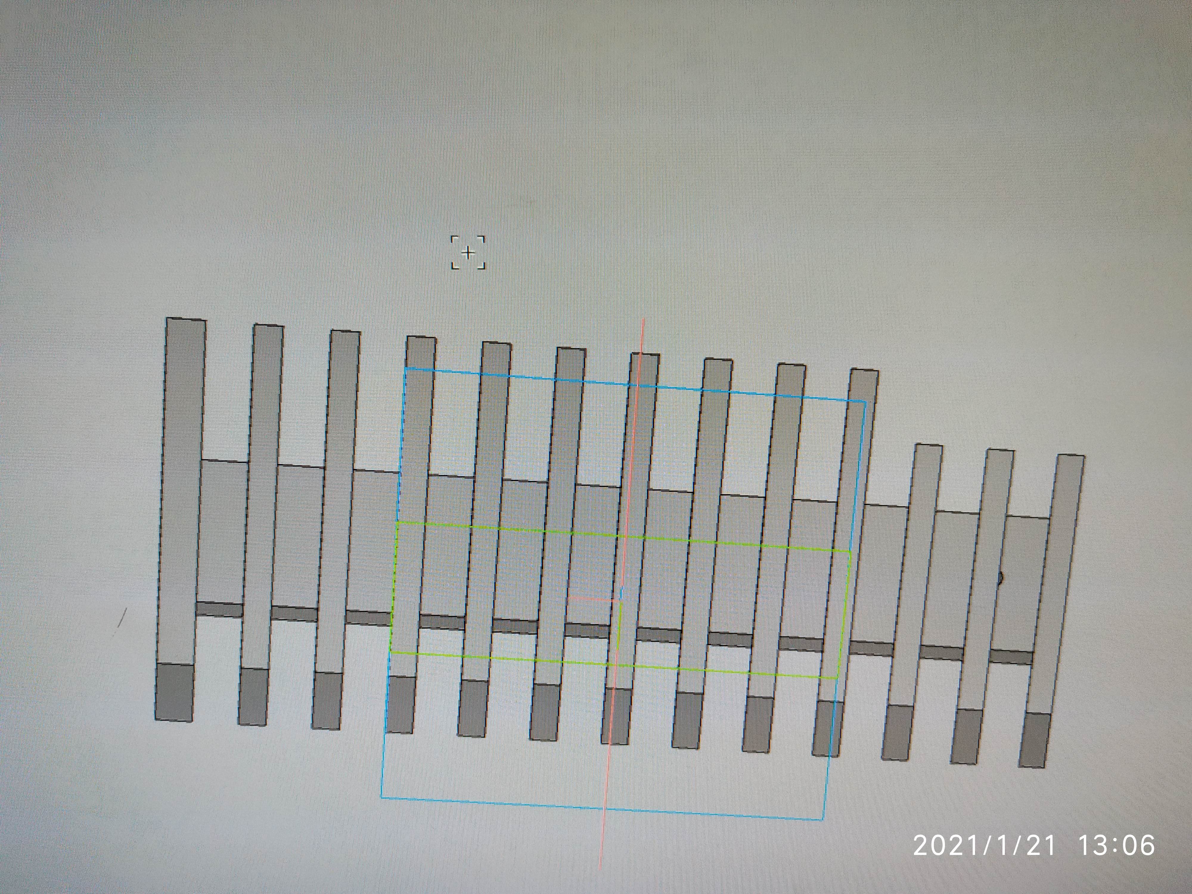

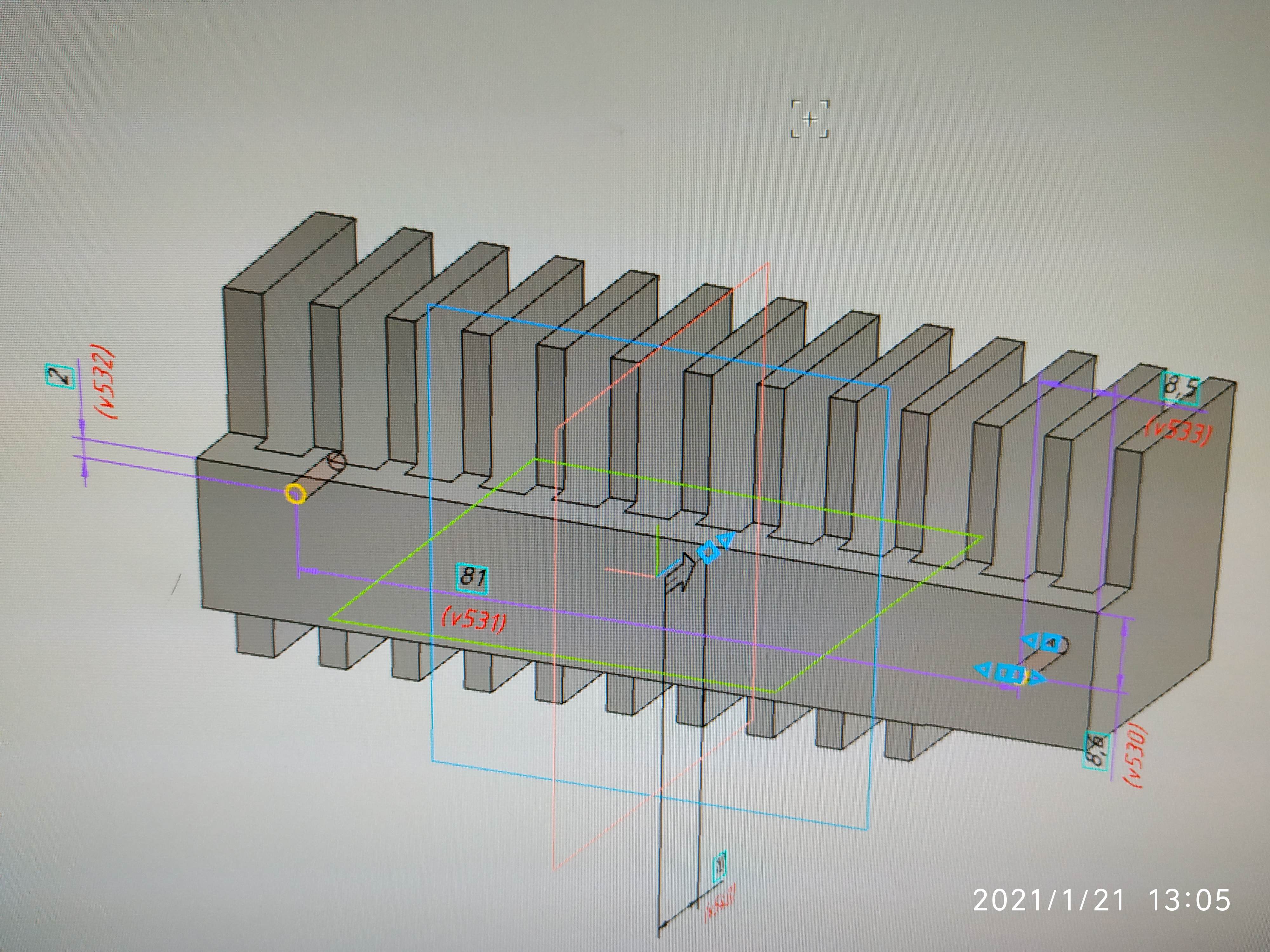

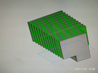

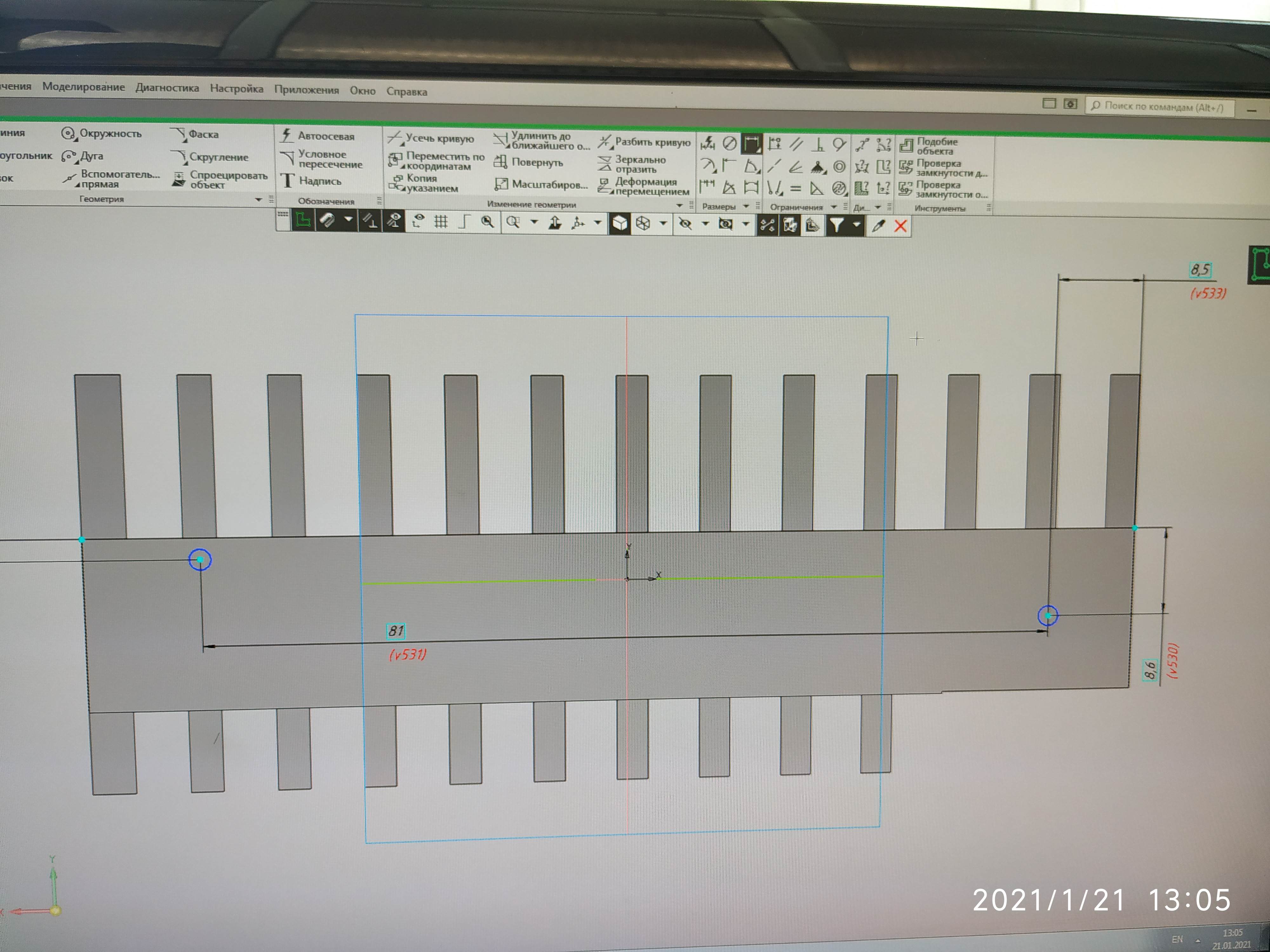

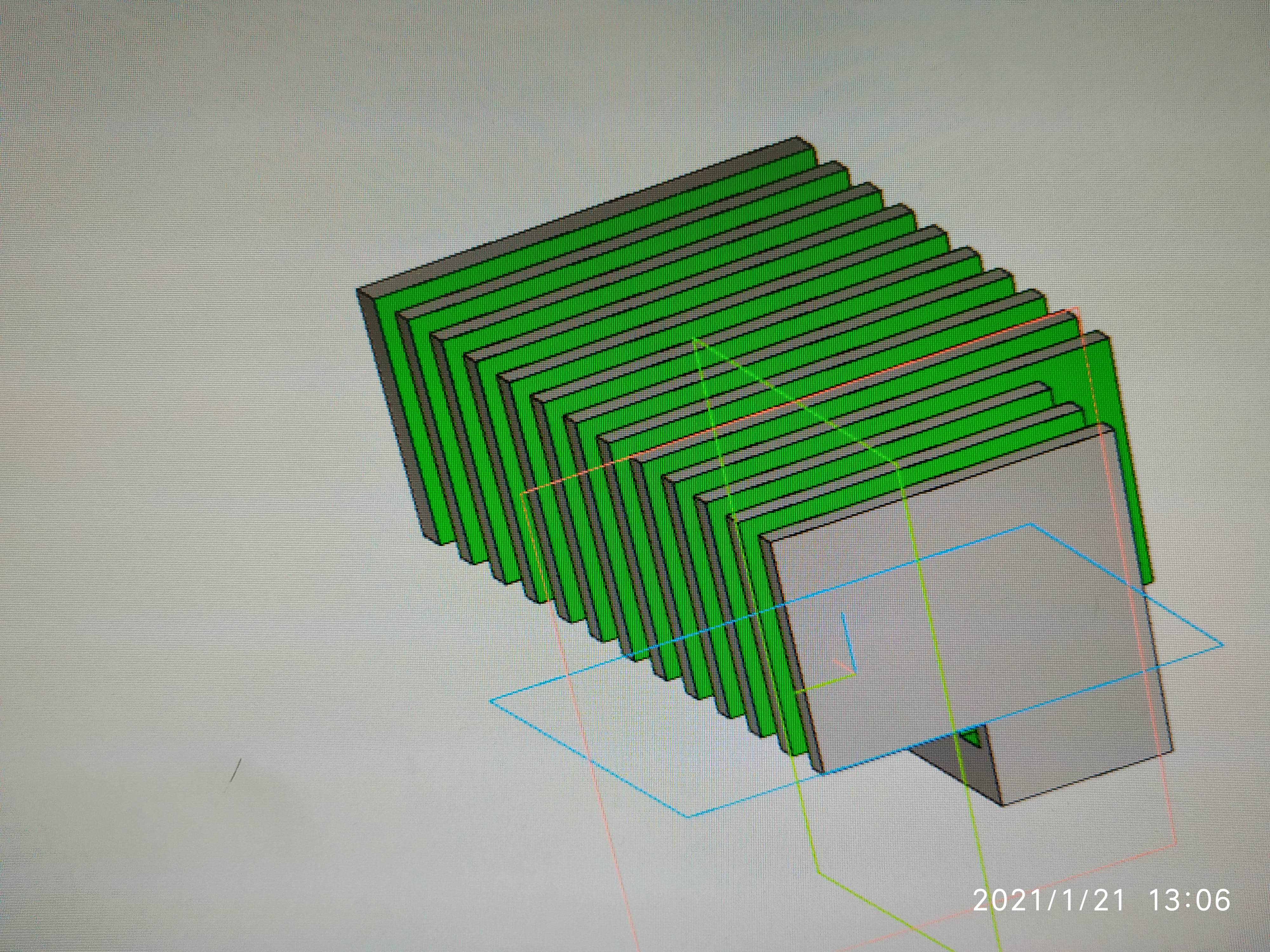

VRM Радиатор. Такой как нужно в теории.
Опора на мосфеты через термопрокладку и вырезы для
индуктивностей и конденсаторов. Угол убран -винт крепления платы-проходит в угол.
На практике под вентиляторами ребер нет. Дуют на индуктивности. В итоге не ясно- Толи так и задумывали, и индуктивности охлаждать надо, то ли какой нашли профиль тот и запили(склоняюсь к последнему) Бэкплэйт - стоит на бумажных шайбах платы НЕ касается....
Заготовка уже найдена, пока нет фрезера или фрезеровщика :-)
TerminX, из меди будет изготавливаться? А где крепление под вентиляторы?
1: MSI PRO Z690-A+i9 12900K +4*32=128 GB (Crucial, 2R, DDR5-4800 MHz)+RTX 3050
2: MSI X99-S04+2680 v4+8*16=128 GB (2R, DDR4-2666 MHz)+GTX 1050 Ti
Регистрация: 09.10.2020
Tima777 писал(а):
Подскажите
2-5страничек назад обсуждалось.
Это нормально
mepavel писал(а):
меди
Меди столько нет. Это плиту надо. :cry:
Пока заготовка -тянутый профиль радиатора.(люминь, возможно дюраль)
mepavel писал(а):
крепление
Выкладывал ранее- вентилятор /ракушка/турбина - стоит на стенке корпуса,
на ней же и мат.плата закреплена. При такой форме должно хватить.
К тому же сейчас половина потока продувает мат.плату снизу.
Либо распил ножовкой, либо дремелем, фрезера пока не предвидится.
И с прокладкой пока никак. Китайская -шлак какой-то. Заменить не чем.
Не понял, а чем Blower Fan лучше обычных вентиляторов?
А чем заводской теплоотвод плох? По мне надо туда просто нормальные вентиляторы установить 30x30 мм из шапки темы. Так будет всё красиво и никакого колхоза.
А дальше уже думать, то ли просто эти вентиляторы подключить штатно к +12 В, то ли к регулятору напряжения.
В идеале бы сконструировать самому или найти регулятор напряжения с термодатчиком, чтобы обороты вентиляторов изменялись в зависимости от температуры VRM. Либо завести на регулятор напряжения сигнал с процессорного кулера.
