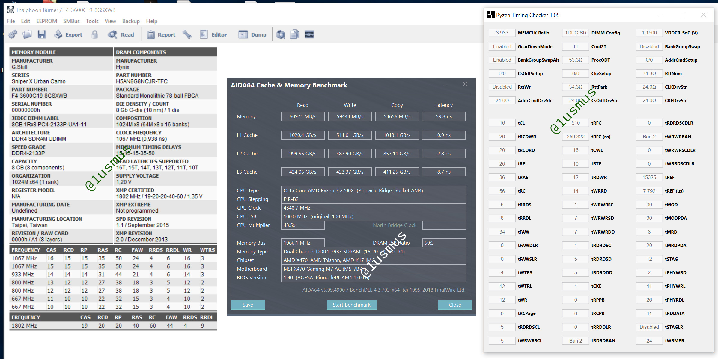

61 гиг псп
3933CL16
3933 3.jpg [ 709.72 КБ | Просмотров: 1267 ]
ivanvatnikov
у меня на 3733CL14 не удавалось спуститься ниже 61, разница есть и напряжение далеко не 1,53 какое было для 3733CL14
и эти результаты без чита Perfomance boost CB15/AIDA , его выпилила МСИ на первом биосе...
fedx
прикол с терминацией, 60 прок уже не подходит, возьми прок + ртт с моего для 3933
1,45 vdram стоит

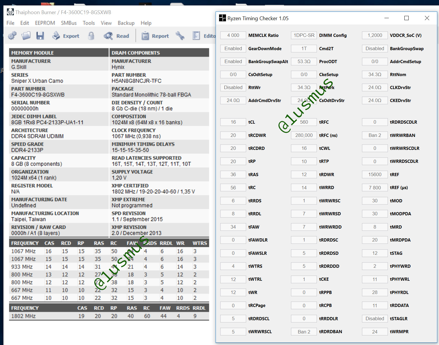

Hynix CJR 4000CL16 вызывайте экзорциста :crazy:
4000CL16
4000.jpg [ 509.02 КБ | Просмотров: 1245 ]
agesa 1.0.0.6 pinncle pi хороша . Дальше насиловать не буду , и так уже SOC 1.2 а DRAM 1.5
