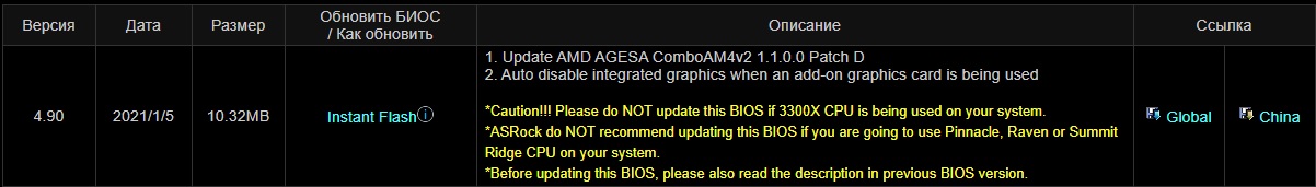

Я вот рискнул - циклический ребут. Обновлял с версии 4.30. Процессор 3300X. Вопрос - теперь только сервис?
Регистрация: 25.02.2007
Откуда: Самара
Интересно, кто-то уже поставил?
Я вот рискнул - циклический ребут. Обновлял с версии 4.30. Процессор 3300X. Вопрос - теперь только сервис?[/quote]
Ну что же ты не читаешь описание к бивису((
*Caution!!! Please do NOT update this BIOS if 3300X CPU is being used on your system.
Теперь только программатором с прищепкой заливать предыдущую версию.
Или пробовать другой проц втыкать и если стартанет - откатывать бивис и возвращать проц на место.
Или пробовать другой проц втыкать и если стартанет - откатывать бивис и возвращать проц на место.[/quote]

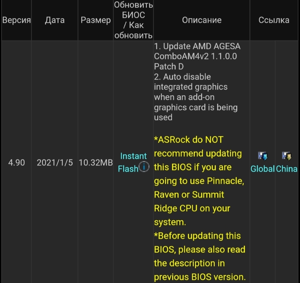

Да, виноват выходит. А ссылку, пожалуйста, не дадите где это написано?
Регистрация: 22.08.2019
Фото: 85
там же где биос
https://www.asrock.com/MB/AMD/B450M%20P ... u.asp#BIOS
ASUS TUF GAMING B550M-PLUS WIFI II, Ryzen 5 5600x, ID-Cooling SE-224-W, Palit GeForce RTX 5060 Ti Infinity 3 16 ГБ, 32Gb DDR4 (3600)
Регистрация: 08.01.2021
Цитата:
К сожалению нет там такой информации. Перешёл по ссылке из сообщения. Скрин:
IMG_20210108_142325.jpg [ 186 КБ | Просмотров: 1467 ]

К сожалению нет там такой информации. Перешёл по ссылке из сообщения. Скрин:[/quote]
А у меня есть информация.
Безымянный.jpg [ 72.15 КБ | Просмотров: 1413 ]
