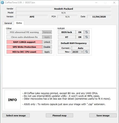

  • CoffeeTime 0.85a [ Я.Диск ]
    Автор: svarmod
    Для корректной работы процессоров разархивировать содержимое CoffeTime.085-add_MC by Michael_Code в папку с CoffeeTime 0.85a с заменой файлов. Данный архив содержит актуальные рабочие микрокоды D2.
  • CoffeeTime 0.92 [ Я.Диск ] [ Mega ]
    Автор: svarmod
    Эта версия не содержит автомодификации, все изменения в биосе проводятся "вручную"; предоставляется без каких-либо подсказок, с GUI, новыми фишками и прочими удобствами.
    Больше информации о новой версии на [ Страница 407 ]

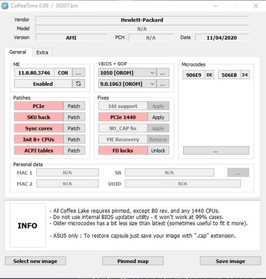

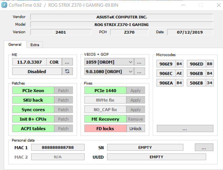

4.3 Гайд по использованию CoffeeTime 0.85a
    В программе важно каждое информационное сообщение! Если у вас проблемы с английским, пользуйтесь онлайн-переводчиками.
    Перед тем как:
    • Отключите антивирус
    • Для правильной работы в путях к программе и рабочим файлам не должны содержаться пробелы, символ обратной скобки «)» и русские буквы
    • Если вы запускаете CoffeeTime первый раз и ранее не пользовались FlashImageTool, то примите лицензионное соглашение, окно с которым появится при сканировании прошивки
    • Распакуйте скаченный архив
    Запустите CoffeeTime.exe.
    На главной странице указаны особенности использования программы, контакты для обратной связи и предложение прочитать readme.txt для более полного знакомства с функционалом и содержанием версии.
    Для продолжения работы введите «1» и нажмите Enter.
    Откроется окно проводника; выберите скачанный с официального сайта биос и нажмите «Открыть».
    Также можно просто перетащить заводской файл прошивки на CoffeeTime.exe, используя Drag'n'Drop.
    Далее появится главное меню программы.
    При выборе «i», будет выведена подробная справка по ревизиям процессоров.
    Для возврата в главное меню выберите «b»

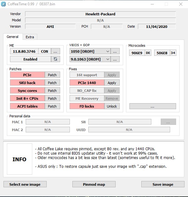

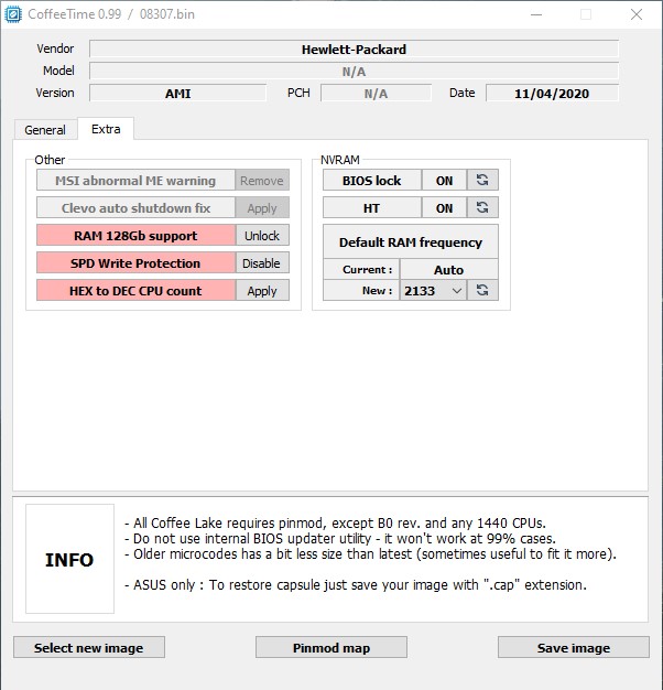

    1. Рассмотрим возможности автоматического режима
    Важные примечания:
    • По умолчанию в этом режиме микрокод для ревизии R0 не добавляется
    • Если пункт с наименованием необходимого процессора отсутствует, то можно выбрать аналогичный по ревизии и количеству ядер/потоков вариант
    Для продолжения введите цифру, соответствующую целевому процессору, и нажмите Enter.
    Зеленым отмечены компоненты, не требующие модификации, красным — те, которые необходимо модифицировать.
    Желтым отмечены пункты, не влияюшие на работоспособность мода.
    Рекомендуется снять защиту, введя «2».
    Основная часть модификации применяется после ввода «1».
    В следующем окне выберите процессоры, с которыми нужно сохранить совместимость:
    Возможно добавление всех микрокодов для мат.плат ASUS, введя «i».

Подскажите пожалуйста что можно сделать, достался HP Omen 880 с i7 7700k, матплата Z270 от MSI но с HP биосом от AMI.
Хочу поставить туда 9900K. Coffetime его не открывает. Редактор AMIBCP тоже не показывает опций. Т.е. он в каком то своем формате. Можно ли как то вручную поискать и исправить значения?
Регистрация: 09.02.2015
Откуда: не от мира сего
failatboot это приговор, шансов нет
viewtopic.php?p=17571748#p17571748
viewtopic.php?p=14887116#p14887116
viewtopic.php?p=17792735#p17792735
Регистрация: 06.09.2010
Откуда: Самара
Такое "чудо" ?
https://support.hp.com/hk-en/document/c05837739
BIOS берёте здесь: https://support.hp.com/hk-en/drivers/se ... ku=2WC44EA
Выбираете распаковать в процессе установки.
Открывает же:
Screenshot_18.jpg [ 77.26 КБ | Просмотров: 1079 ]
Screenshot_17.jpg [ 93.08 КБ | Просмотров: 1079 ]
Программатор есть у Вас? На материнской плате распаяна колодка для прошивки.

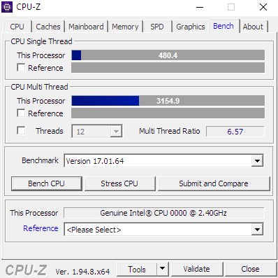

R15 с лимитом 135 ~1750
R20 с лимитом 135 ~4к
r23 с лимитом 135 ~10к
На тему ребара вопрос открыт, остальное меня полностью устраивает.
