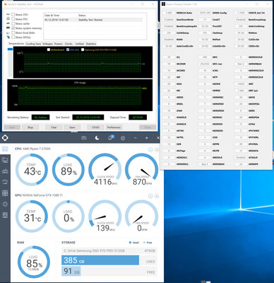

Arzt
М7, головняка просто ноль, единственный недостаток платы так это отсутствие офсета
вот сегодняшняя радость на ней
тык
3800fin5.jpg [ 770.92 КБ | Просмотров: 1715 ]

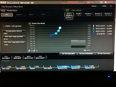

Arzt писал(а):
В ноль это остановить, а потом раскрутить или так не кто не умеет?
на MSI X470 pro carbon это настройка CPUfan по дефолту. Вентилятор остановлен до определенной температуры проца.
мне такое стремновато, поэтому выставил так:
IMG_20181114_111413.jpg [ 2.78 МБ | Просмотров: 1710 ]
оба вентиля ноктуа крутятся на 850-870 об, при нагрузке повышают обороты до 1100.
Но при желании можно устроить полностью пассивное охлаждение, да. Можно ли стопать системные вентили - надо проверять.

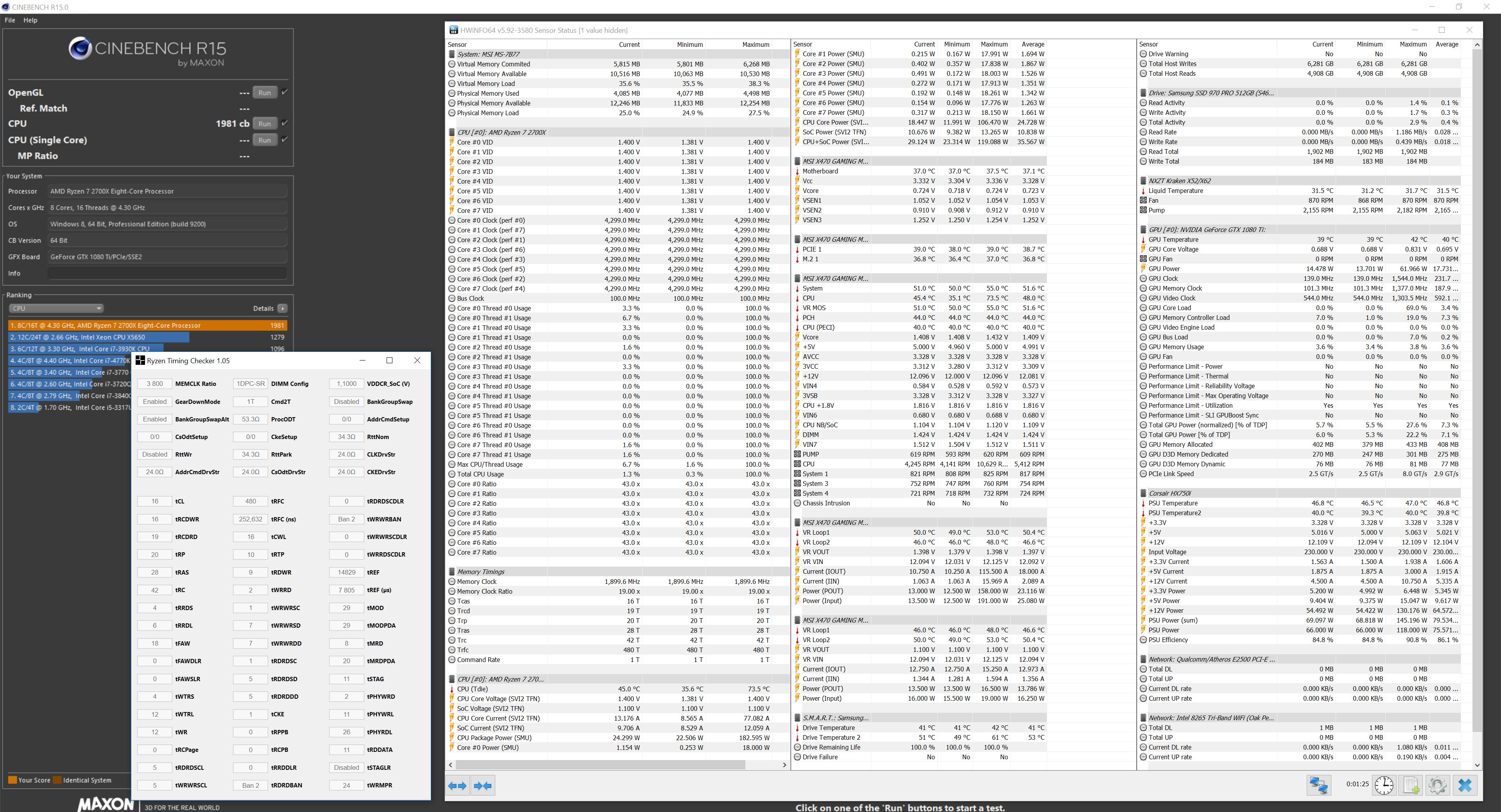

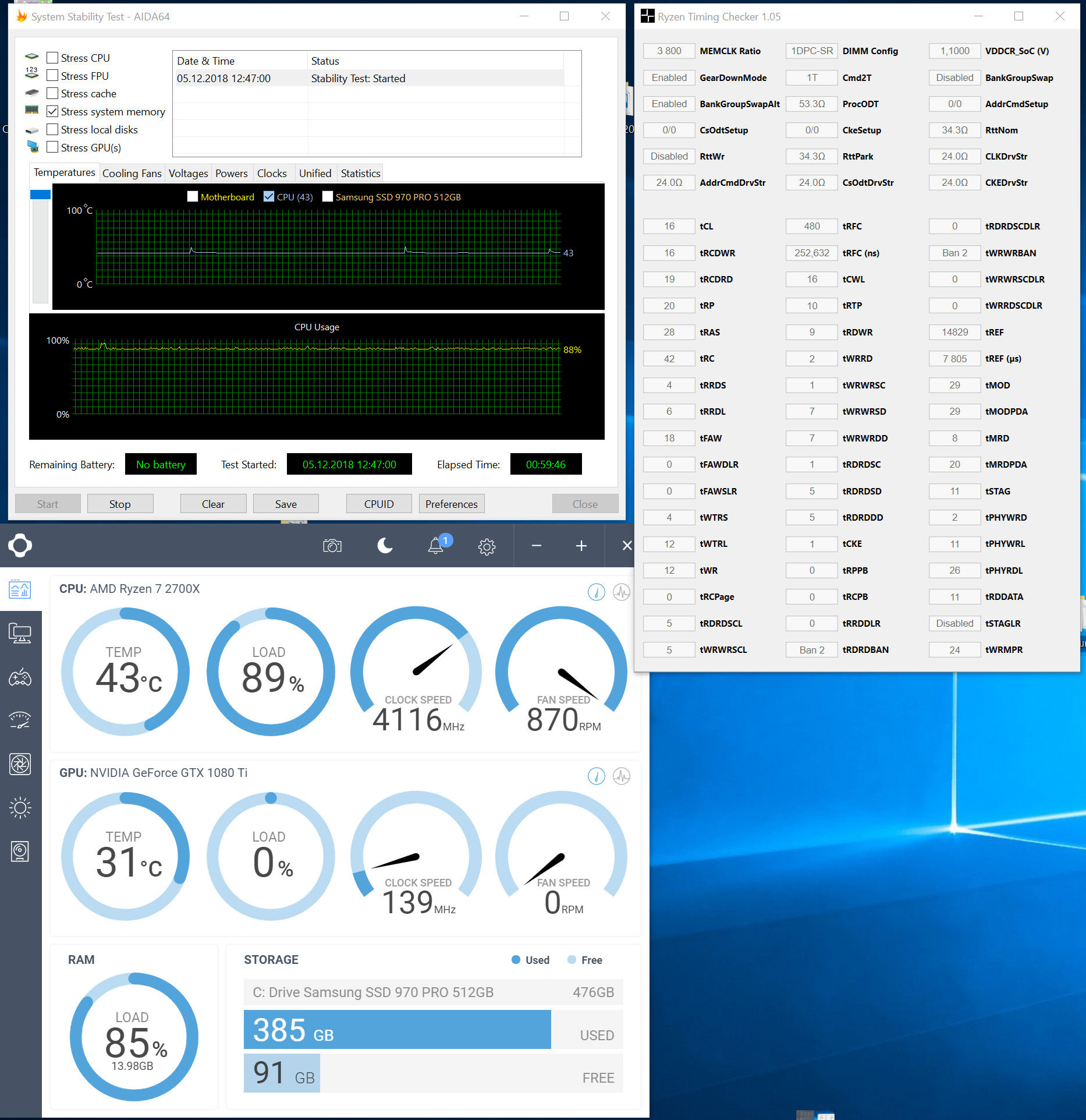

В общем решил проверить свой биос мод для М7, проц взял на стабильной основе 4.3 , BCLK не скачет , память на 3800
Не в обиду кросхейрам, но М7 я полюбил окончательно, хоть и нет офсета и нет чита для CB/AIDA
результат
4300+3800.jpg [ 2.37 МБ | Просмотров: 1597 ]
Еще интересная фишка в моде это разблокированное через AMD_PBS регулировка VTT_DDR , очень плавная, как в кросхейрах 0.6750 , 0.6802 , 0.6855 и так далее, что может пригодится для разгона оперативки. VDDP разлочен тоже.
Скачать свежий мод 1.40 на MSI X470 M7 AC -> https://drive.google.com/open?id=13O5D6 ... MNPZKQsbJr
p.s. не забываем при разгоне проца включать LLC 2 и Frequency 800khz
p.p.s. шить через афуефикс с ключами /P /B /N /K /X /CLRCFG
