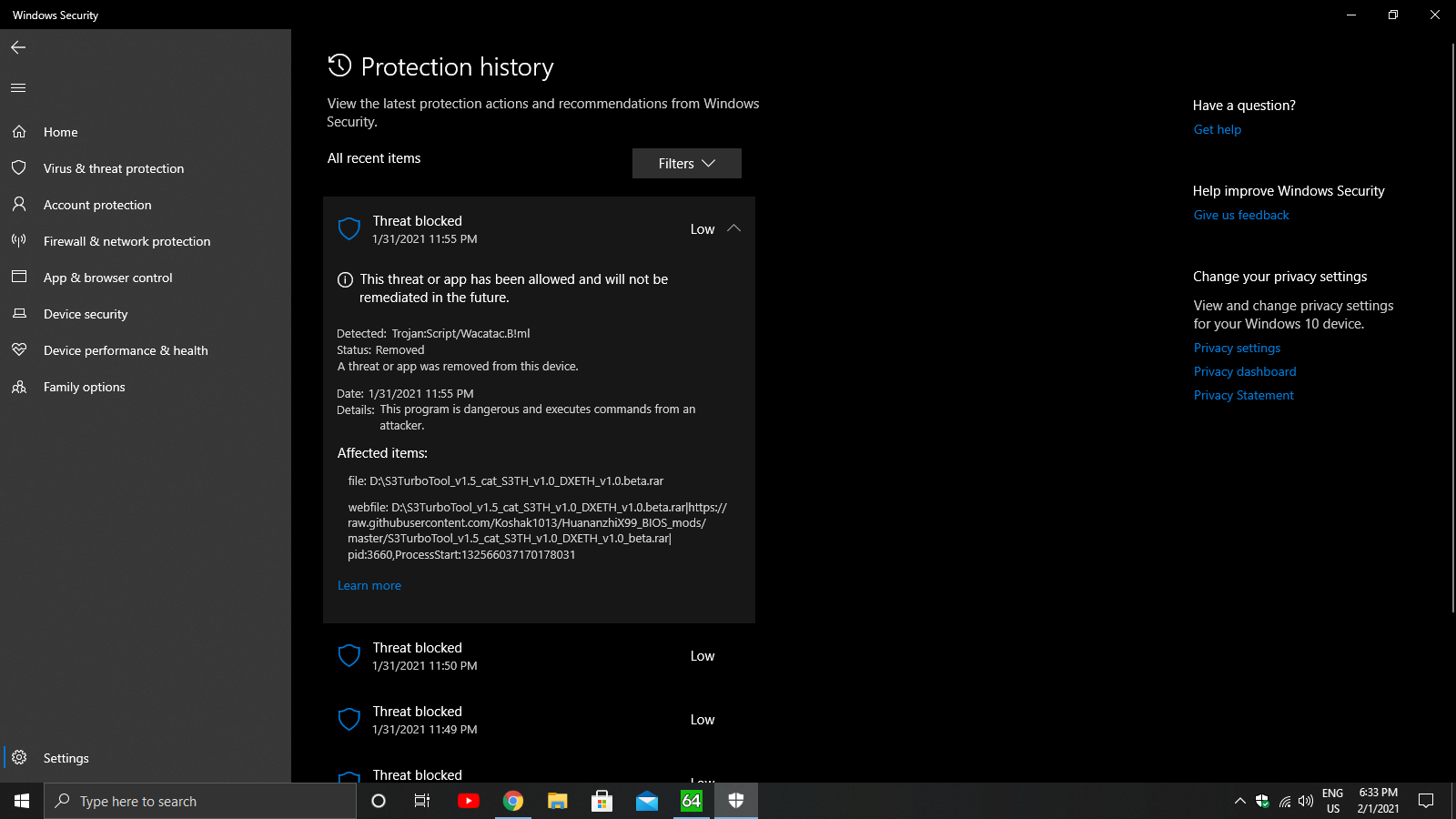

v111 писал(а):
Использую Avast. Ничего не удаляет.. Все нормально работает
Microsoft Antivirus Win.10 обнаруживает в нем угрозу.

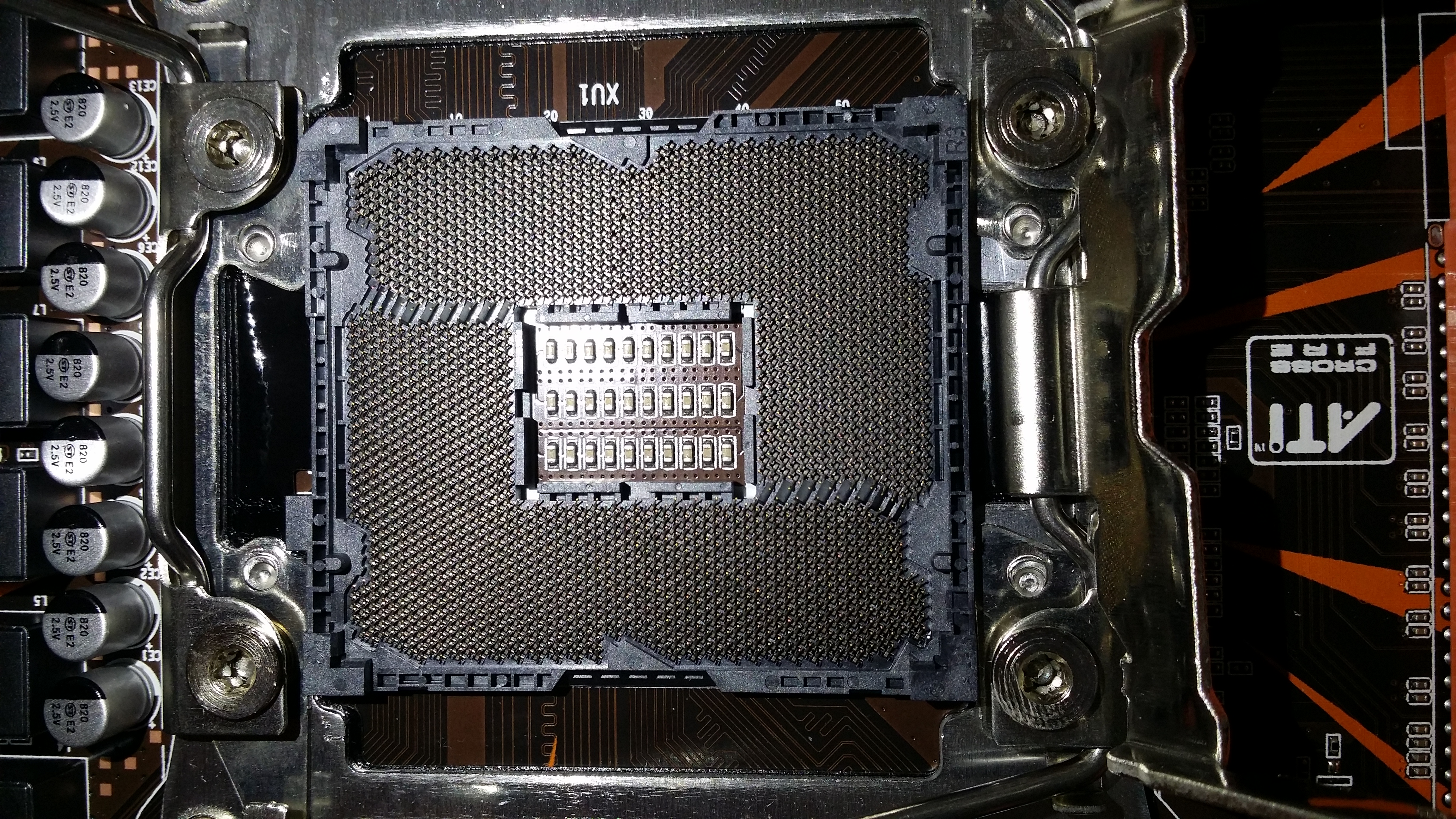

Программатор не читает схему ни в какую, либо 000000000000, либо FFFFFFFFFFFFFFFFFFFFF. Делал по гайду с канала Технопланета. Модуль проверить нет никакой возможности, ни у кого из знакомых нет компов с DDR4, тем более ECC REG. Сокет не проверял еще, попробую.
Сокет, кстати, выглядит вот так:
20210201_205237.jpg [ 4.63 МБ | Просмотров: 2630 ]
Update:
Проверил крепление сокета, вроде нормально. Поджимал с помощью шестигранника.

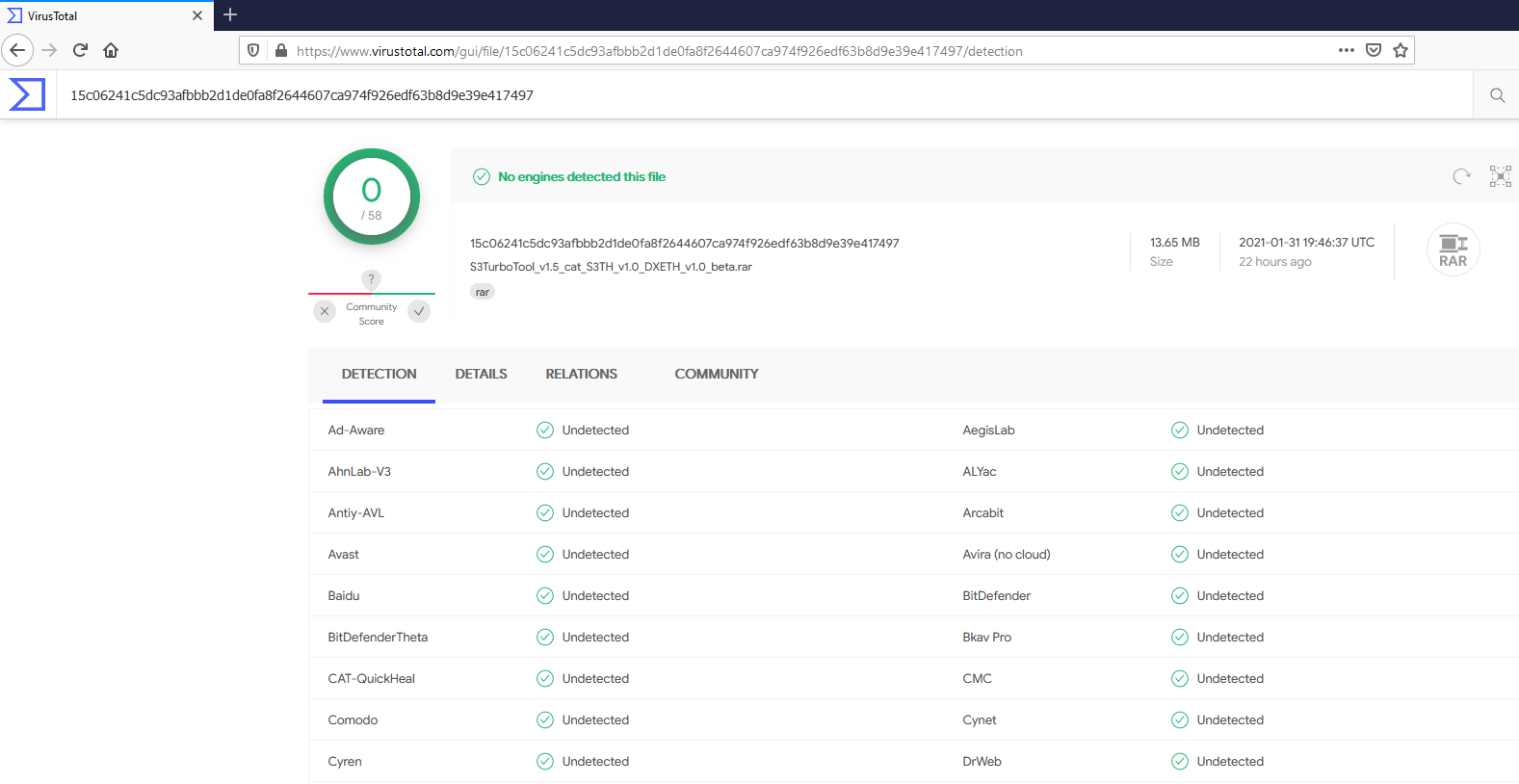

test.png [ 66.99 КБ | Просмотров: 2597 ]
