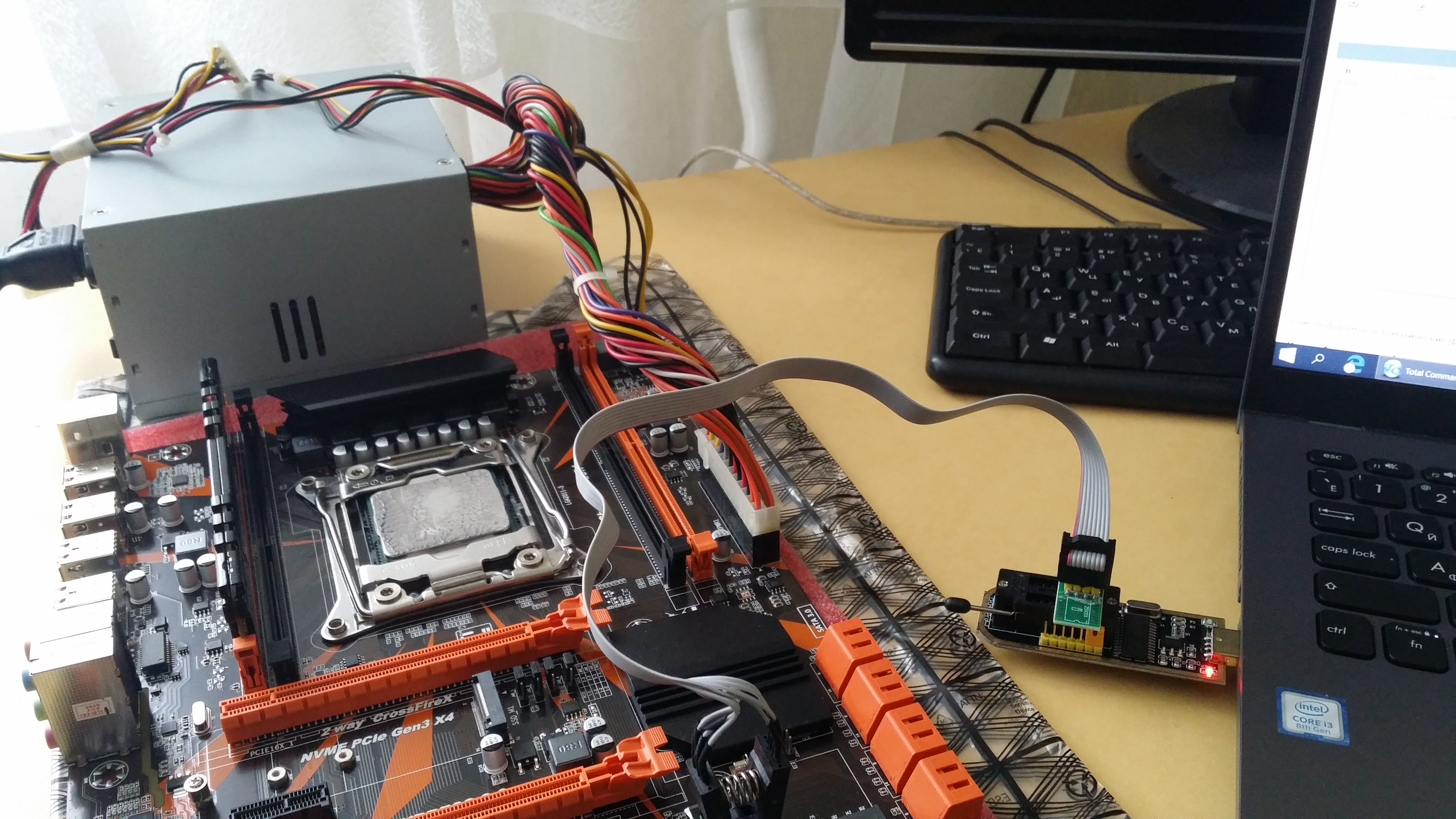

Регистрация: 02.02.2020
Yes!!
Заработала прищепка наконец. Подал дежурное питание на материнку от старинного китайского блока питания на 350W и сменил панельку на другую.
20210202_102743.jpg [ 3.03 МБ | Просмотров: 1589 ]
Снял бэкап биоса. В общих чертах сходится, но есть некоторые отличия от тех бэкапов, что нашлись в свободном доступе (от технопланеты и xeon-e5450).
Прошивать те БИОСы? Можно ли попробовать запустить материнку с древнего БП 350W? Не взорвется? Старый блок FSP 450W взорвался при первом подключении к Джингше Х79-Р3, хорошо что не унес ее с собой на тот свет.
Просто думаю, что может действительно этой Х99 не нравится мой Chieftec? На древнем БП 24 пин есть, а вот на процессор только 4 пин.
Xeon E5-2620 V3 | Kllisre X99 EV3 1.31

Прищепкой подцепиться ещё геморр тот... Надо ещё умудриться нормальный контакт поймать. И после нескольких зацепок, прищепку можно выкидывать,- перестаёт держаться. Без дежурного напряжения у меня плеха тоже не прошивалась. Но у меня программатор TL866, так он сразу ругался, что ток чипа слишком большой.

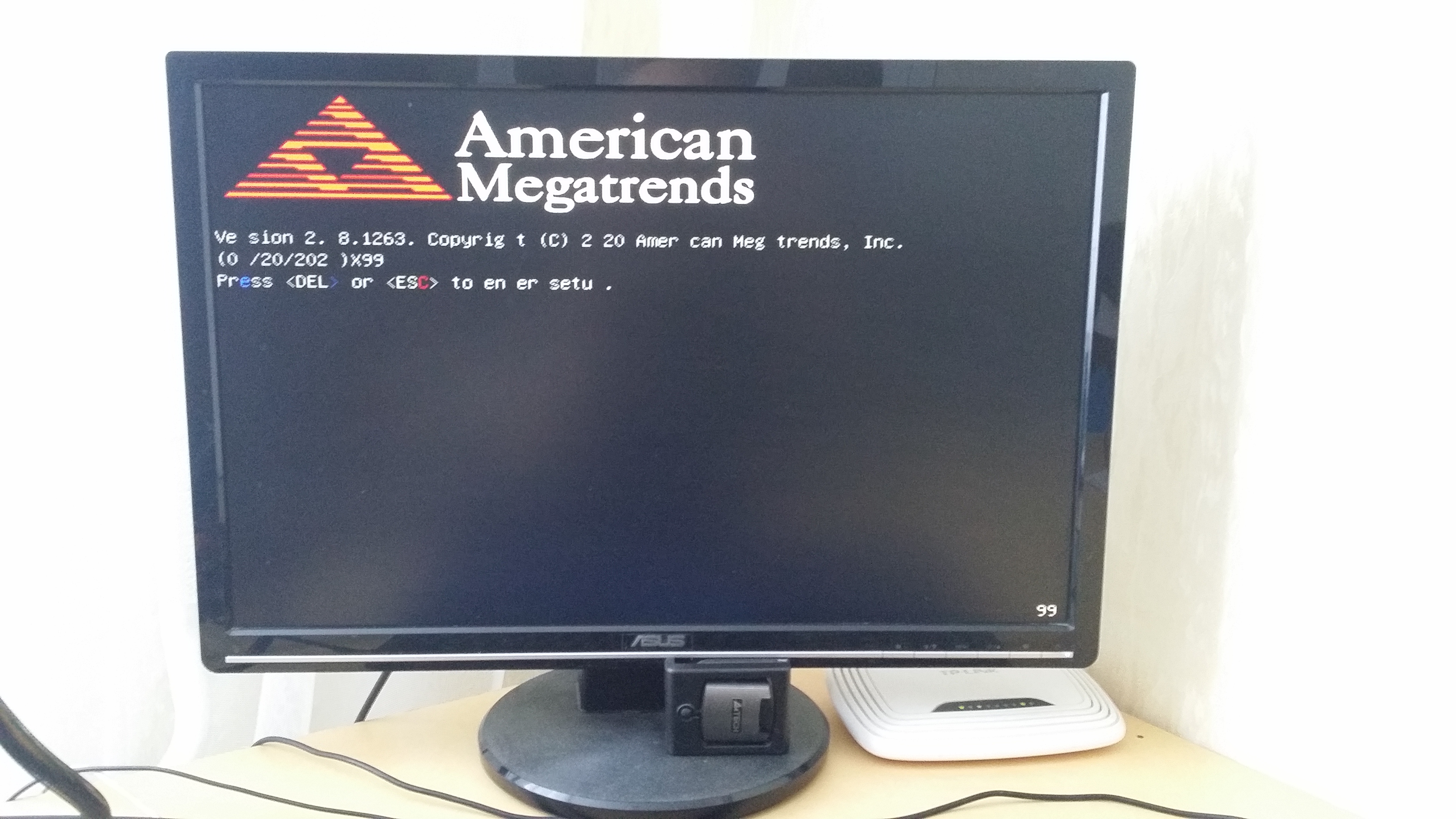

    В общем прошил через прищепку бэкапом стокового БИОСа с сайта xeon-e5450. Запускаю, три раза пикает и зависает на пост коде 99 (на мониторе) и А9 (на самой мамке). Клавиатура usb не работает, ps\2 светится, но тоже не реагирует на нажатия. Вот что показывает (разноцветные символы, буквы через одну):

    Регистрация: 15.12.2020
    Тут смотрел пост- код https://xeon-e5450.ru/rasshifrovka-post-kodov-dlya-kitajskih-lga2011/ ?
    Xeon E5 2678v3, Atermiter X99 ZX-99EV3_v1.31, Kllisre DDR4 2400 2x8Gb
    SSD Patriot Burst 480Gb, MSI GTX 1070 8Gb ARMOR OC, Windows 10 LTSC
    Смотрел 99 - Super IO Initialization
    Update
    Короче не хочет больше флешка шиться. При чтении всегда FFFFFFFFF. Не стирается. При записи выдает Possible protection is enabled. Press unprotect and check datasheet.

    Регистрация: 21.11.2020
    Отключите все устройства от платы, кроме PS/2 клавиатуры, видеокарты, процессора и одного модуля памяти. Какой BIOS зашили?
    Именно это и подключено. BIOS шил Стоковый биос ревизии 1.31 от 04.20.2020 отсюда https://xeon-e5450.ru/socket-2011-3/plexhd-x99/
    Возможно криво зашился. Прошить заново не получается. Скорее всего дело в прищепке, контакт паршивый.
    Последний раз редактировалось XXX-Man 02.02.2021 13:04, всего редактировалось 1 раз.
    А считать получается? Считайте и сравните с оригиналом. Измерьте сопротивление по всем ногам микросхемы относительно земли.
    1: MSI PRO Z690-A+i9 12900K +4*32=128 GB (Crucial, 2R, DDR5-4800 MHz)+RTX 3050
    2: MSI X99-S04+2680 v4+8*16=128 GB (2R, DDR4-2666 MHz)+GTX 1050 Ti
    Вроде получилось подключиться. Сейчас еще раз прошью и сравню.
    Update:
    Записал, попробовал загрузиться и сравнил с прошиваемым. Отличаются. В бэкапе из интернета в нескольких местах присутствует фраза "Windows boot manager", в бэкапе этого же биоса из флешки таких слов нет.
    Добавлено спустя 39 минут 3 секунды:
    Измерил сопротивление флешки БИОС относительно земли:
    1 контакт - 750 Ом; (CS)
    2 контакт - 730 Ом; (DO)
    3 контакт - 1 кОм; (WP)
    4 контакт - КЗ; (GND)
    5 контакт - 1 кОм; (DI)
    6 контакт - 1 кОм; (CLK)
    7 контакт - 740 Ом; (HOLD/RESET)
    8 контакт - 320 Ом. (VCC)
    Вроде всё в норме. Так я и не понял. Изначально материнская плата выдавала картинку на экран или только после перепрошивки BIOS?
    Вы точно знаете модель чипсета? Вполне может быть какой-нибудь десктопный установлен вместо X99/C612, тогда нужен соответствующий BIOS.
    Из коробки она не завелась. Процессор E5-2620 V2, память серверная Atermiter 8 Gb 2400 MHz ECC. Вообще картинку не выдавала, только пост коды бегали и потом ребут.
    Модель не знаю, северный мост не ковырял еще. Если десктопный чипсет установлен, то и память ECC REG работать не будет?
