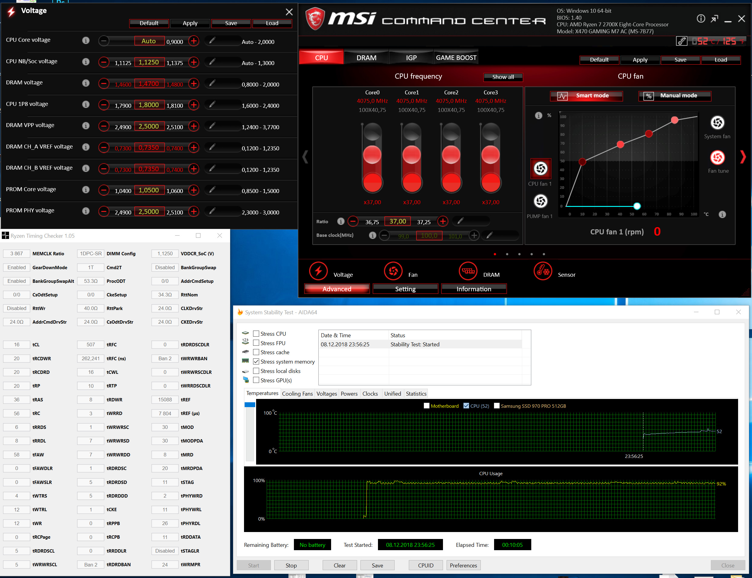

Регистрация: 02.12.2009

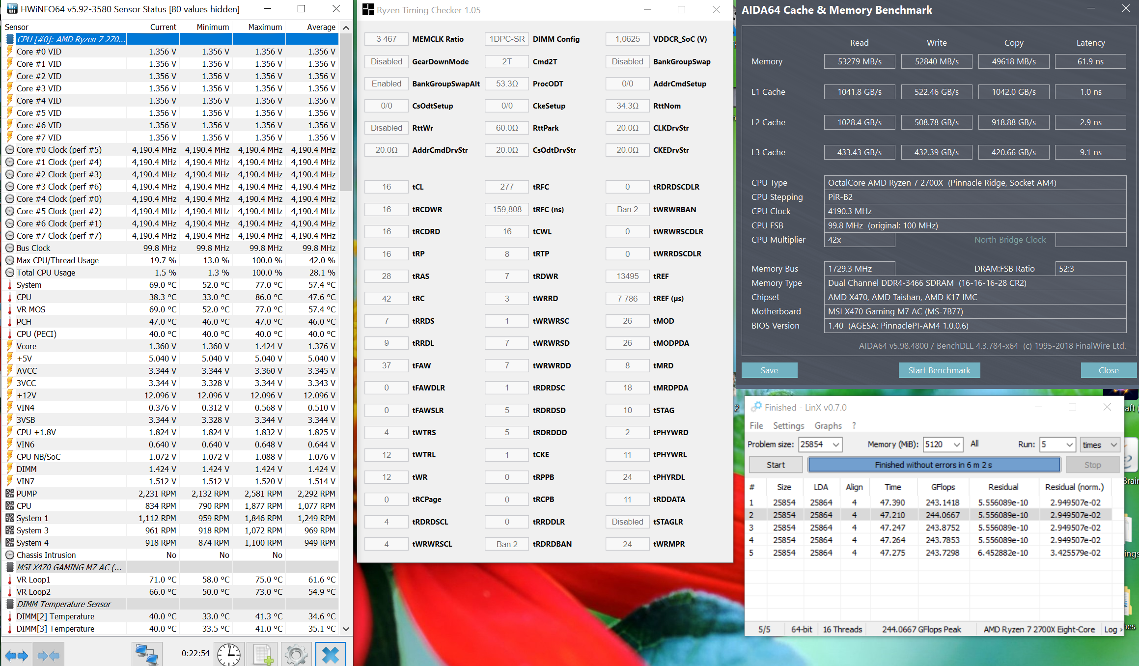

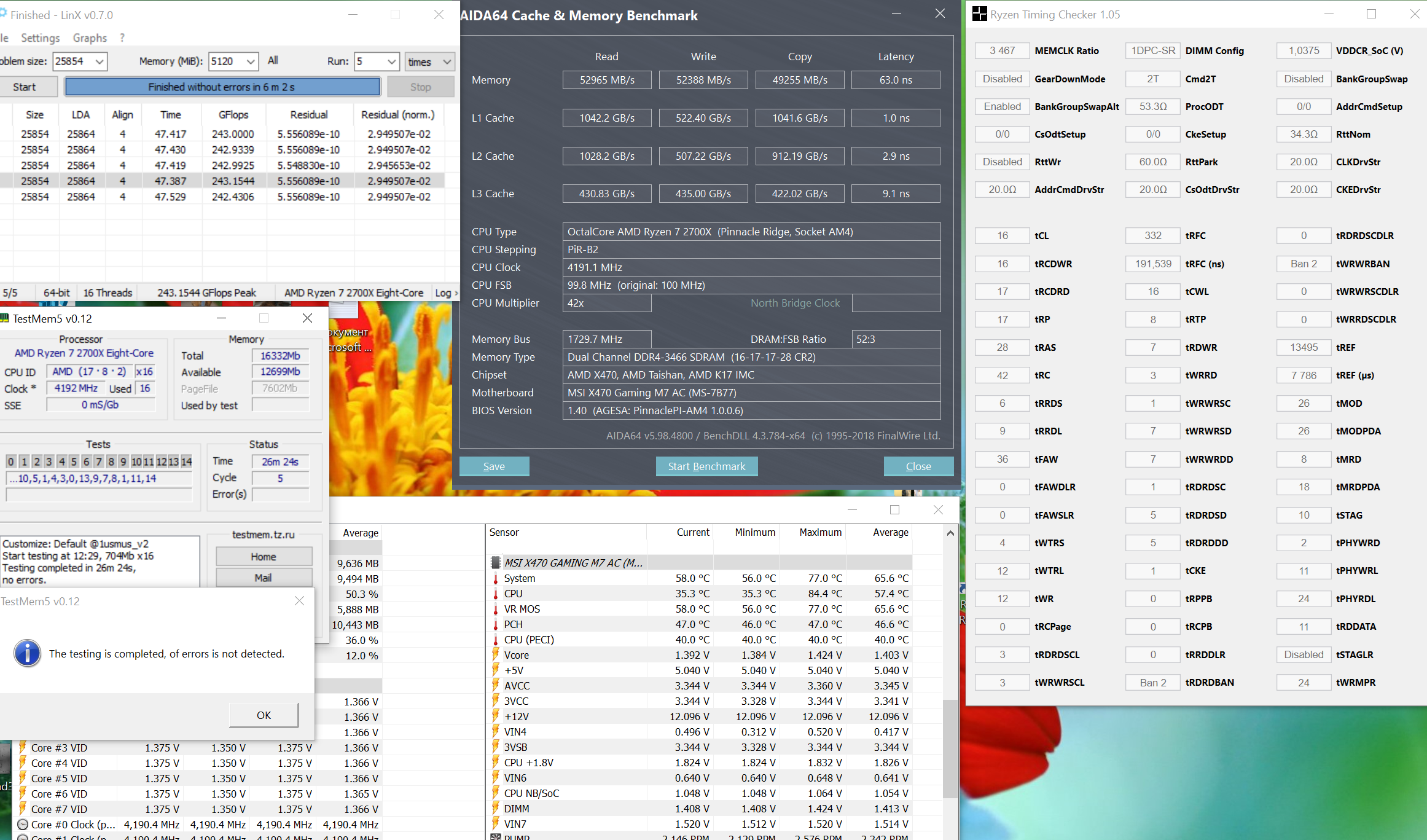

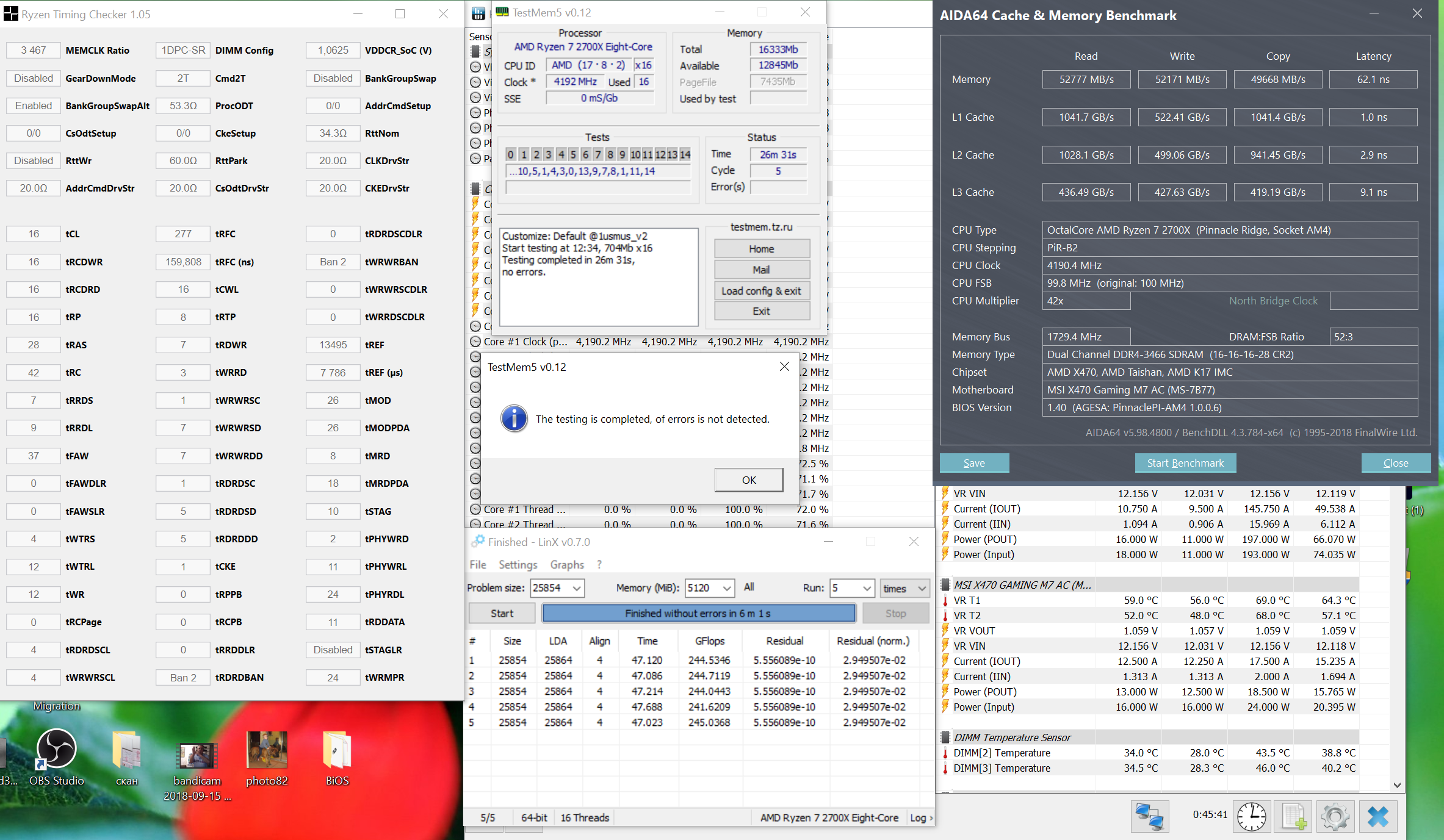

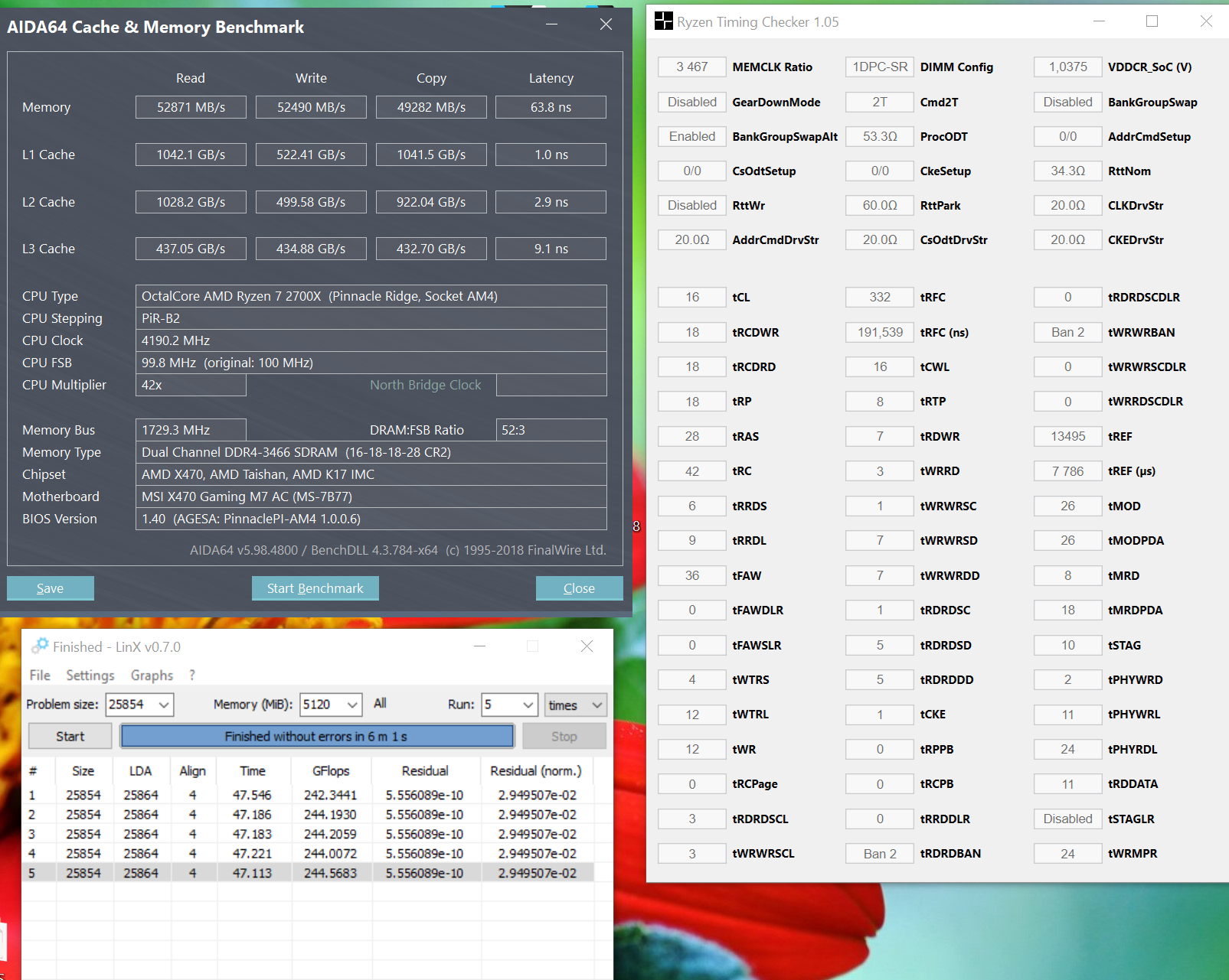

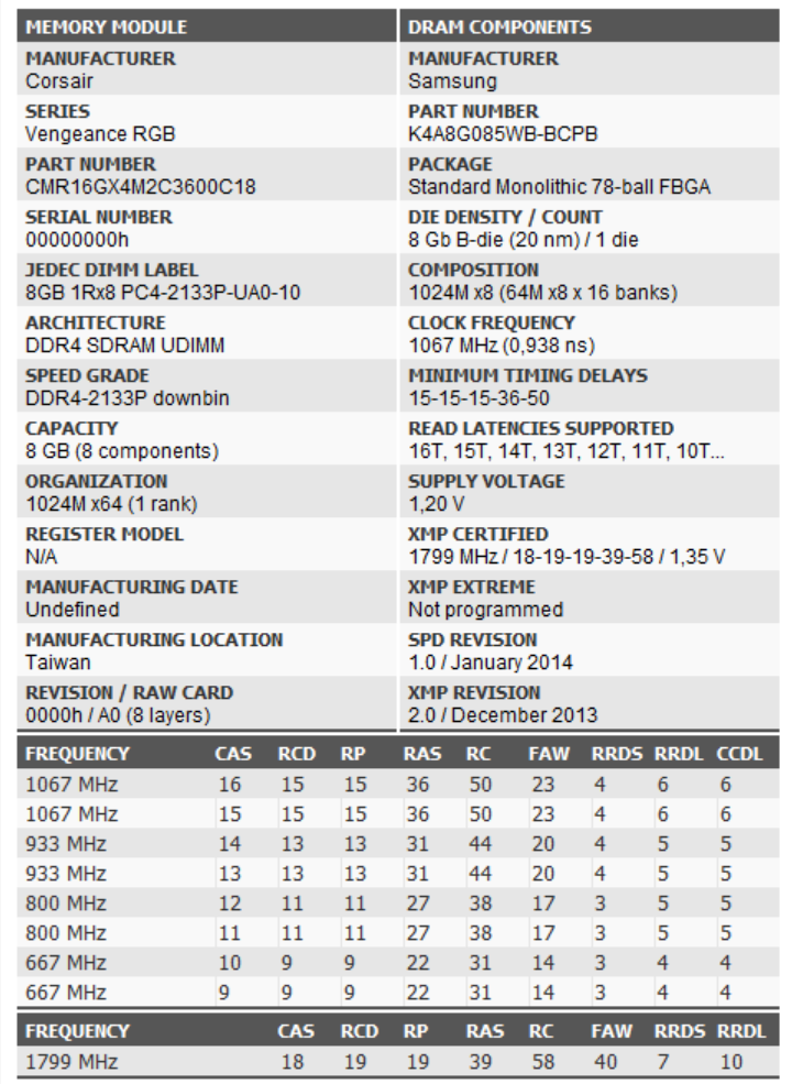

Хочу поделиться игрой в Компьютер роследних 3 дней)
Имеем мать X470 M7 AC проц R7 2700X память Сorsair CMR16GX4M2C3600C18 на чипах B-Die ( на момент покупки были чуть дороже Oem)
Вот скрин
SPD.png [ 349.34 КБ | Просмотров: 1314 ]
Изначально было лень глубоко вникать в тему, просто поставил на 3200 16-16-16 на уровне обычного Оем самсунг . Проц в автобусте.Получил по Аиде латентность более 70 нс ,по XMP профилю те же цифры - лень короче заново ставить и делать скрин.
В общем память недалеко от Самсунг Оем - ну и заплачено за нее почти столько. Особо не расстроился.
Вроде играет, стабильно и ладно.
После потратил чуть времени и получилось завести на 3446 16-18-18-18-32-48-332 на Agesa 1.0.0.4c
Скрин не сохранился - вот на Agesa 1.0.0.6 ( на новой агесе с теми же настройками латенси выросла на 0.5нс)
16-18-332.png [ 734.1 КБ | Просмотров: 1314 ]
Ну что сказать - на 144Гц мониторе в сетевой игре как-будто булыжник с задницы сняли.
В принципе все устраивало, но вышла новая Агеса и куратор выложил мод биос на мать.
Спасибо 1usmus за калькулятор, мод , подсказки.
После установки нового биоса увидел рост латенси и решил немного поиграть в комп, память.
Муторное это занятие)
Моя память ни в какую не хочет в CR1 с GDM выкл, пришлось от CR2. Включение PowerDownMode в моем случае несколько прибавляло скорость чтения, записи и копирования в память по Аиде, но на 3-4 нс поднимало латенси.
Комп в основном для игр поэтому - Задача снизить латенси - не снижая частоты памяти)
Поэтому везде GDM, PDM , BGS - off.
Первое удалось снизить первичные тайминги до 16-17-17 почти безболезненно - За исключением пустячка)
Автобуст - ЗЛО при поиске пределов по памяти - сколько времени было потеряно зря.
В общем проц на 4.2 при 1.375v llc2 - получил снижение латенси до 63нс
16-17-332.png [ 1.04 МБ | Просмотров: 1314 ]
Следующее снижение таймингов на 16-16-16-16-28-42-277 - потребовало накинуть напряжение на Soc и память
Снизил напряжение на проц до 1.35 и выставил llc1, поднял несколько вторичных таймингов на +1
16-16-277.png [ 1.05 МБ | Просмотров: 1314 ]
Получилось , то что получилось)
Из того , что осталось за кадром .
ТМ5 c пресетом 1usmus в легкую прогревает память до 48 градусов по HWINFO ( только вот не понял датчики
Dimm2 и Dimm3 ? )
В процессе подбора таймингов и т.д. и т.п. - неплохо перед контрольной проверкой сделать сброс биоса и начисто загрузить ранее сохраненный профиль.
В итоге после после сброшенного биоса и загрузки профиля цифры стали чуть приятней. Причем показания Аиды стали стабильными, с легким +-.
clear.png [ 1.03 МБ | Просмотров: 1314 ]
BGS alt - где вкл и выкл?
Что значат датчики - Dimm2 и Dimm3 ? память стоит A2-B2?
При llc2 на проц напряжение по Linx падает на 0.025v . при llc1 стабильно (железобетонно ) стоит на 0.06v выше
По памяти под нагрузкой мать влегкую накидывает 0.01 v напряжения.
По Soc тоже в нагрузке не стесняясь дает + 0.016v.
Все показания по Hwinfo , мультиметром не мерял - температура в комнате +26 топят гады.
Окна не открывал специально , впереди же лето.
По M7 только доброе могу сказать, если позволяют финансы - берите ее).
P.S. Если будут здравые замечания - не стесняйтесь.

nikolas2009
отличный отзыв! +-0,5нс не существенно , у меня в предел 1нс может скакать
Dimm2 и Dimm3 ? )
датчики так названы, не стоит обращать внимание
похоже отключение дано только на TR4 системах , на АМ4 не работает
я б выбрал LLC2 , потому что на LLC1 очень жесткий режим, фазы сильнее греются и мы на самом деле не знаем сколько будет компенсация, мониторингу не точный
у кросхейров разброс куда больше , так что тут все отлично
xart
тут все так начинали, на самом деле спустя время становится интересно тюнить систему:)

3867CL16
3867.jpg [ 1.07 МБ | Просмотров: 1101 ]
меня все больше и больше удивляют парные тайминги tRDWR tWRRD , невероятное влияние на стабильность
на высоких частотах возможны такие варианты 8 1 , 8 2 , 8 3 , 9 1 , 9 2 и 9 3
я об этом обязательно напишу в новой инструкции по настройке системы
в кратце это настройка узкого места любого контроллера памяти ,а именно настройка tWRRD (минимального времени между окончанием записи и подачей команды на чтение в разных ранках) и tRDWR (минимальная задержка от чтения до транзакции записи)
з.ы. FAW 34 а не 58, то RTC считывает через одно место

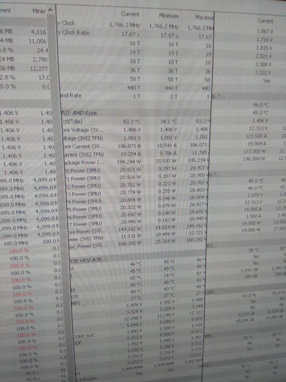

1usmus писал(а):
У меня в автомате 1,312 для 4.1 что считаю нормой.
Повторяю, у меня не иксовый проц, у меня никаких "автоматов " вообще нет

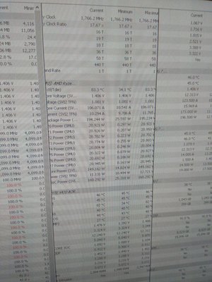

Вот к примеру, что происходит при запуске теста (прошло 2 секунды до зависания):
powah.jpg [ 195.95 КБ | Просмотров: 1065 ]
