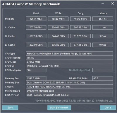

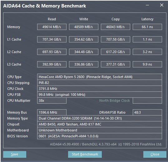

1234.jpg [ 62.21 КБ | Просмотров: 1524 ]
123.jpg [ 92.79 КБ | Просмотров: 1524 ]
Последний раз редактировалось monstor 09.12.2018 10:49, всего редактировалось 1 раз.
