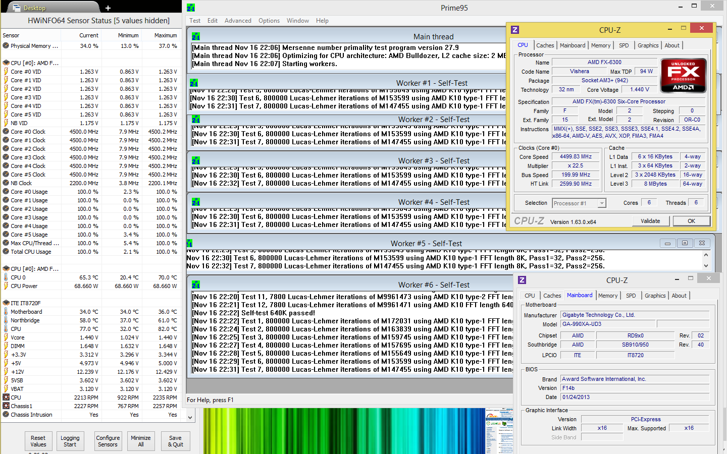

АК_47 писал(а):
теперь (месяца 4) 6300 4.1Гц.
Для такого вполне сгодится.
АК_47 писал(а):
Проц выше 50-55 не нагревается
Ну на таких частотах он холодный, да.
АК_47 писал(а):
системная плата выше 45 не бывает.
А тут уже видимо влияет сильный нагрев мосетов, у меня температура матери после пол часа прайма 34 градуса.
АК_47 писал(а):
Жаль только что нету датчика на мосту.
Юзай термопару. :D

Регистрация: 01.03.2012
Ну у меня 45 под LinX,я думаю это все еще ''холод'' для современных компонентов и плат.Да и платы то разные...
А разгона мне хватит 4.1Гц с головой,не люблю разгон до самой грани так сказать,разницы особой между 4.1 и 4.5 нету,разве что непропорционально растет тепловыделение :D

Добавлено спустя 21 минуту 39 секунд:
АК_47 писал(а):
одна штатная что идем с перфомой,вторая в профиле указана.вторая подключена к реобасу,дует где-то 500-700оборотов,
Если 1й кулер будет дуть сильнее 2го (который с зади) то горячий воздух от ЦП будет выдуваться по бокам (у перформы ведь нету стенок на радиаторе) нагревая другие части системы.

1) не справлялся радиатор северника (полностью решается установкой маленького кулера на мин. оборотах)
2) отсутствует load line calibration
3) на питальнике радиатор слишком низкий и плотный
Добавлено спустя 43 минуты 20 секунд:
Может кому любопытно: замерял термопарой температуру зоны под мосфетами (с обратной стороны платы) после 20 мин. прайма - 88 градусов в пике (больше не поднималась). :-)
