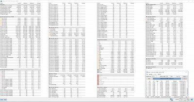

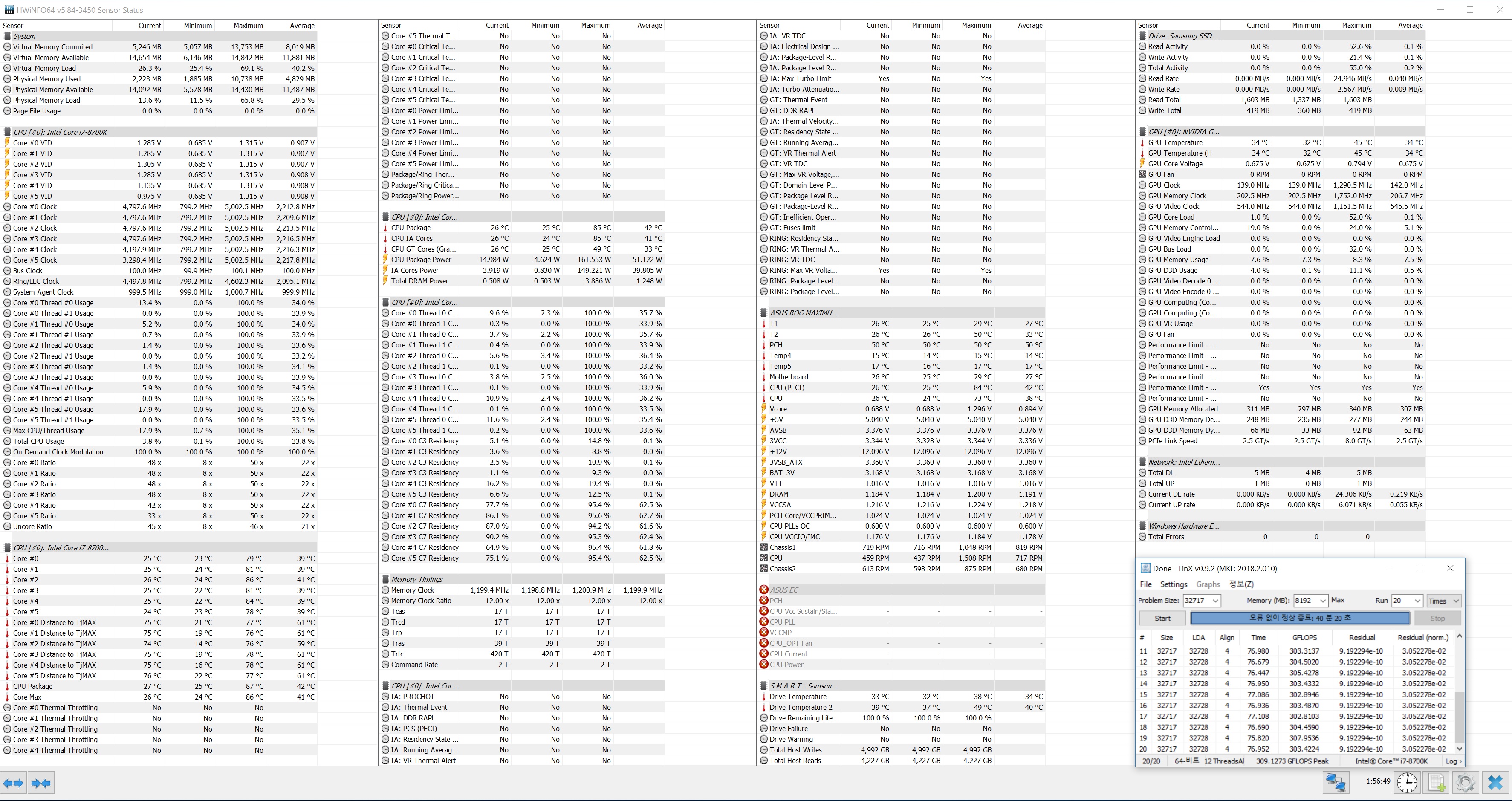

Завёл адаптив на M10H. Нормально работает. Под нагрузкой поднимает напругу и частоту, в простое скидывает.
Пруф
M10H-Adaptive.jpg [ 2.02 МБ | Просмотров: 1227 ]
Чтобы всё работало - надо включить SVID и минимальную частоту кэша оставить в Auto.
P.S. - на память не смотрите, я ей ещё не занимался. Целью было получить рабочий адаптив.
Добавлено спустя 29 минут 39 секунд:
Кстати обнаружил, что множитель частоты кэша скидывается на значение AVX Negative Offset при выполнении AVX-инструкций от того, что настроен как максимальный в биосе.
