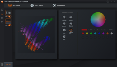

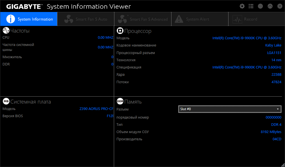

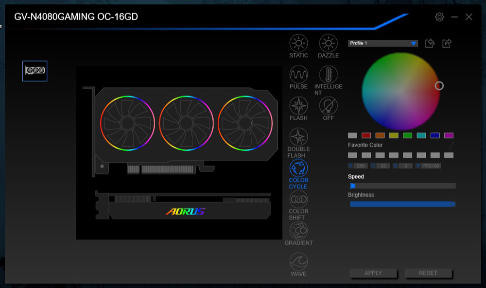

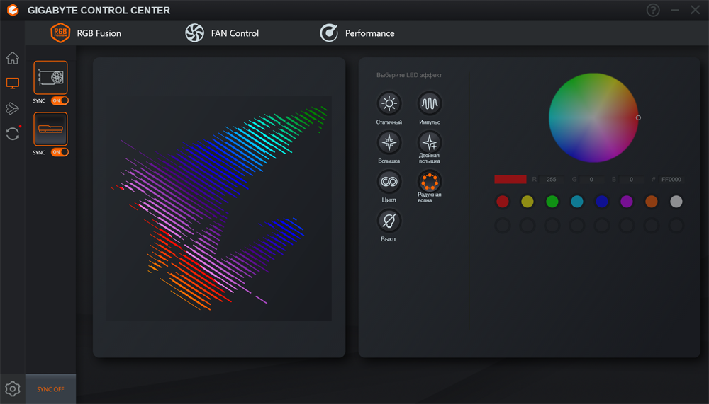

Сломалось управление подсветкой на z390 Aorus Pro.
Обычно для организации подсветки пользовался RGB Fusion. На днях поставил GIGABYTE CONTROL CENTER (GCC) вместо GIGABYTE APP CENTER, думал она по новее и будет лучше/интереснее/больше функций. GCC сразу взялся управлять моей подсветкой на матери, однако он нашла только ОЗУ и видеокарту (GIGABYTE GAMING OC), управление подсветкой матери не нашел, подсветка матери потухла. Решил снести и запустить обычную софтину для регулировки подсветки - RGBFusion, но она почему то поменяла цвет с оранжевого оформления на синее, так еще и перестала видеть мать как объект для настройки подсветки. Также окрасился в синий SIV и перестал давай возможность контролировать режимы кульков на матери - вкладки серые, половины инфы о системе на главной вкладке отсутствует. Даже после переустановки всего софта от Гигабайт ничего не завелось.
Так же я узнал, что RGBFusion при старте запускает spddump.exe для скана ОЗУ и формирования файла SPD_Dump.XML при его отсутствии. Так вот, spddump.exe не может создать файл и процесс долбится в 100% одного ядра процессора. Подсовывание старого файла решает проблему только в части отсутствия нагрузки от spddump.exe, RGBFusion запускается, однако для настройки подсветки доступна только видеокарта, материнка и ОЗУ отсутствуют.
Идей нет совсем. Думаю попробовать переустановить БИОС и воткнуть свежую винду на свободный накопитель проверить поможет ли. Но мне кажется GIGABYTE CONTROL CENTER что-то конкретно сломал.
