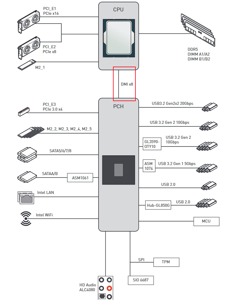

Так-то по поводу температуры PCH нужно всё время держать картинку DMI в голове. У меня только один M2.1 используется, поэтому могу смело урезать себе до Gen3. Но если у вас остальные nvme используются, то решайте сами. Нужна ли вам полная скорость и деградация PCH или скорости достаточно и прохлада важнее.
DMI.png [ 155.55 КБ | Просмотров: 1938 ]
