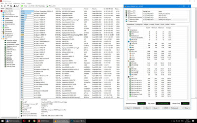

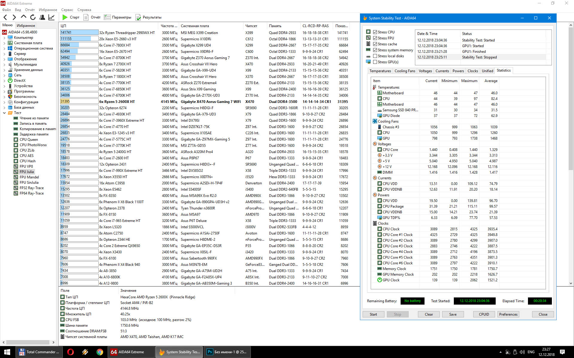

Регистрация: 14.05.2009
Gigabyte X470 Aorus Gaming 7 Wi-Fi. Разогнал память. Не перестарался ли?
OC.jpg [ 641.69 КБ | Просмотров: 894 ]
