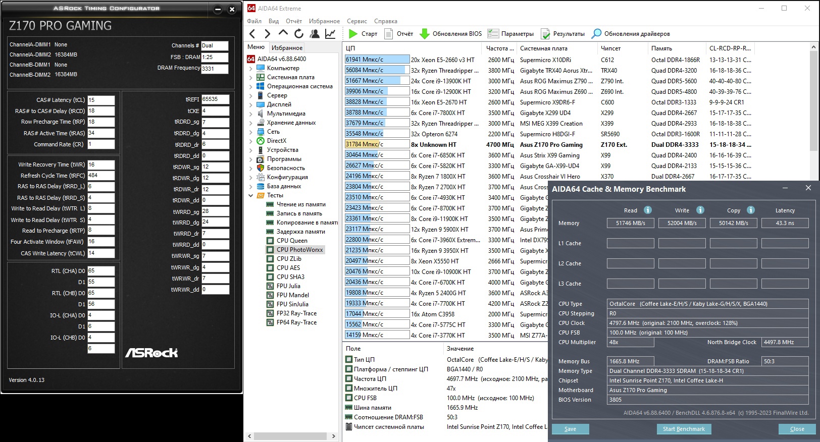

Кстати, может кому пригодиться, краткий гайд по разгону оперативки на Asus z170 pro gaming
Оперативная память kingston fury renegade 32 gb xmp 3600mhz двуранг
Процессор Qtj1 с крышкой
Биос вшит последний, ревизия микрокода так же последняя. Изначально память не запускала выше 3100 mhz. Ставим 3100 (тайминги можно оставить все в авто), посткод не идёт дальше "Dram Led". Перезагружаетесь, мать сразу скинет настройки в Defolt, снимаете с авто IO Voltage и SA Voltage. IO Voltage ставите 1.2 (материнка сама завышает его до 1.245) SA Voltage ставите 1.24 (мать так же докинет его до 1.28). f10, сохранить, загрузка, снова не старт. Заходите опять в биос убираете IO Voltage и SA Voltage в авто -> релоуд и о чудо старт. Я не знаю честно с чем это может быть связно, но таким методом перещелкивания напряжений находим крайнюю частоту оперативной памяти с которой пк стартует (В моем случае это 3200mhz). Дальше порога 3200mhz, мне помогло перешагнуть настройка сопротивлений RTT Wr / Park / Nom (ODT). В моем случае 80 0 40, помогли мне завести память на 3333mhz (старт есть и на 3466, но система ведёт себя нестабильно).
С этого этапа выключаем mrc fast boot и начинаем подбирать тайминги и да, система так же может не стартовать при подборе таймингов фиксится это опять же перещелкиванием напряжений IO Voltage и SA Voltage то в авто, то 1.2, 1.24. Как только все интересующие вас тайминги подобраны ставим в авто IO Voltage и SA Voltage и старт будет постоянный. Вот такая вот лично мне не понятная магия. Надеюсь, кому-то поможет.
Их надо не в авто ставить, а понижать пытаться. Я для 3200мгц(максимум что у меня получалось на z170 deluxe с 2400мгц планками) меньше 1.0В для обоих вольтажей выставлял по итогу, 975/985мВ кажись... точно не помню. Хотя в авто не сильно завышеает, вроде 1.05в или что-то типа того. После окончаний секса с разгоном оперативки старт так же постоянный.
зы tREFI 65535 хуже 65024
В смысле почему? Я 2 раза тестил, только наоборот меньше цифры получал при 65024.
