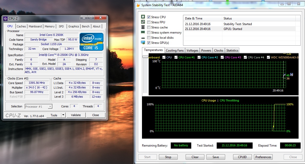

Доброго времени суток. Как и полагается, облазил все темы связанные с разгоном 2500к и все связанное с P67H2-A3, но ничего не нашел касательно моего случая. При попытке разгона через множитель и поднятие напряжения происходит следующее- частота поднимается до 3.4, хотя значение Multiplier выставлено при этом 16-42. Все, что связанно с энергосбережением в биосе вроде отключил, но все равно нет толку. Подозреваю, что дело в плате, потому что при загрузке системы каждый раз вылазит сообщение system boot failed и просит перейти в биос. Лечится только выходом из биоса и дальше все как будто нормально. В чем может быть проблема ?
под нагрузкой.jpg [ 285.02 КБ | Просмотров: 8365 ]
