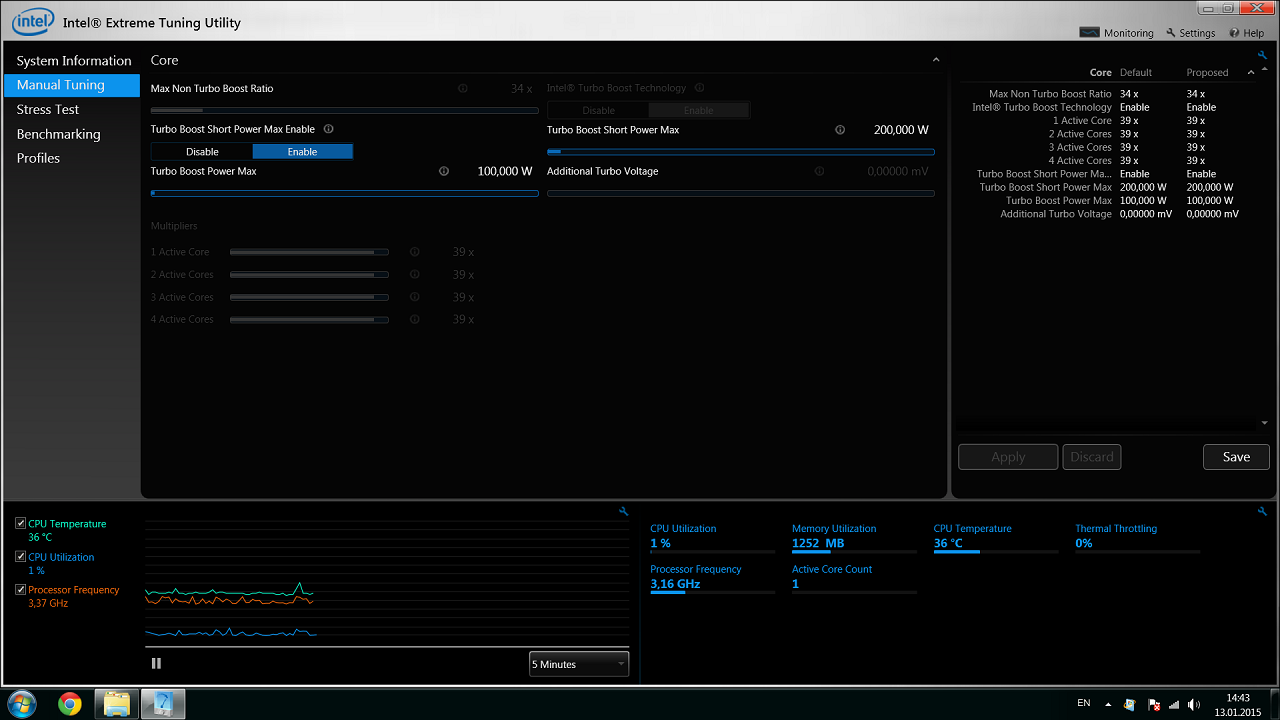

Приобретал проц с запасом, но теперь хотелось бы немного разогнать, чего я еще не делал. Немного покурил темы, но при попытке, столкнулся с нулевым результатом. Специфическая плата что ли - Intel DP67BG.
БИОС стоит последний и он отличается от биосов на которых разгоняли в найденых статьях в гугле.
Да, я чайник и разобраться без помощи спецов не могу.
Попробовал Intel(R) Extreme Tuning Utility. Вообще бред... Во вкладке Manual Tuning вообще нет ничего. При попытке нажать Settings вообще вылетает из проги с поиском ошибки в инете.
Значит вариант разгона только через биос. Но как?..
Помогите, пожалуйста, покурируйте. С чего начать?
1.png [ 181.98 КБ | Просмотров: 3434 ]
Intel DP67BG
BIOS: Intel BGP6710J.86A.2209.2012.0717.2302 07/17/2012
i7-2600 3.40GHz

Проц без К и его особо не разгонишь.Разгонять нужно из-под биоса.Выставите макс.множитель для проца и дальше гоните шиной.(103-106 особо много не выставишь) и тестите Linx
Запахло рывком.....
Регистрация: 12.08.2010
если я правильно понял в биосе вы выставили турбо множители 39?
попробуйте в той же вкладке поднять значения мощности (W) и тока процессора (А) до максимума (не помню значения)
Регистрация: 27.06.2009
Откуда: Ефремовка.
Это последняя xtu с таким глюком (старые влом назад ставить для проверки), возможно глюк с виндой связан, у меня везде 8.1 стоит где вылет при настройках.
кстате да, вспомнил, тоже сталкивался давно с таким глюком. скачал Intel(R) Extreme Tuning Utility с сайта интела, ничего не заработало, потом где то посоветовали скачать из загрузок материнки (там версия проги старая) и все заработало.
