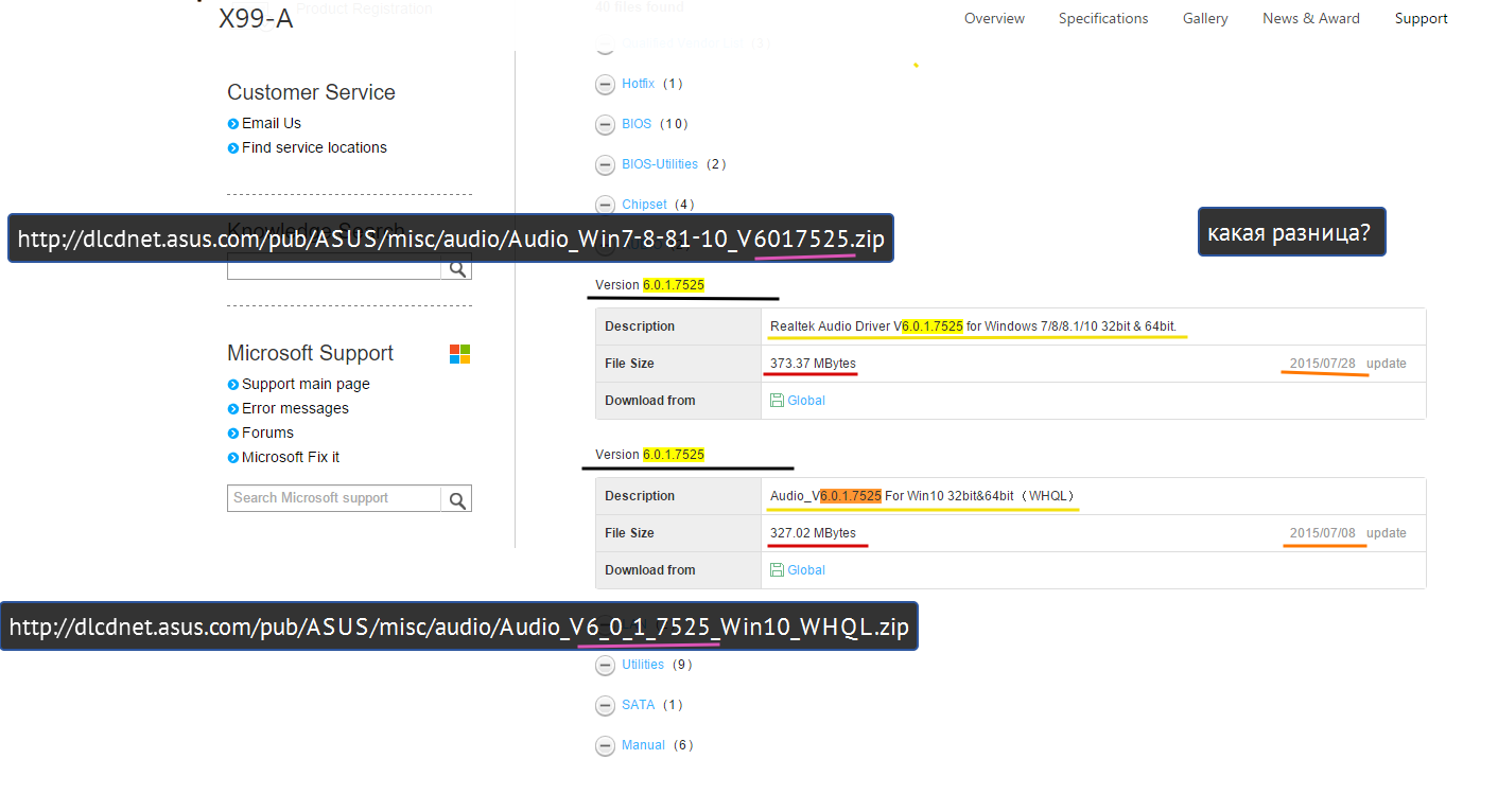

Блин, подскажите, пожалуйста, какой драйвер выбрать?
у них одинаковая версия, но разный размер и WHQL, и ещё дата выпуска
2015-09-20_18-21-09.png [ 95.7 КБ | Просмотров: 2458 ]
