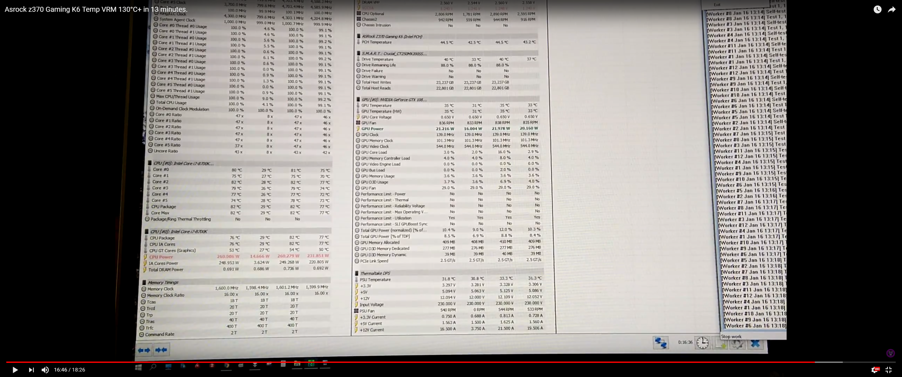

ancemin, ну у меня на 4,7ггц 1,26v уже улетает в Prime 29.3 Small FFt test за 250w. А на 5ггц уже за 300 переваливает, HWINFO не даст соврать :-)
Безымянный.png [ 4.25 МБ | Просмотров: 5538 ]
И Gaming K6 от Асрок этот тест проходит достигая температур на дросселях до 130+ градусов. Измерял как пирометром, так и термопарой. Если интересно детальнее: ASRock LGA1151/2 на чипсете Intel Z370 (Coffee Lake) #15302060
А сначала брал вообще самую простую мать Asrock Pro4 [прихватил до кучи с процом, т.к. тогда выбора не было особо].
И там и там - температуры 120+.. Вот так и наступаю на грабли постоянно.
Gaming 7 мне самому нравится. Но начитавшись про горячий VRM 120+ и у нее, уже не очень хочется испытывать судьбу снова. То есть случаи такие бывали , есть официальный обзор с такими температурами VRM https://techreport.com/review/32669/gig ... reviewed/5 Выдержка оттуда в гуглопереводе:

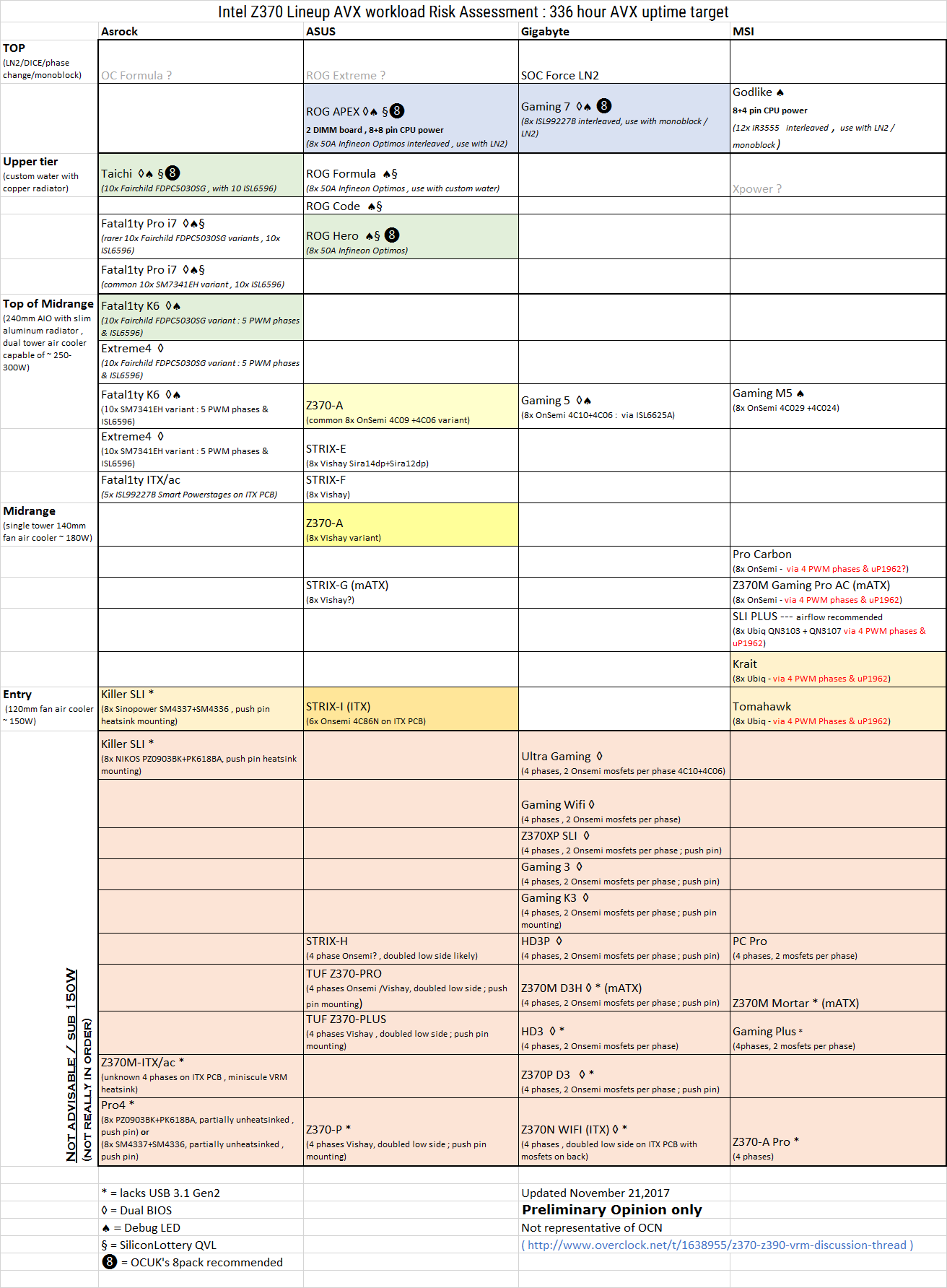

Вот "50 плат на Z370" в одной статье - краткие обзоры с фото и функциональными особенностями
https://www.anandtech.com/show/11860/z370-motherboards-asus-asrock-ecs-evga-biostar-msi-gigabyte
Таблица VRM
https://www.hardwareluxx.de/community/f12/lga-1151-mainboard-vrm-liste-1175784.html#z370
Может кому поможет, а то в разных ветках одни и те же вопросы.

LeroyRus196, ну все, будем сравнивать Hero X c Gaming 7 по нагреву VRM :ok: Интересно же, какая разница в этом плане между ними..
А Gaming 7 еще и повыше в табличке стоит, чем Хиро ..[на уровне Апекса и Годлайка] :?:
