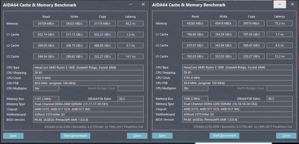

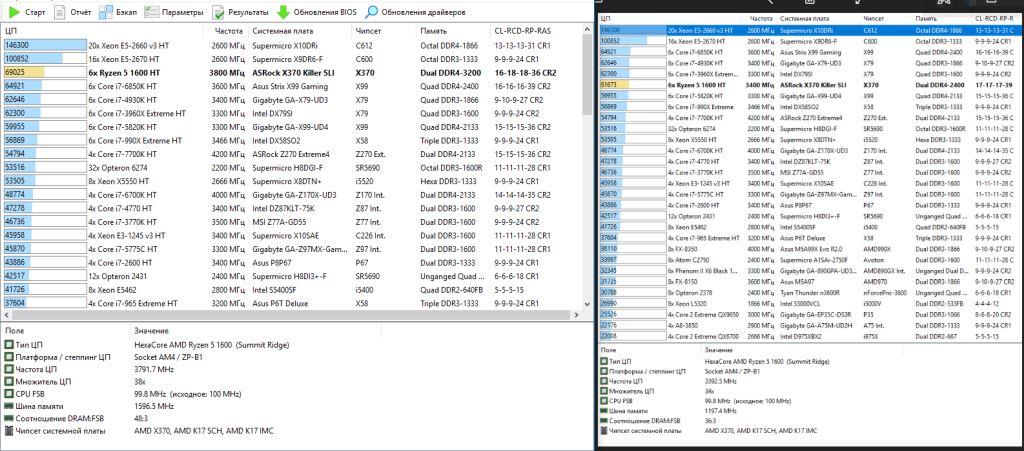

Вчера стало интересно, поразгонял и проц и память вместе.
у нас системы похожи за исключением чипсета матери, так что должно сработать (все дело в экземпляре камня).
Поставил:
Ryzen 5 1600 - 3800МГц память была в стоке 2400/17-17-17-39,
напряжение CPU voltage 1.3V,
CPU SOC Voltage ставил и 1.05 и в автомате, что в итоге осталось не помню, но работало в обоих случаях.
все что называется CPU Load line calibration (LLC) = level 3, остальное авто.
Тестил аидой - все норм, температура на диоде ЦП макс.была 63 градуса (есть еще датчик на ядрах ЦП там вообще 49градусов),
на материнке хз где именно - 35 градусов (кроме аиды другие тесты не использую кроме самих игр, как по мне этот самый адекватный)
Память поставил изначально на 3400МГц при 1,35В (для эксперимента сможет или нет), тайминги авто, все в автомате - плата запикала и не дала запустить систему,
На 3200МГц (вместе разгоном проца) при таких же условиях система стартовала но тайминги были чтото вроде 18-22-22-74 (где то около того).
Поиграв с настройками поставил:
RAM - 3200МГц, 16-18-18-18-36-CR2 (command rate 2 система поставила автоматом),
DRAM Voltage - 1,35V,
LLC на памяти - level 3,
GearDownMode - disable,
ProcODT - 53.3 (пытался поставить 48 - неудачно),
По моему остальное в автомате.
В тестах температура на диоде ЦП поднялась до 67градусов, остальное на 1-2градуса. У меня башенный куллер с 4мя трубками, воздух теплый с него дует (в комнате ооочень жарко, без вентилятора потеешь)
Также ранее я заводил систему дополнительно выставляя Rttnom - off. Rttwr - off. Rttpark - rzq/7или5 (я вообще не вкурсе что это потому сейчас оставил авто, но может кому то и поможет).
Далее.
Тест Aida CPU Queen 69200 попугаев (в стоке было гдето немного ниже xD).
Тест Aida Cashe&Memory:
Память = запись46Гб/чтение45Гб/копирование42Гб, латентность 75,9нс
L1 = скорости 750Гб и на снижение (не помню точно), латентность 1,1нс
L2 = скорости около 680-700Гб и на снижение, латентность 4,6нс
L3 = скорости вообще не помню но точно выше чем в стоке, латентность 12,1нс.
Тест CPU Z bench (последняя версия) однопоток 430баллов, многопоток 3200баллов.
TestMem5 уже который раз проходит 1цикл без ошибок потом выдает окно с ошибкой в каком то ядре (каждый раз разные по номеру ядра), сам тест идет дальше на 2цикле процерки но кроме времени ничего не меняется вообще. Тут скажу что когда тест работал адекватно ошибки сыпались практически сразу. Скорее всего сейчас все норм.
Думаю максимально описал свою ситуацию, надеюсь кому-то помог.
stock vs OC_1.jpg [ 109.59 КБ | Просмотров: 10098 ]
1.jpg [ 83.83 КБ | Просмотров: 10098 ]
stock vs OC_2.PNG [ 46.48 КБ | Просмотров: 10098 ]
