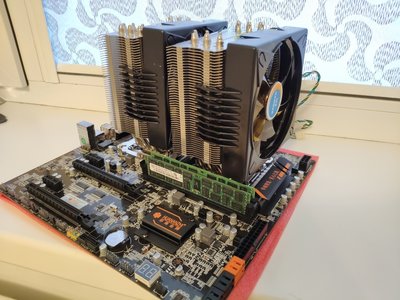

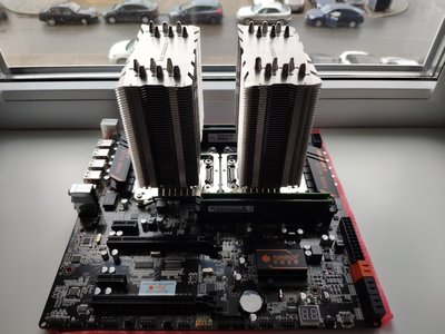

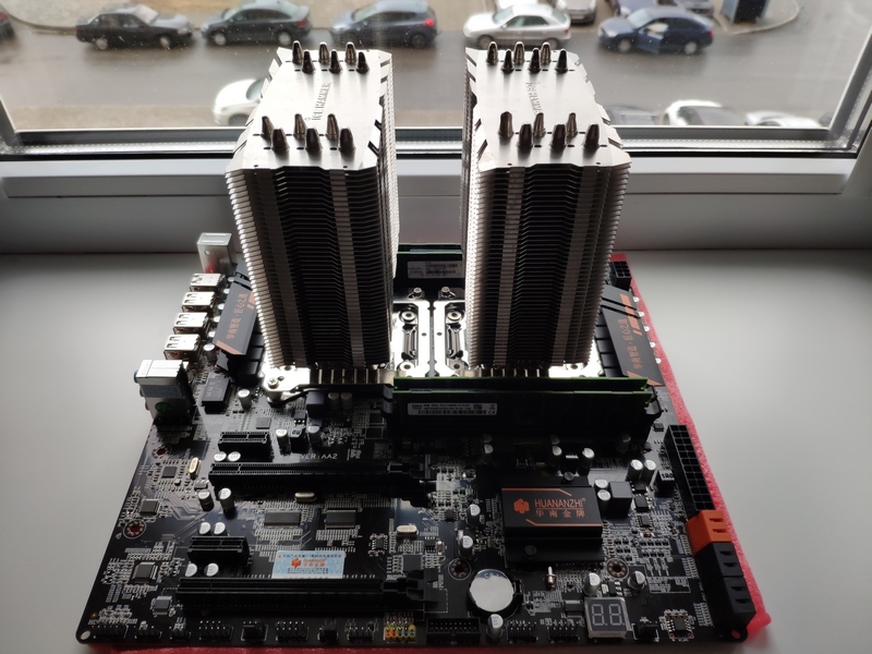

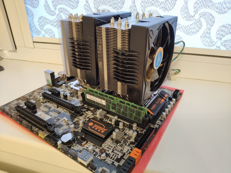

Всем привет. Заказал недавно себе такую мать Huanan x79 Dual CPU AA2 + два Xeon 2690 v1 + IH 4700 на каждый (предварительно шлифанув основания). В принципе система завелась с первого раза и старая винда 10 сразу нормально завелась с винтами в AHCI режиме. Поскольку башни охлаждения на процессорах стоят друг за другом, то на первом процессоре температура выше примерно на 7-8 градусов в среднем. В стресс тесте OCCT (cpu: OCCT) максимальная температура самого горячего процессора - 72 С, самого холодного 62 С в закрытом корпусе при температуре в комнате 25-26 С. В корпусе установлены 3x120 кулера на вдув и 1 на выдув.
Мне вот интересно какие температуры в стресс тестах у кого?
Почему-то я думал что температуры будут меньше, с учетом охлаждения IH 4700. Я понимаю, что у процессоров TDP 135W.
1.JPG [ 221.86 КБ | Просмотров: 4181 ]
2.JPG [ 268.71 КБ | Просмотров: 4181 ]
Пользуюсь для 2690 cooler master hyper 103, температуры в пределах 60 градусов, но у меня мать Foxconn и они не расположены друг за другом.
У меня 2*2680v2 (115Вт), трехтрубочные кулеры один deepcool 300, второй не знаю, он еще проще. Левый проц (на который дует уже горячий воздух) выше 65 не поднимался.
Вообще, рекомендуют системные блоки с нижним расположением БП и вентиляционными отверстиями сверху. Кулеры соответсвенно разворачиваются наверх.
