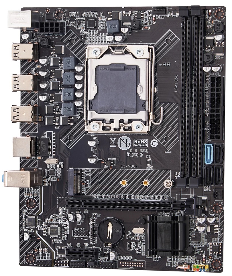

Приобрел связку на плате E5-V307. Имеется двойной старт и не работает сон. Двойной старт наблюдается из дежурного режима БП, а если БП был обесточен, то старт однократный. Сделал дамп на всякий случай.
Комментарий к файлу: BIOS E5-V307 стоковый. Считано программатором CH341A.
E5-V307_stock.zip [2.28 МБ]
E5-V307.jpg [ 383.36 КБ | Просмотров: 11398 ]
