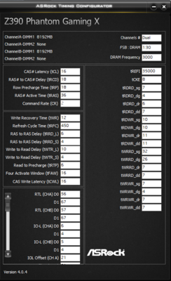

Регистрация: 05.06.2020
У меня с этого комплекта на двух планка работает отлично...ставлю остальные 2 и 55
Добавлено спустя 4 минуты 51 секунду:
Значит с платой всё ок, делайте запрос в саппорт что 2 планки работают хорошо а с 4-мя не работают с кодом 55.
Указывайте всё подробно скриншоты с Асрок Атс, и отчёт бюрнера конкретно какая память- версия биоса и так далее. В форме заполните всё и распишите причину с конфигом подробно.
Должны рассмотреть и выслать биос. Проверьте комплект на другой мп.
Добавлено спустя 1 минуту 35 секунд:
Перед тем как 4 планки ставите, dll bandwidth пробовали в 0 0 0 0 оставить?
DLL BANDWIDTH значения Выставил на 0 0 0 0 и по очереди вставлял планки с загрузкой в винду 10 раз выключал комп загрузился без проблем похоже помогло СПАСИБО Огромное за совет).
