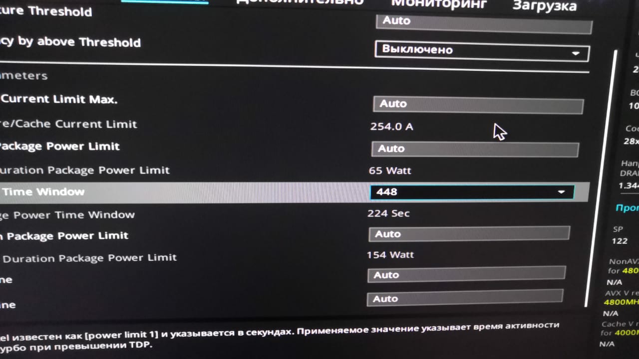

Всех приветствую! Что надо включить или выключить, чтобы паверлимиты можно было менять вручную? Надписи Auto не активны. Материнка Prime Z590-A. Проц 11600, только кратковременно работает на 4300, потом скидывает частоту на 3300, чтобы удержать в 65w. Кулер там жирный, температуры низкие.
SAVE_20210901_201643.jpg [ 170.71 КБ | Просмотров: 7463 ]

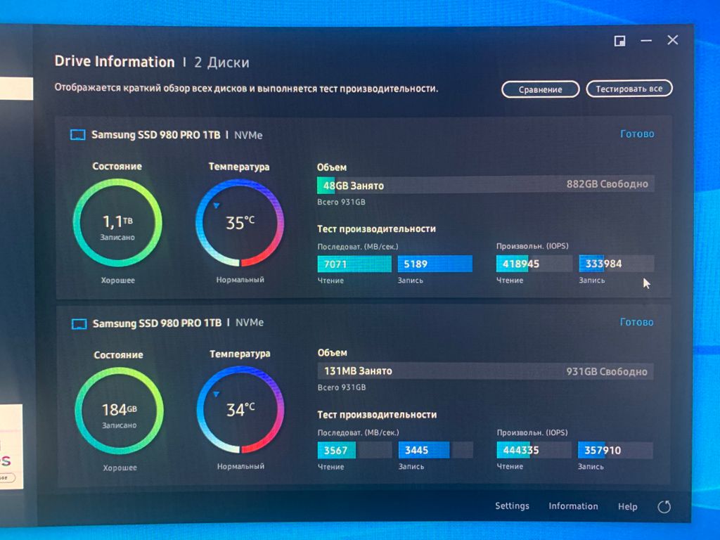

Комрады нужна помощь, не могу собрать рейд из двух nvme дисков
Система видит оба диска но конфигурация рейда не доступна, Intel raid включен
пы.сы биос последний (мать hero xiii)

Регистрация: 09.07.2015
рейд через цпу работает только при наличии хотя бы одного накопителя интел
через чипсет рейд доступен на накопителях любых прозводителей
на картинке разница работы накопителя
первый через цпу
второй через чипсет
WhatsApp Image 2021-09-09 at 15.30.30.jpeg [ 89.77 КБ | Просмотров: 7243 ]
