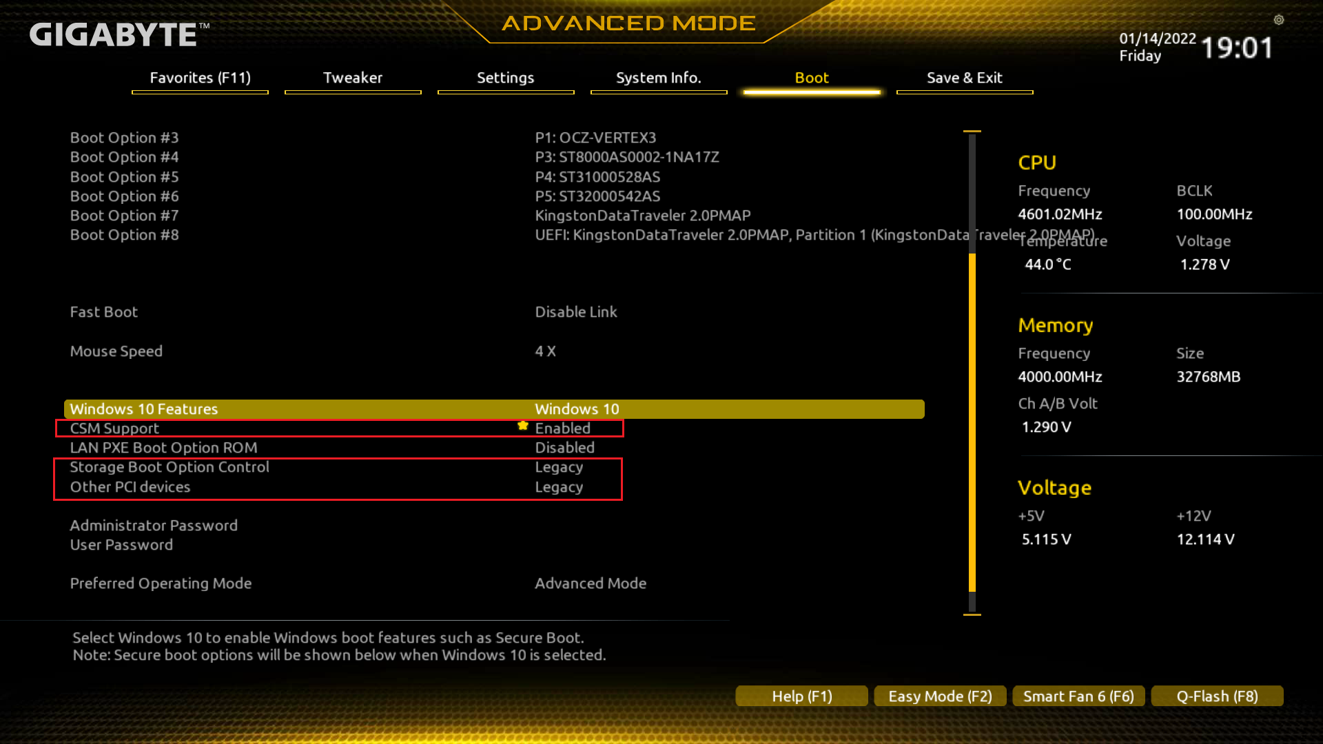

Регистрация: 26.03.2008
Откуда: C-137
sebadi3949 писал(а):
Читал вроде в биосе можно что-то подкрутить чтоб со старыми видяхами работало, но никаких настроек видеокарты там не нашел, да и не хотелось бы вновь получить нерабочую системы при сбросе настроек биос. Может есть у кого светлые мысли по этому поводу?
Совершенно верно, никаких настроек для видяхи нет, но как ни странно всё именно так - нужно "подкрутить" БИОС.
1. Переключить Storage Boot Option Control в Legacy.
2. Включить CSM Support.
3. Переключить Other PCI Divece в Legacy.
После этого старые видяхи работают.
У меня это вот так выглядит.
биос.png [ 659.35 КБ | Просмотров: 5452 ]
PS Возможно первый пункт не обязательно будет в Вашем случае, но у меня без него не сохранялся включенным CSM Support.
PS2 Кстати, после этих манипуляций ещё начинают видеться БИОСом и работать загрузочные не-UEFI флешки и диски :)
PS3 И да, при сбросе настроек БИОСа опять будет нерабочий комп :) Но можно воспользоваться процессорной встройкой, чтоб вернуть всё на место. Но, это не Ваш случай...

Регистрация: 27.09.2021
Ляпучка спасибо, тоже читал про csm support, конкретно на моей плате одного этого пункта оказалось достаточно. В описании к other pci devices указано, что имеются ввиду устройства помимо устройств хранения, сетевух и видео, из чего я сделал вывод, что видяха и так уже должна работать, и оказался прав. Видимо он для каких-то прочих специфичных устройств, которые не работают с новым биосом. В общем сейчас работает, но получается я даже как надо проц и оперативку настроить не могу, в ходе экспериментов придется сбрасывать биос и скорее всего не раз, так что в топку это счастье, буду от нее избавляться, а может и всю платформу заодно сменю, а то пишут 11 поколение больно прожорливое, а я люблю тишину.
Откуда: C-137
Я так поняла, из своего опыта, что если оставить питание процессора на усмотрение материнки, то да, 11-е поколение очень прожорливое и горячее. У меня в простое в винде проц грелся до 45-50 градусов, в тестах под сотню было, как я чуть выше писала, поменяла один параметр, и проц сразу стал тихий и холодный :)
На счёт того, что придётся сбрасывать БИОС - да не удобно, но смена платформы вряд ли решит эту проблему, я на 11-ом поколении уже с десяток компов собрала, у всех такая "фича" была. И переход на 12-ое вряд ли что-то изменит. Не понятно, что мешает производителям изначально сделать этот CSM и остальное включенными...
