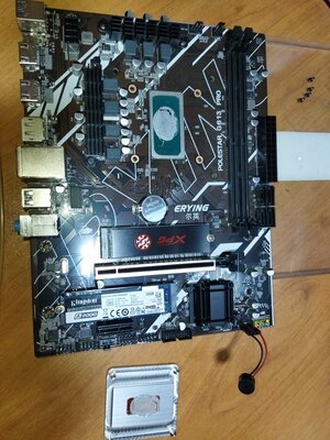

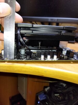

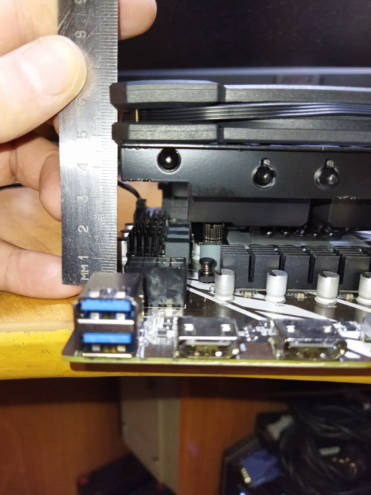

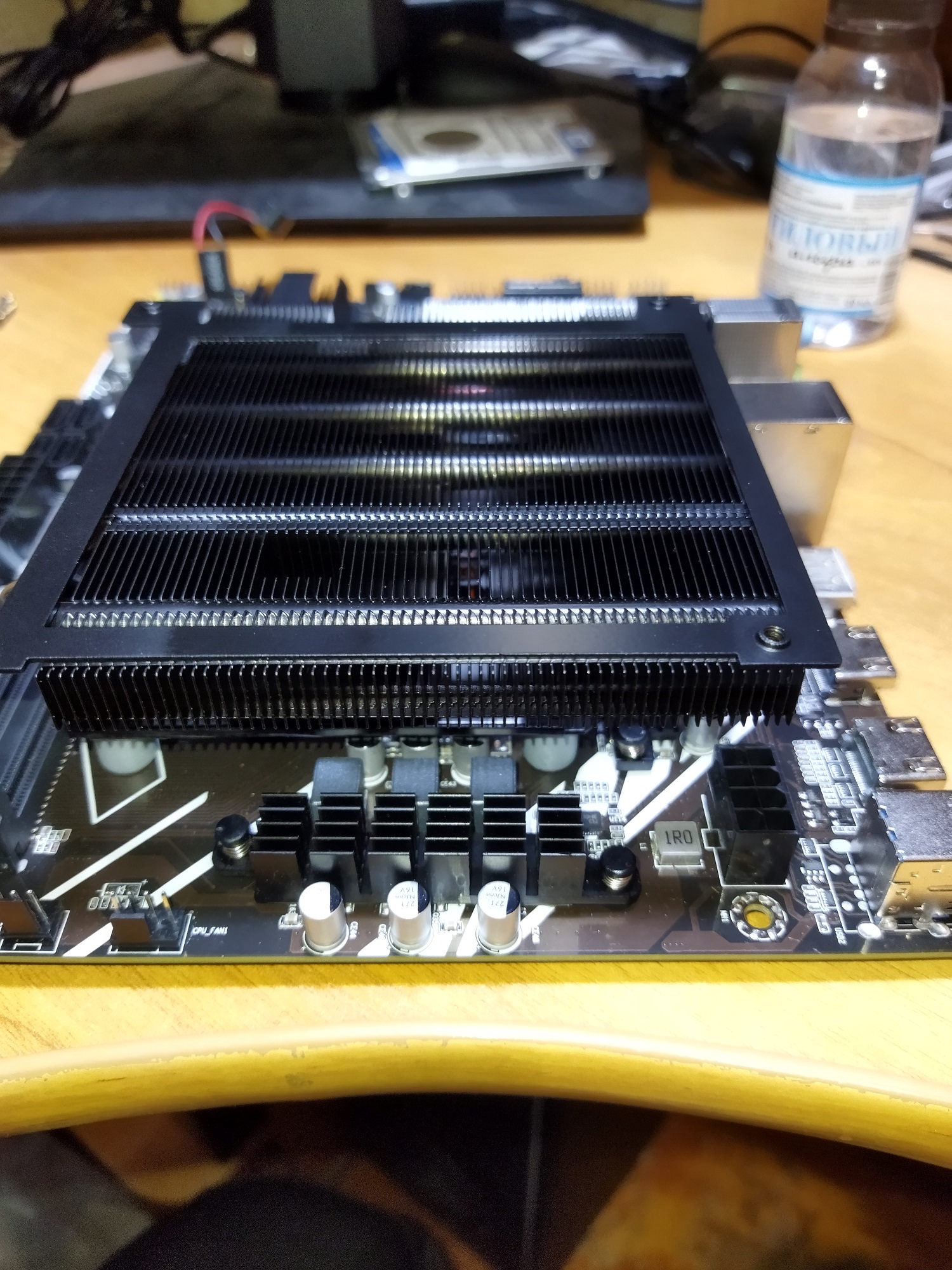

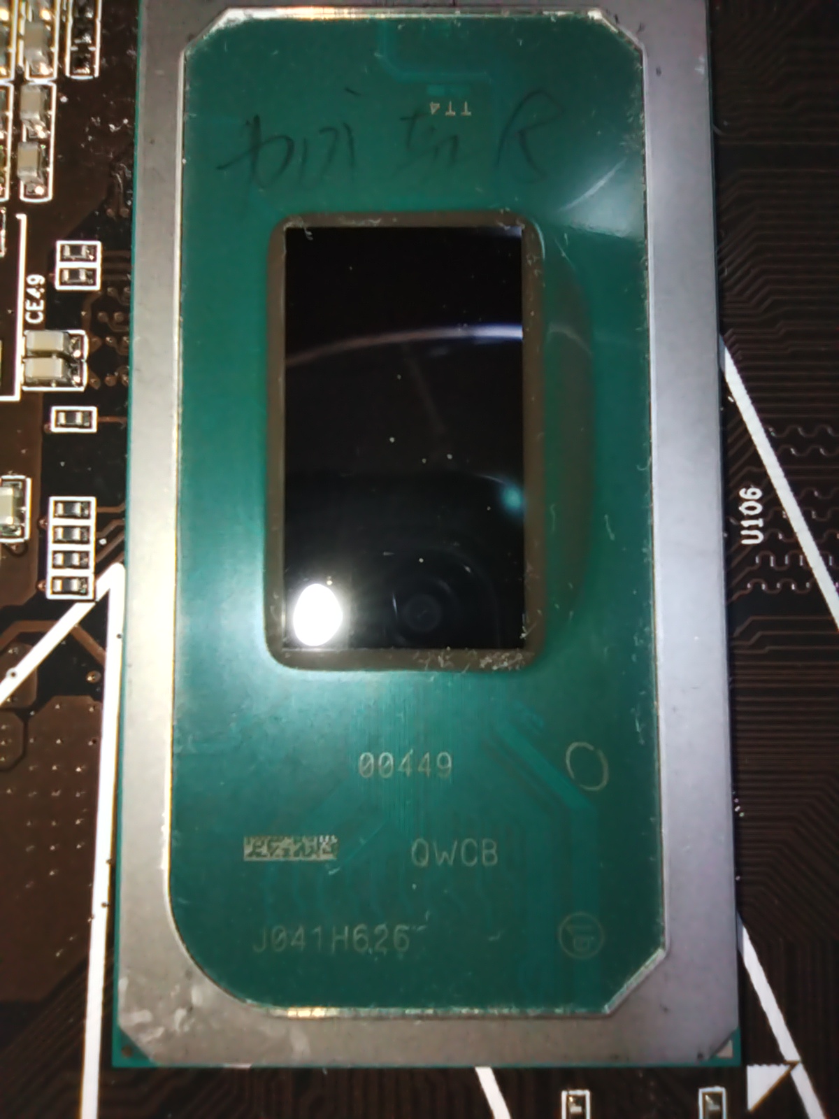

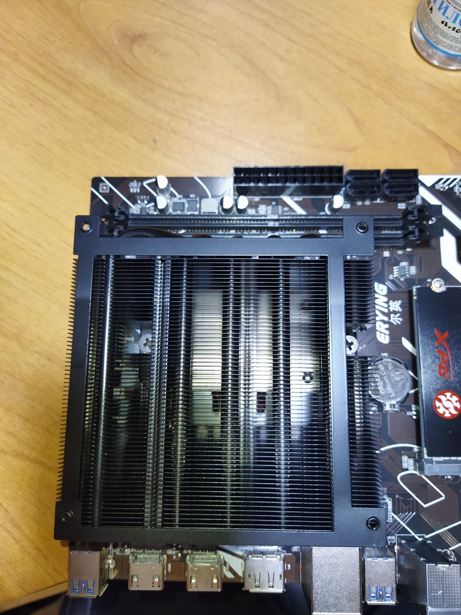

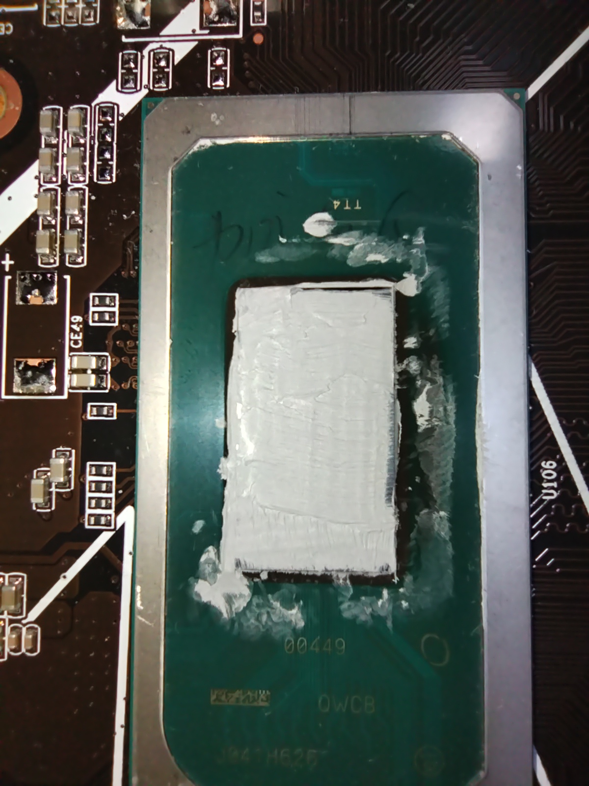

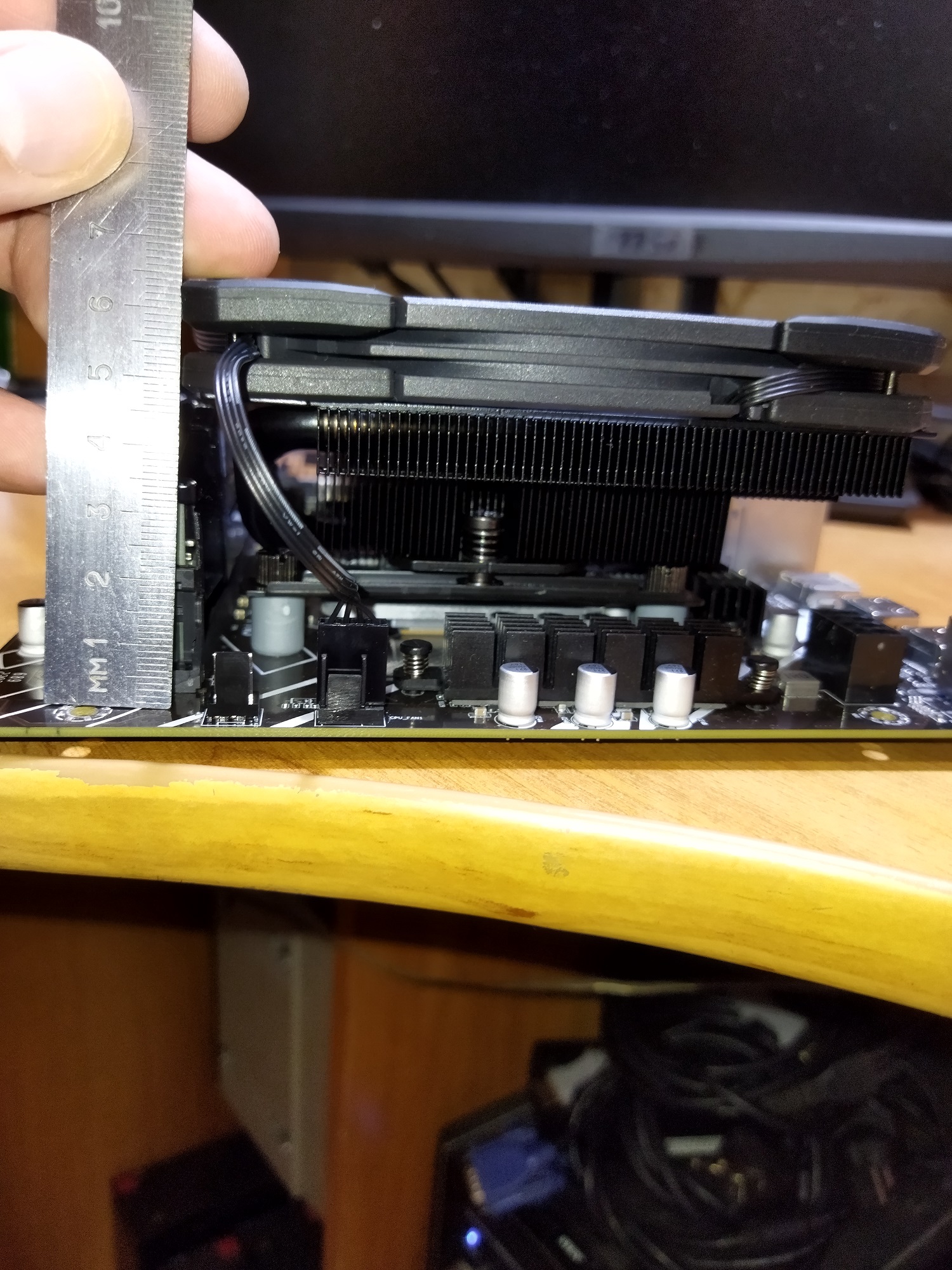

Сделал фото
Добавлено спустя 59 секунд:
Продолжение
Добавлено спустя 50 секунд:
еще
Добавлено спустя 1 минуту 10 секунд:

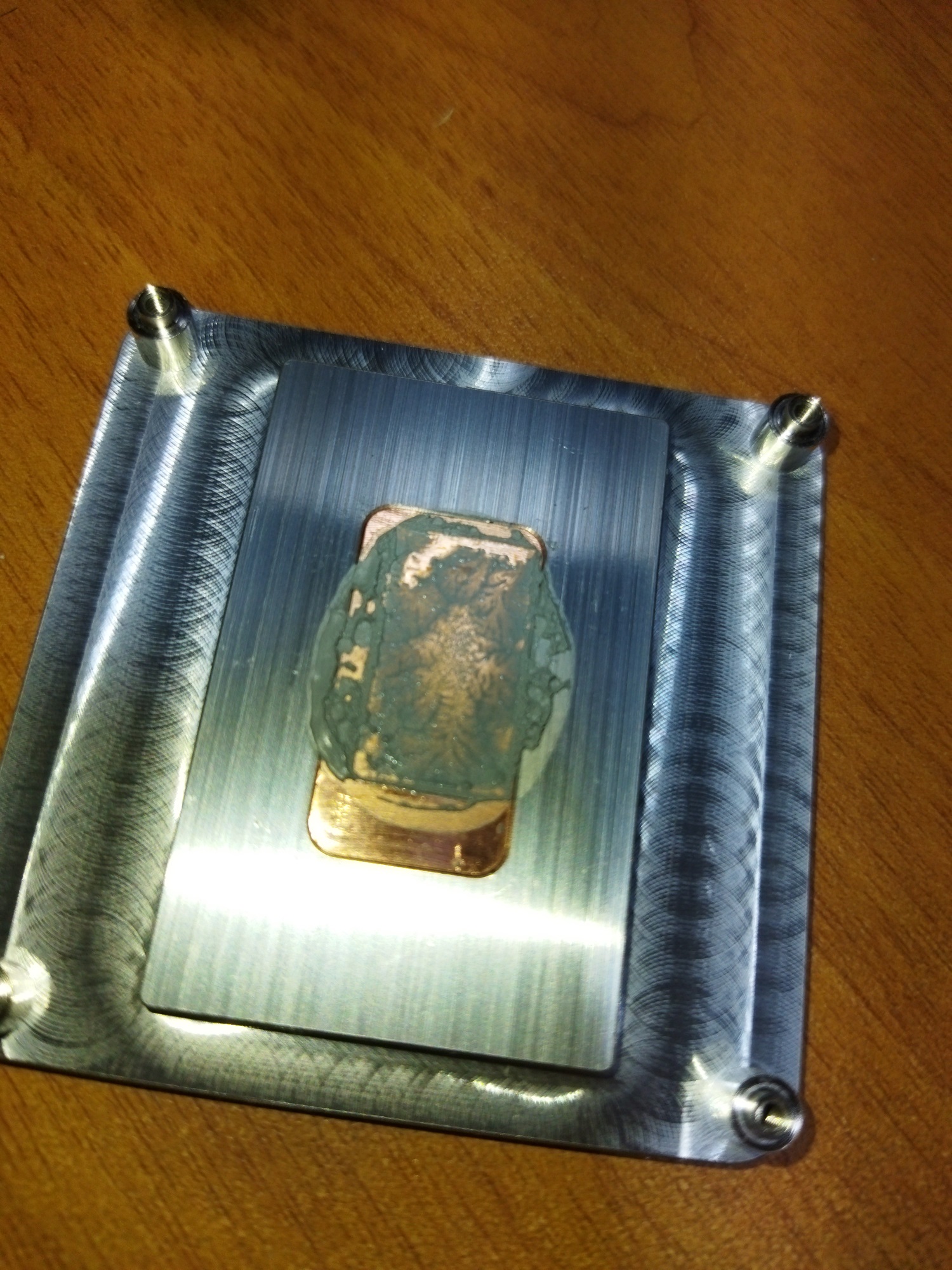

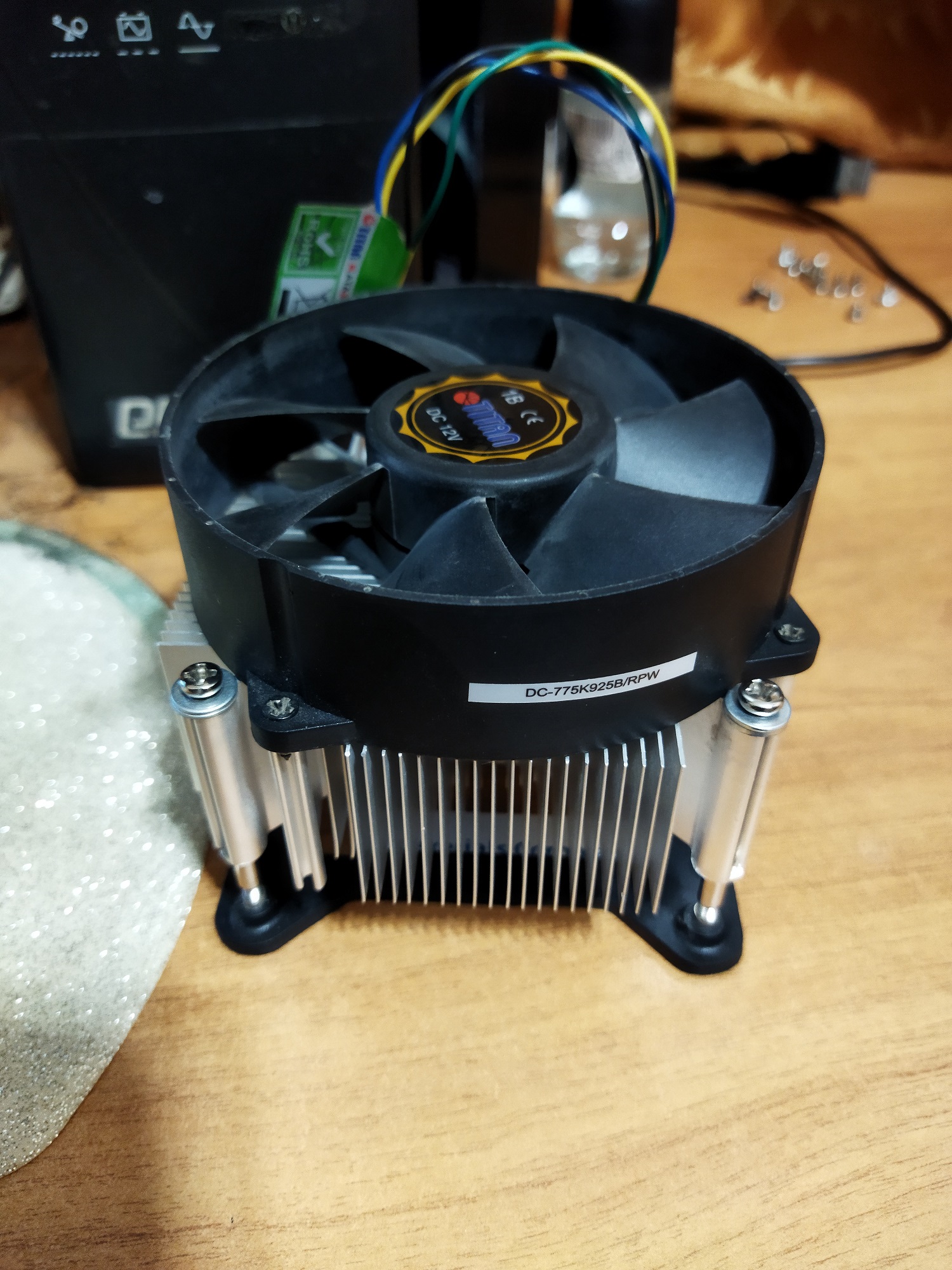

Старый охлад
Добавлено спустя 5 минут 11 секунд:

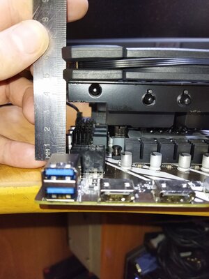

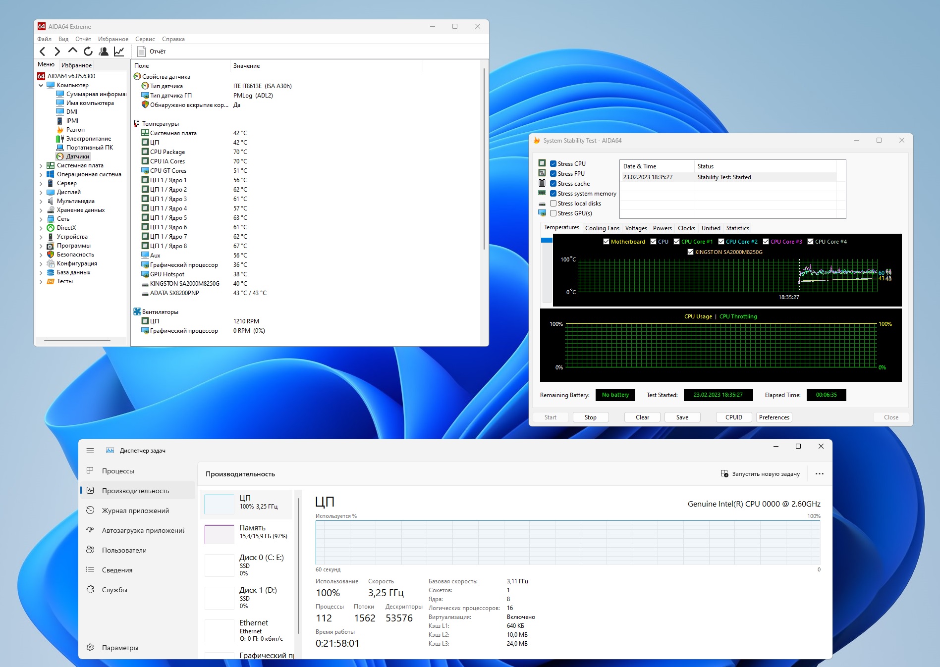

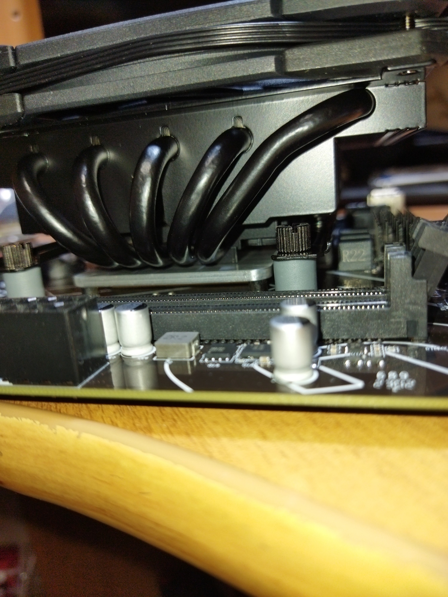

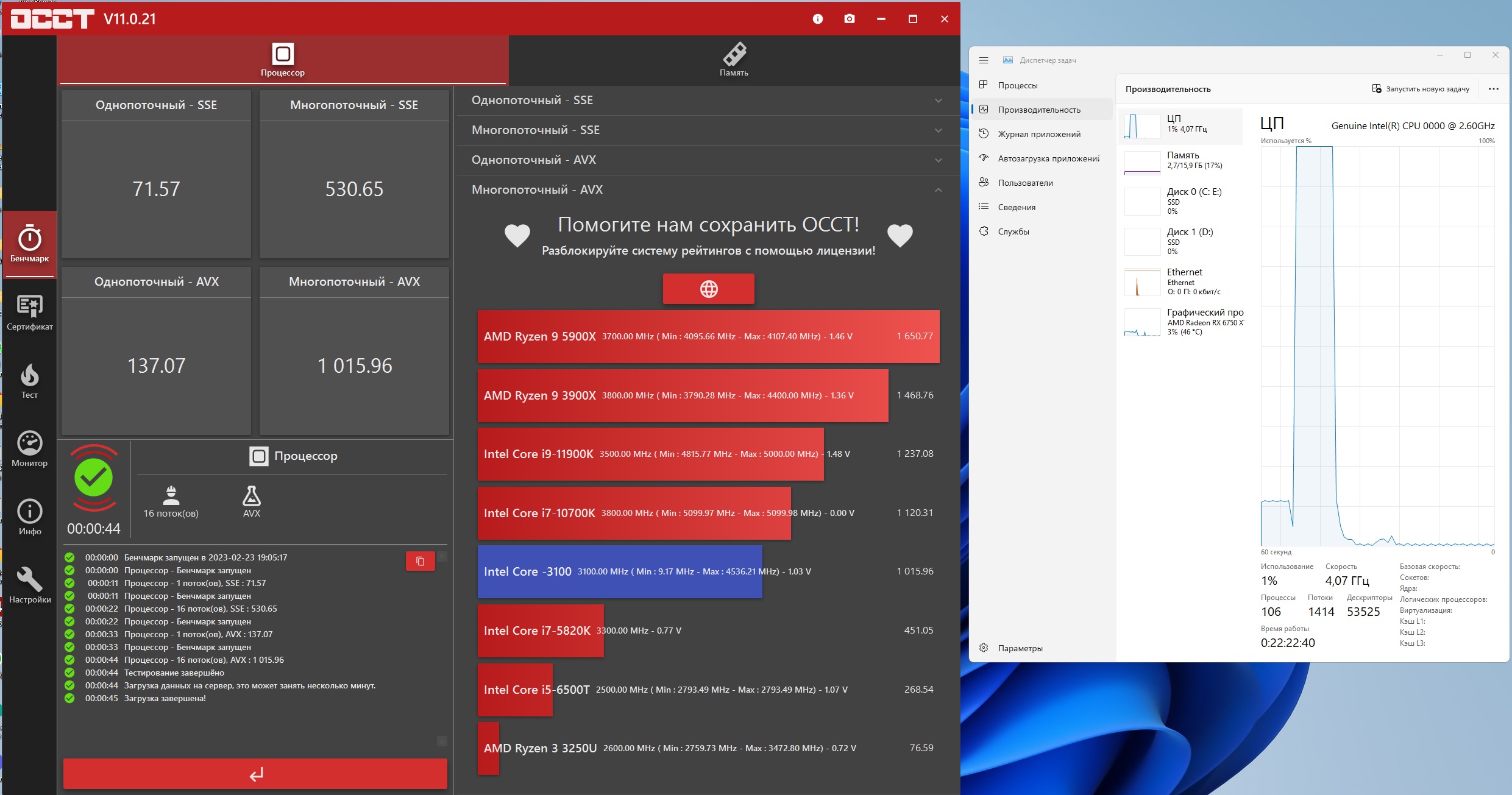

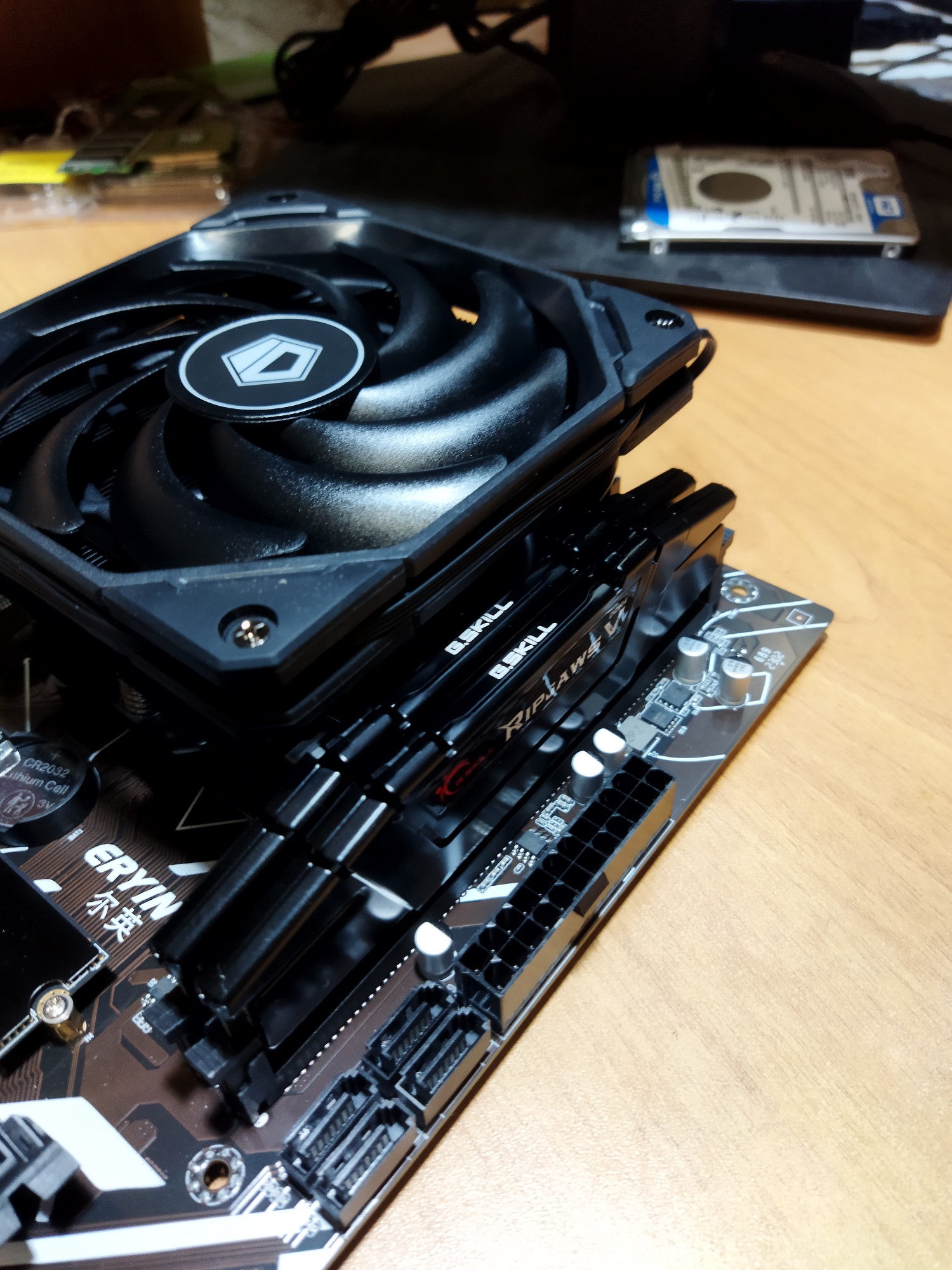

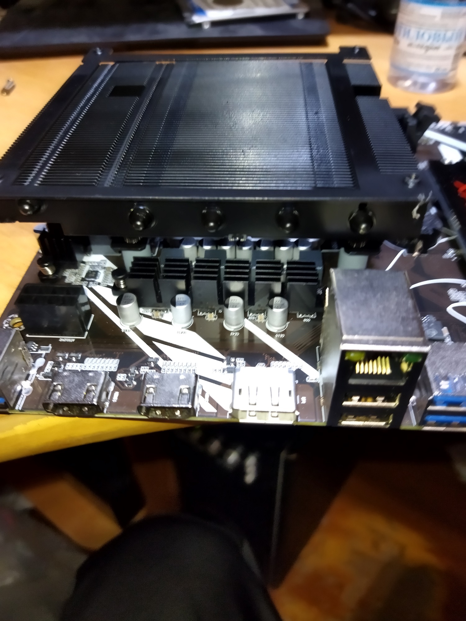

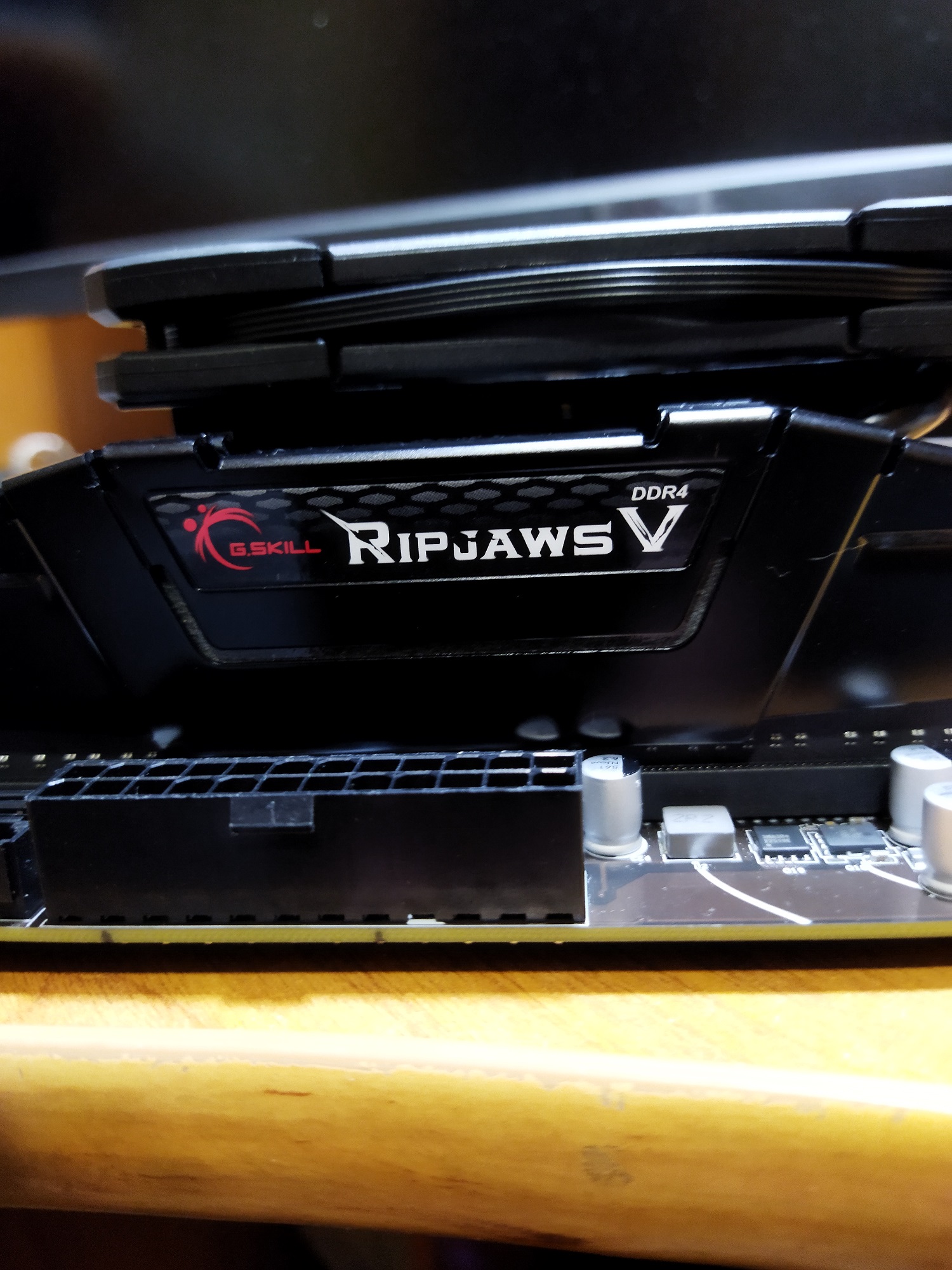

В целом после установки "Кулер для процессора ID-COOLING IS-55 BLACK", получился практически "ВАУ" эффект, ждал чуда :) что бы на 100% загрузки всех ядер, была частота 4700 Ггц и температура в районе 70-80 градусов)
Но не случилось, проц сбрасывает частоты при тесте аиды.
Использовал терммопасту от радиатора в коробке (по тестам она как МХ4 + -)
Кулер бесшумный, сам охлад тяжелый, сидит как вкопанный, обдувает ВРМ.
Для переноса всего этого в микро корпус, думаю хватит. Если бы был стандартный корпус, взял бы хорошую башню.

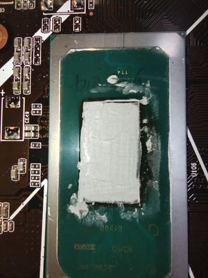

Комментарий к файлу: На заводе так намазали
4.jpg [ 791.52 КБ | Просмотров: 4777 ]

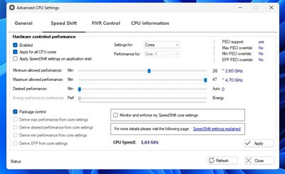

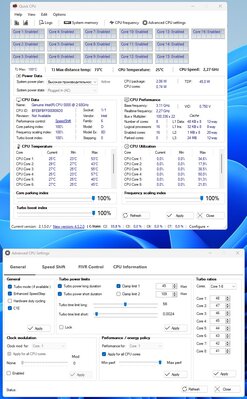

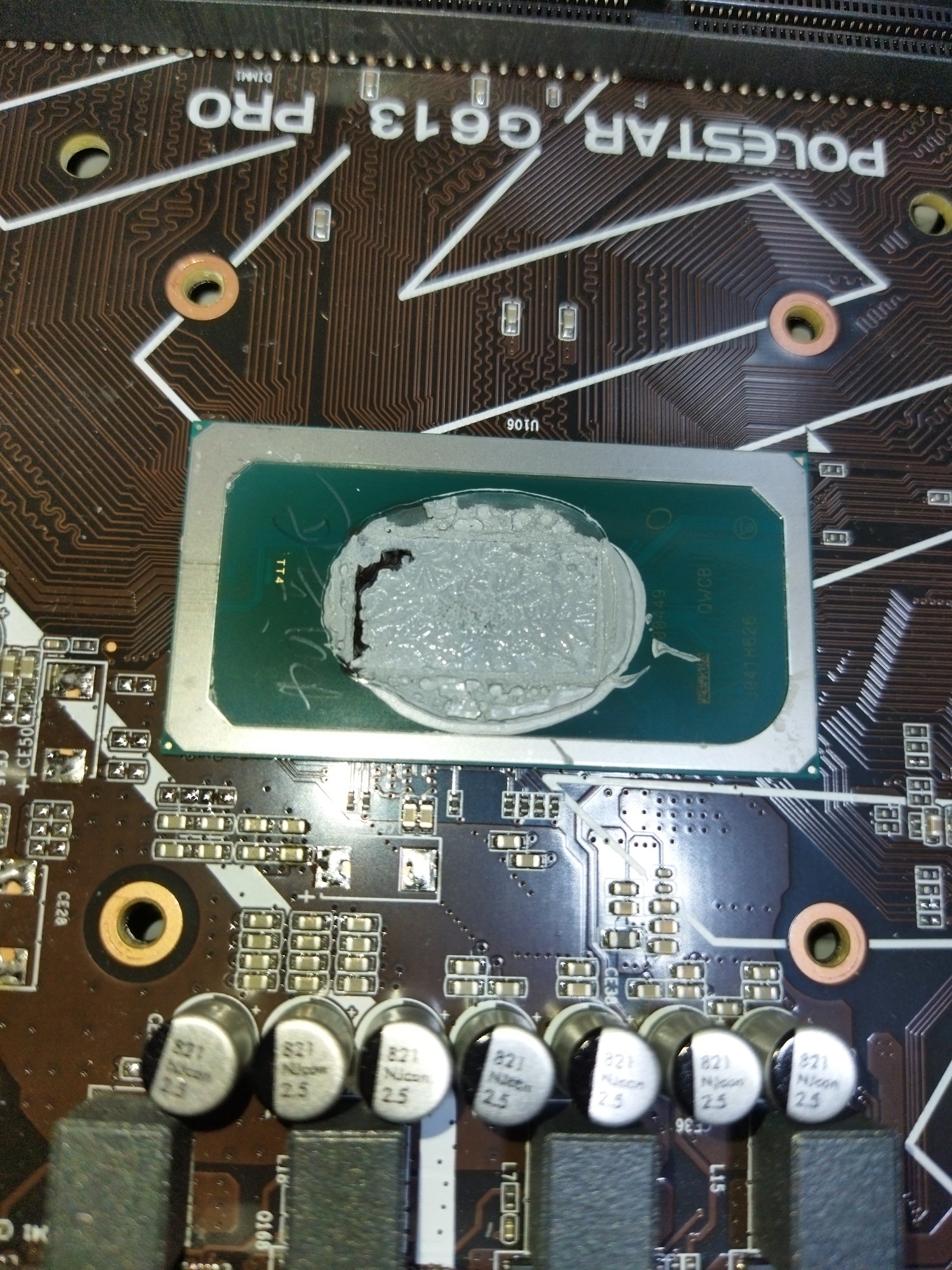

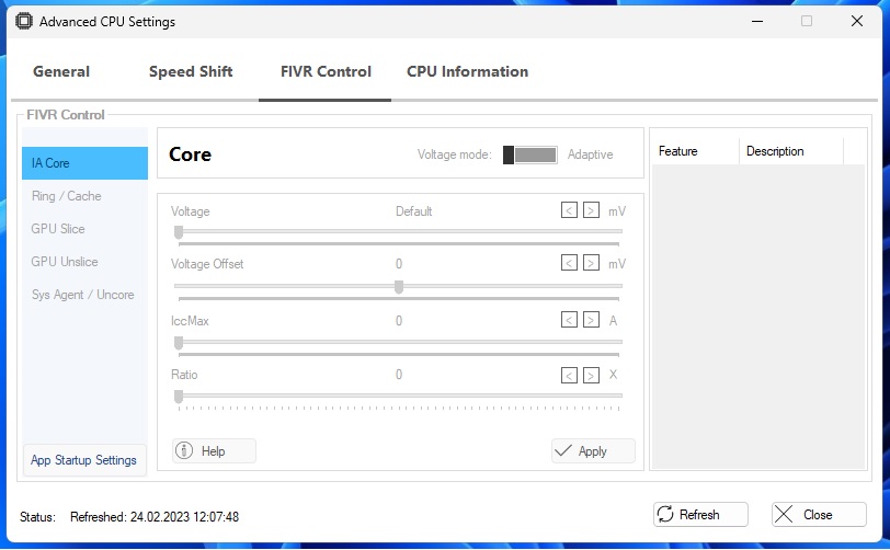

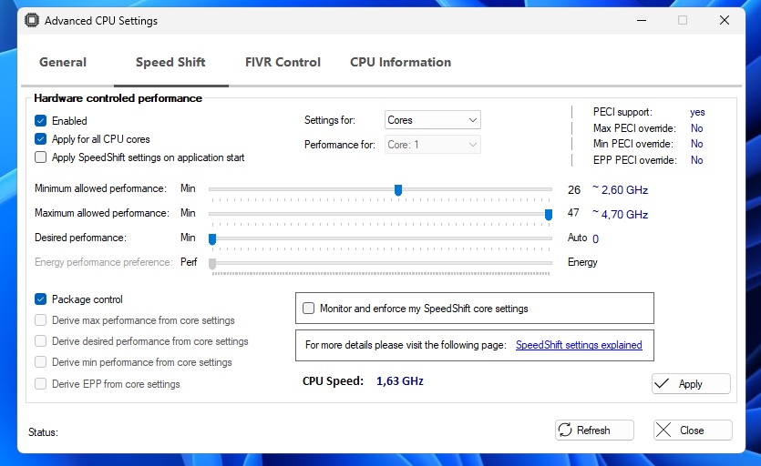

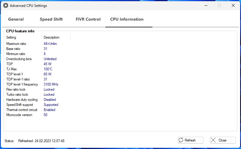

почему сбрасывает? перегрев ? у меня не сбрасывает ничего. может в биосе какие-то настройки по tdp не дают ? покажи скрин из quickcpu где advanced cpu settings/
Посмотрел это фото, имхо толстый слой мажешь, надо тоньше, и прилегание крышки надо проверить - слегка мазнуть кристалл, приложить крышку и посмотреть - отпечатается на ней термопаста или нет.

у меня, кстати при загрузке всех ядер на 100% частота не 4.7, а 4.1
возможно я в биосе что-то натыкал

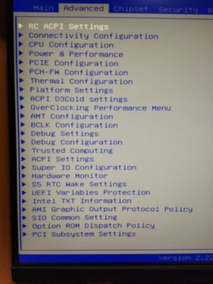

что то нет такого (
IMG_20230223_223409.jpg [ 4.25 МБ | Просмотров: 4755 ]
IMG_20230223_223358.jpg [ 3.38 МБ | Просмотров: 4755 ]
5700 XT SAPPHIRE (реф), Е5 2680 V2, MSI X79A-GD45 (MS-7735), 16 Gb DDR3 1866.
Регистрация: 10.06.2007
это не в биосе, это программа под винду https://www.coderbag.com/assets/downloa ... .1.5.0.zip

maxn писал(а):
это не в биосе
4.jpg [ 66.45 КБ | Просмотров: 4696 ]

у меня такие же параметры. хз, если частоты сбрасываются и нет перегрева проца, то возможно перегрев vrm или просто питания не хватает, хотя у меня питание проца подключено 4х-пиновым штекером и все нормально.

ну блок питания у меня хороший, возможно VRM, т.к. радиаторы как то криво вырезаны. Скоро придет https://ae04.alicdn.com/kf/Seef30c7febc ... 30961U.jpg буду с ними тестить.

Вот же прикол) у меня в играх от 50 до 65 прыгает температура, при этом частота 4.7 иногда 4.8, при этом при тесте аида частоты сбрасывает спустя 1-2 минуты до 3.9-4.1 Надо с прижимом походу разбираться, по твоему методу

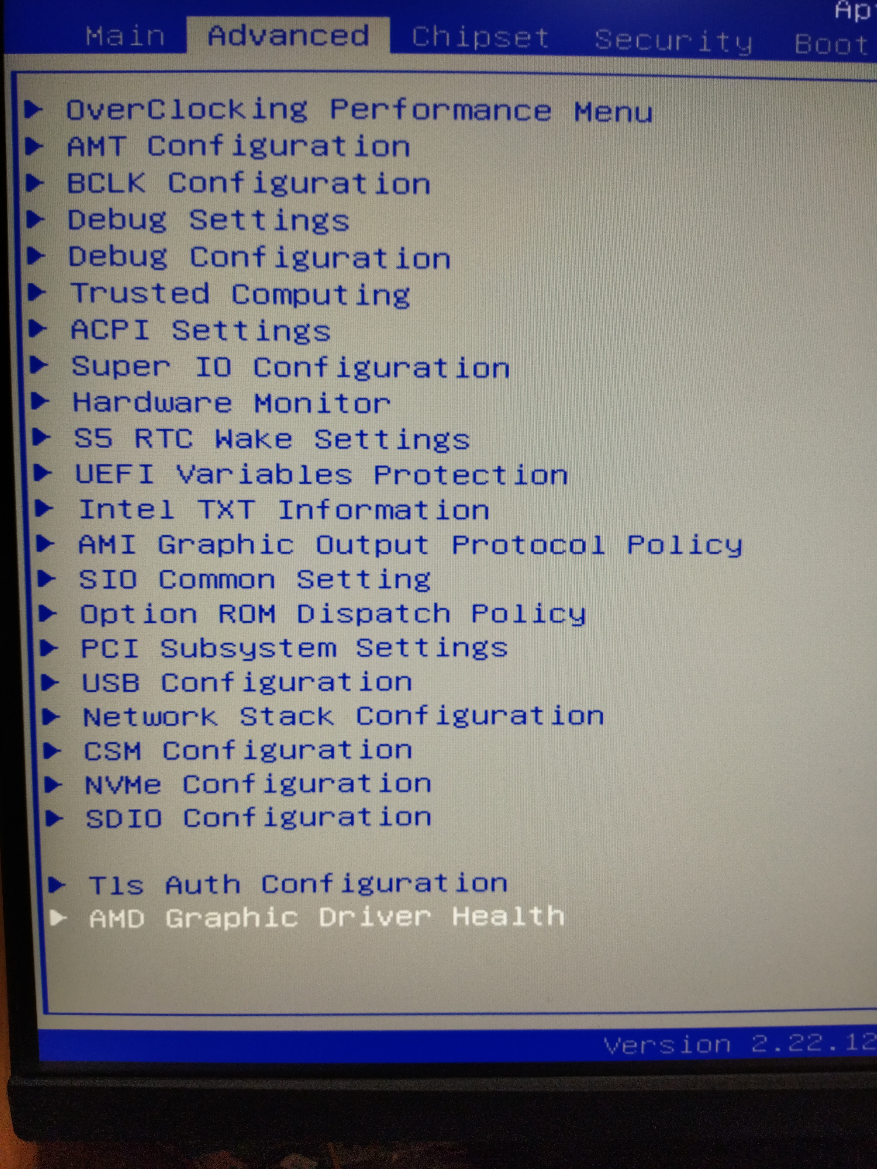

Что то запутался в биос, кто нибудь находил опцию авто включения после пропадания электроэнергии в этой материнке?

Круто, проц погнался хорошо, но температуры до 90-100 скачут в тесте) все-таки жидкий метал туда надо) хотя я еще заказал термопасту ZF-12, она вроде намного лучше, чем сейчас gd900.

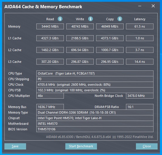

Комментарий к файлу: У меня только так :( ниже чем зашито в профиль оперативки не опускаються тайминги, хоть тресни, уже все перепробывал. Хотя чипы самсунг.
память.jpg [ 99.3 КБ | Просмотров: 4203 ]
