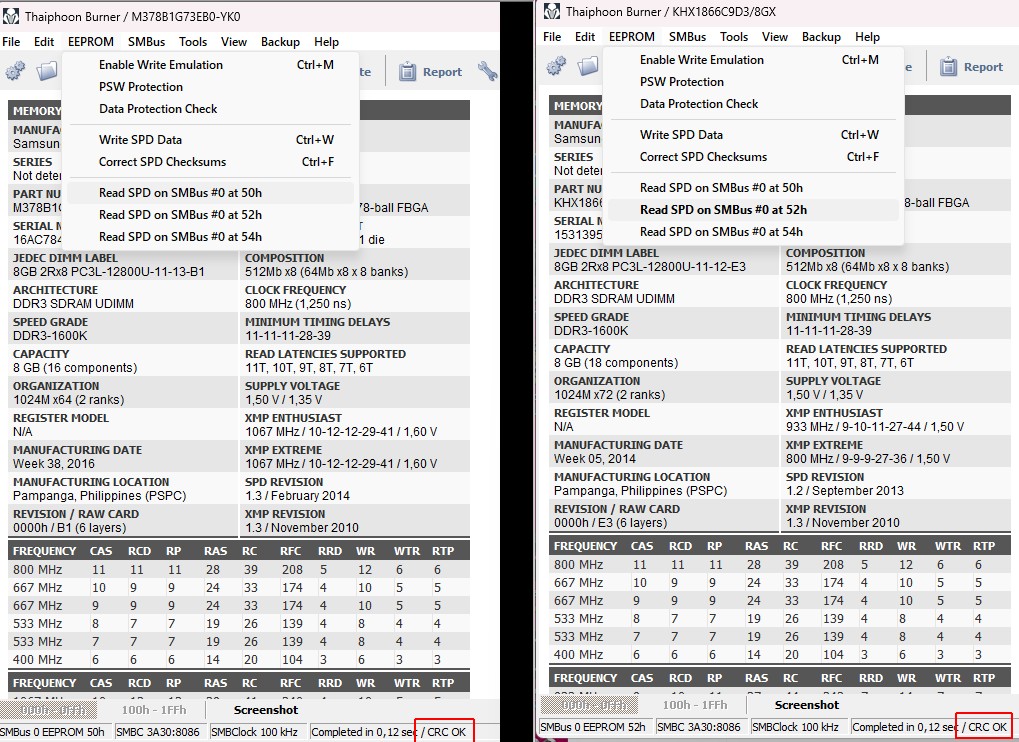

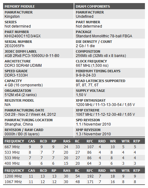

snap110923210521.png [ 30.18 КБ | Просмотров: 2322 ]
snap110923210623.png [ 30.17 КБ | Просмотров: 2322 ]
snap110923210641.png [ 30.17 КБ | Просмотров: 2322 ]
snap110923210652.png [ 30.17 КБ | Просмотров: 2322 ]
это оно?

gektor21 писал(а):
это оно?
а что по СRC? ok? так то, проблем не видно.

а что по СRC? ok? так то проблем не видно
да внизу на всех 4-х написано зеленым ОК

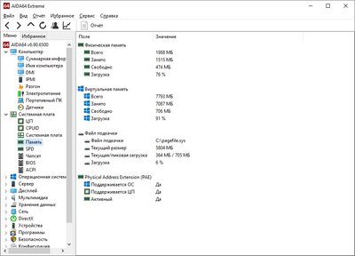

DSC_0803.JPG [ 5.69 МБ | Просмотров: 2292 ]
видит 2гб в биосе

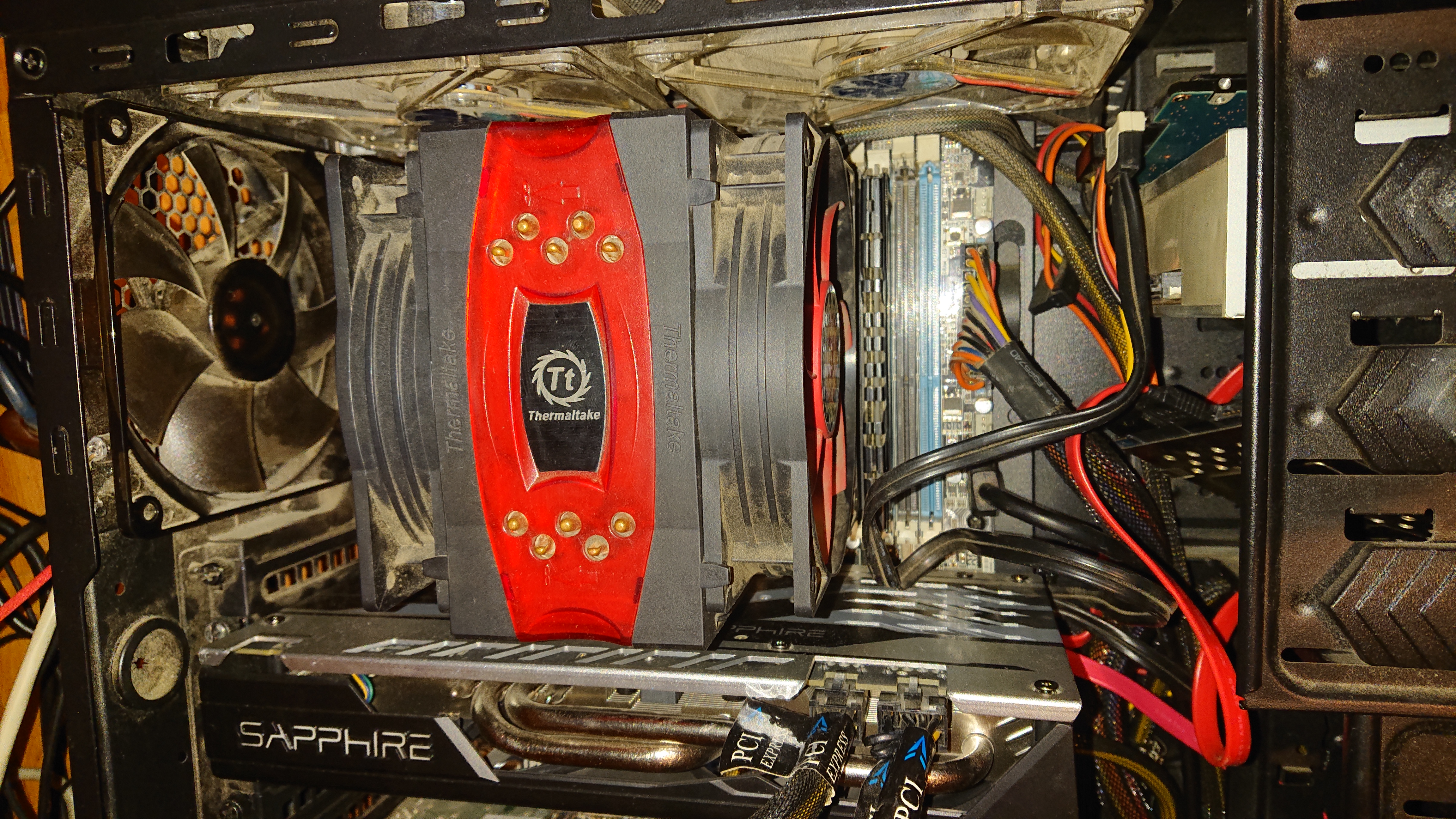

gektor21 с таким количеством земли в корпусе удивительно, как оно еще раньше не коротнуло.
У меня все кабели сзади спрятаны в самом корпусе ничего нету все аккуратно сделано и проведено не нужно выводов незнаю делать
Добавлено спустя 21 секунду:
по факту если можете помогайте

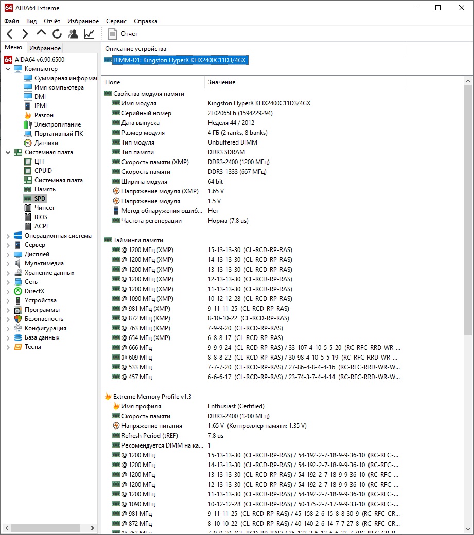

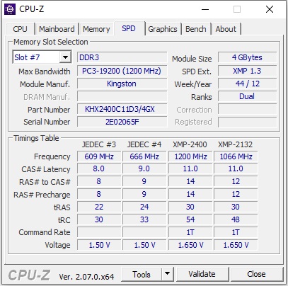

вот еще скрины
memory-3501.jpg [ 54.36 КБ | Просмотров: 2277 ]
spd.jpg [ 73.34 КБ | Просмотров: 2277 ]

gektor21 писал(а):
по мануалу одну в других слотах не поставится
давай без мануальной самодеятельности, сказано проверить - проверяй. если же в других(синих) она будет ввести себя также, а любая другая планка в этом(её нынешнем) слоте норм себя показывает, то проще взять любую подобную ей 4ку(двуранговую) а ля авито, чем разбираться, что с этой приключилось).
но если охота поэкспериментить программно, то:
1. сохраняешь в тайфуне дамп проблемной планки(на всякий+про запас).
2. сохраняешь в тайфуне дамп беcпроблемной планки.
3. шьёшь дамп с беcпроблемной на проблемную.
4. смотришь, дало ли эт чего тебе.
Последний раз редактировалось BOBKOC 11.09.2023 21:19, всего редактировалось 1 раз.

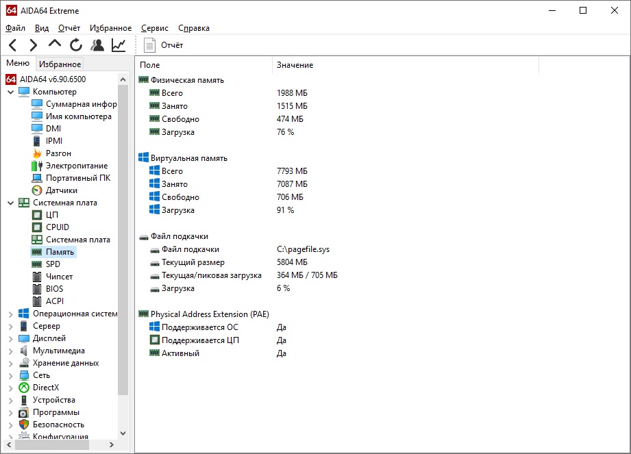

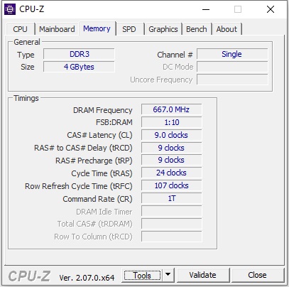

В все синие воткнул отдельно вездя 2гб пишет
сейчас воткнул на то же гнездо еще вторую показувает 6 и в биосе и в винде
Этот тайфун не на что не способен?
Купить то да но ее не найти я перерыл весь ибей нету ее

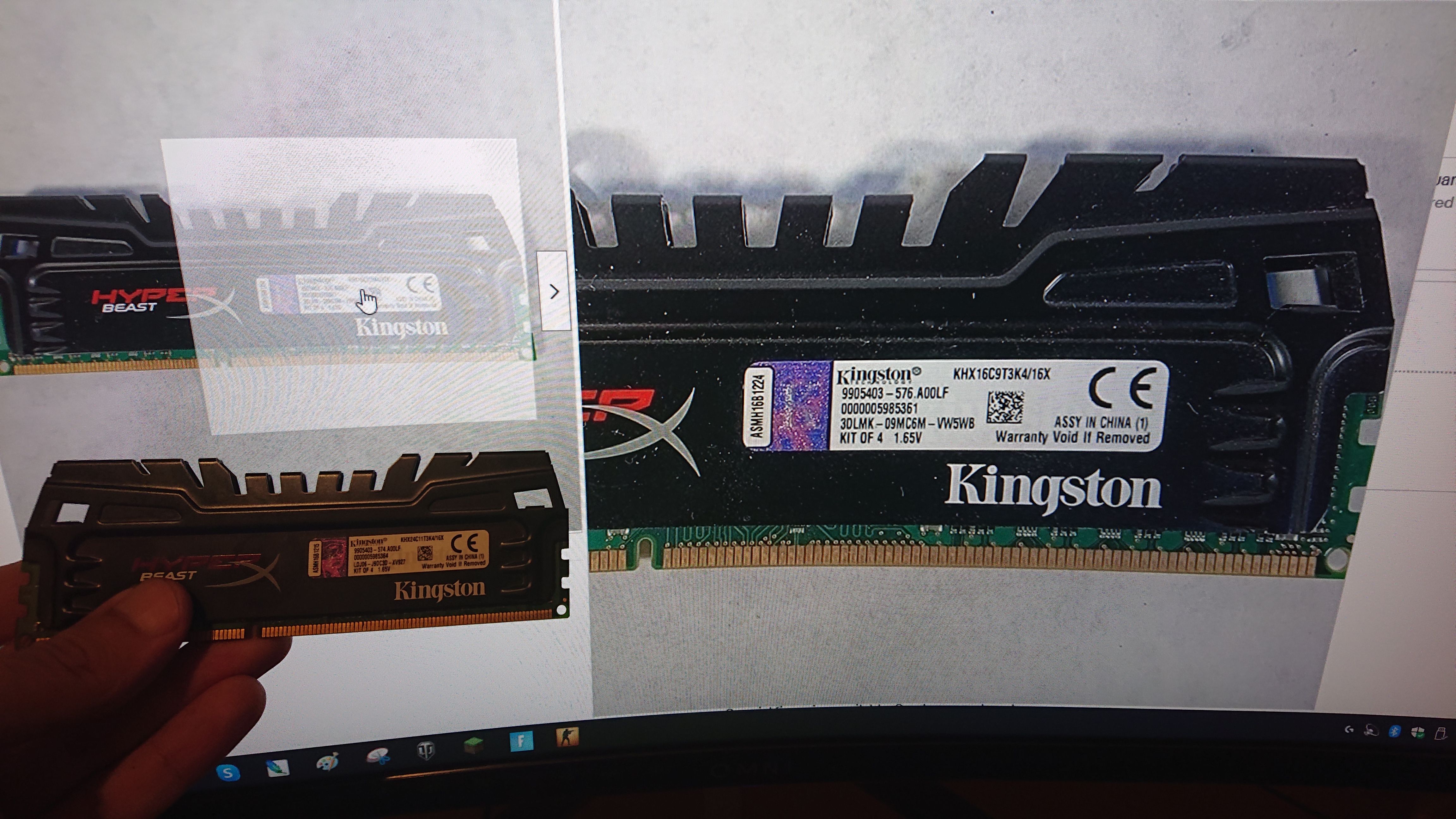

https://www.ebay.com/itm/275789539242 вота нашел со с**ка они до сих пор очень дорогие
ты не с наших краёв чтоль, + не обязательно 1:1 - главное 4ка + чтоб двуранговая(2R) была. По идее чипы у неё(планки твоей@2400) hynix( или самсунг, если у них разница есть в цвете текстолита - зелёный у самсунгка и коричневый вроде у хиникса) точнее токо если под радиаторы глядеть.
Последний раз редактировалось BOBKOC 11.09.2023 21:30, всего редактировалось 1 раз.
Регистрация: 12.06.2011
BOBKOC писал(а):
ты не с наших краёв чтоль, + не обязательно 1:1 - главное 4ка + чтоб двуранговая(2R) была. По идее чипы у неё(планки твоей@2400) hynix( или самсунг) точнее токо если под радиаторы глядеть.
вот она но очень дорогая

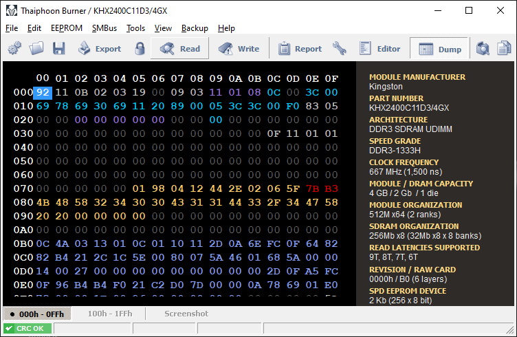

Оставил только ее
Нажал на Dump
Потом Save SPD to file
Верно?
Теперь выключу достану ее вставлю рабочую и сделаю тоже самое с рабочей
11.png [ 49.47 КБ | Просмотров: 2248 ]
