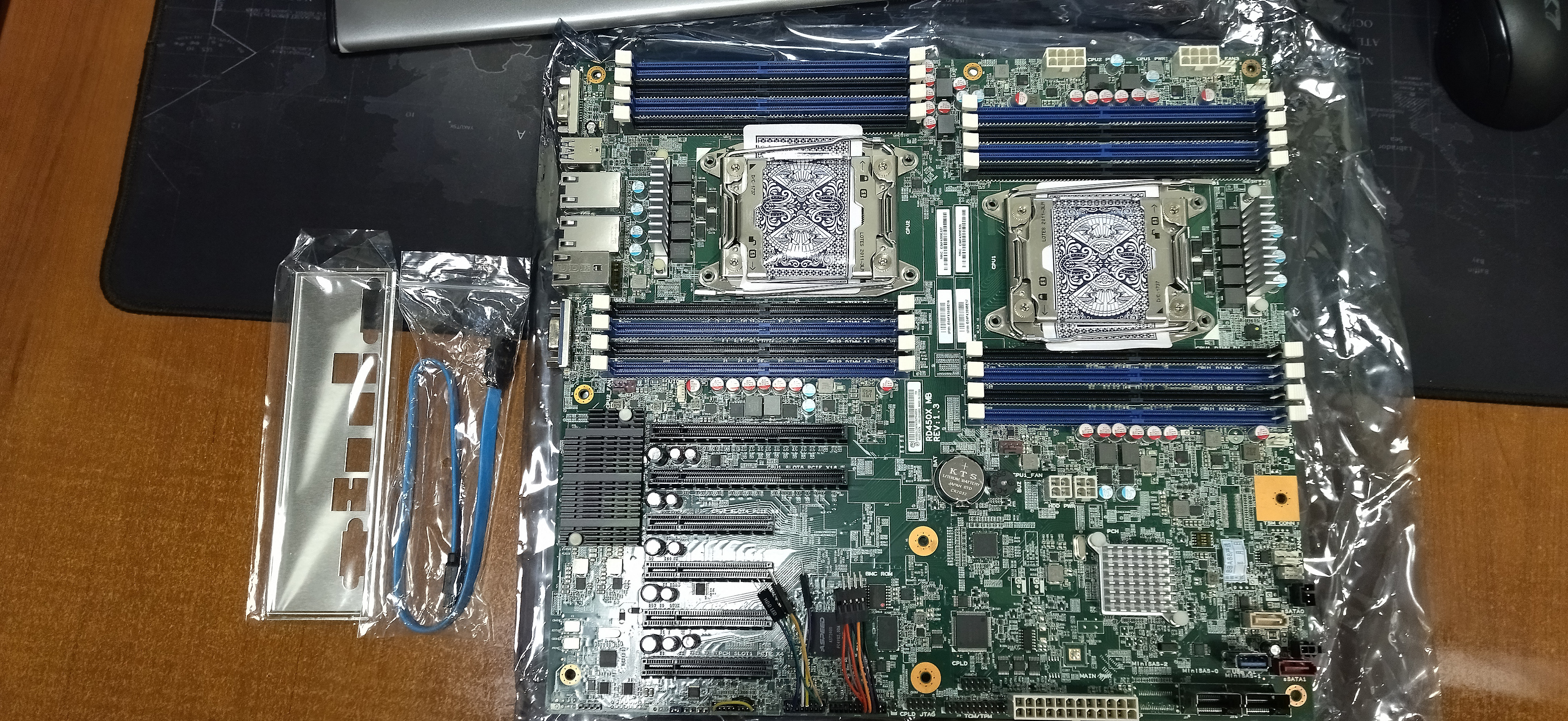

Материнская плата Lenovo RD450X Hyperscale
!!! Не путать с Lenovo RD450.
Поделие сумрачного китайского гения.
Вероятно поставлялась в дата центры крупных китайский компаний, типа Tencent и Baidu по спец заказу.
На сайте Lenovo тех. поддержка не доступна. Гарантийный срок на эти платы закончился.
Фото и версии
2.png [ 627.51 КБ | Просмотров: 241044 ]
2023-12-29_11-10-33.png [ 219.33 КБ | Просмотров: 301381 ]
Комментарий к файлу: фото
foto_rd450x.jpg [ 89.28 КБ | Просмотров: 301381 ]
Известно как минимум о двух видах данной материнской платы c разными встроенными сетевыми картами:
1) 10Gbit*2 сетевой картой на Intel I540, визуально можно отличить по наличию радиатора возле PCI-E слотов
Комментарий к файлу: 10g
2023-12-29_11-31-49.png [ 490.29 КБ | Просмотров: 301381 ]
2) 1Gbit*2 сетевой картой на Intel I350
Комментарий к файлу: i350
i350.png [ 117.32 КБ | Просмотров: 301381 ]

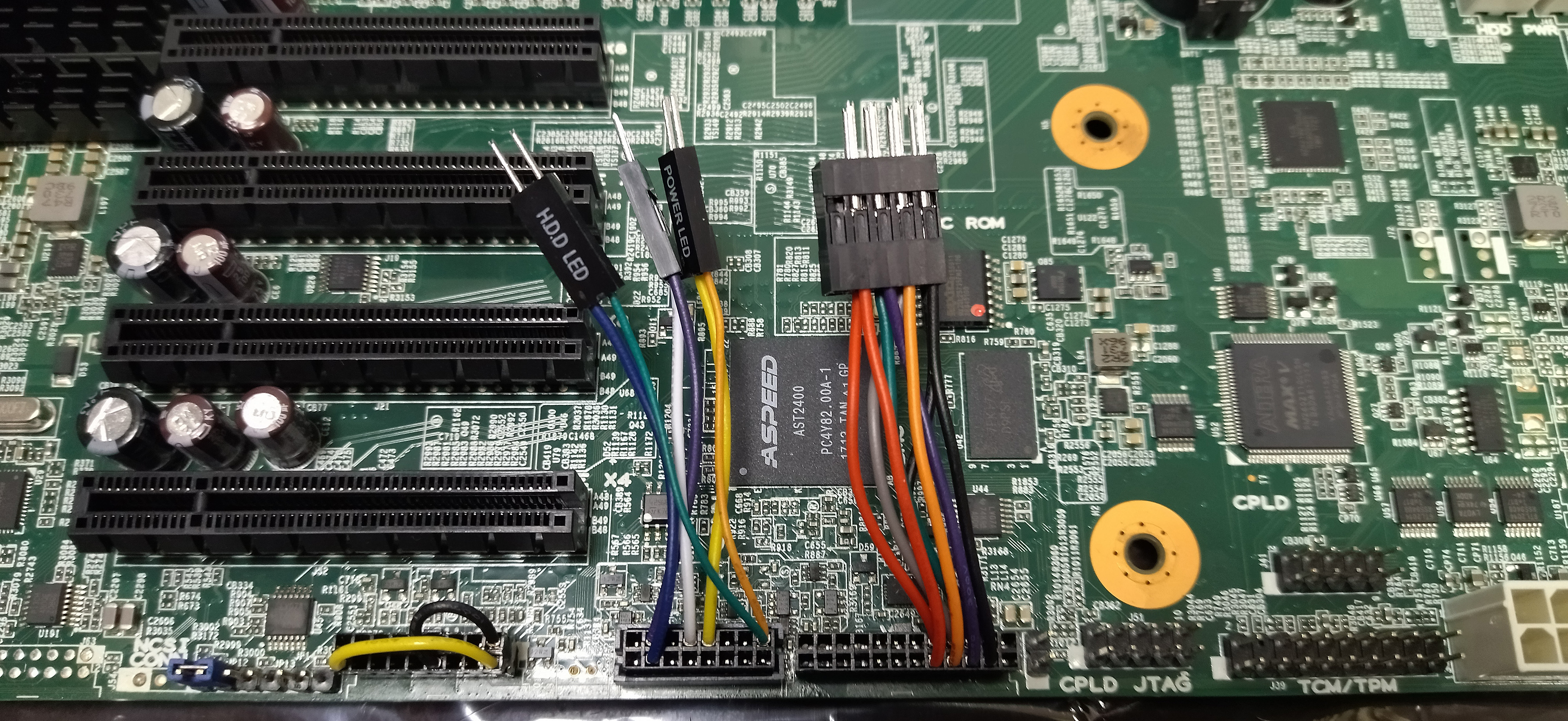

Для работы не в комплектом корпусе lenovo необходимы колхозные переходники(которые, как правило, поставляются вместе с платой)
perehod .jpg [ 142.6 КБ | Просмотров: 301381 ]
Схема переходников:
lenovo_led.jpg [ 36.67 КБ | Просмотров: 301374 ]
pwr sw - кнопка включения
reset sw - кнопка reset
pwr led - светодиод питания
hdd led - светодиод активности дисковой системы
D450X1.jpg [ 121.03 КБ | Просмотров: 301374 ]
Наличие этого переходника обязательно!
Иначе материнка не стартует

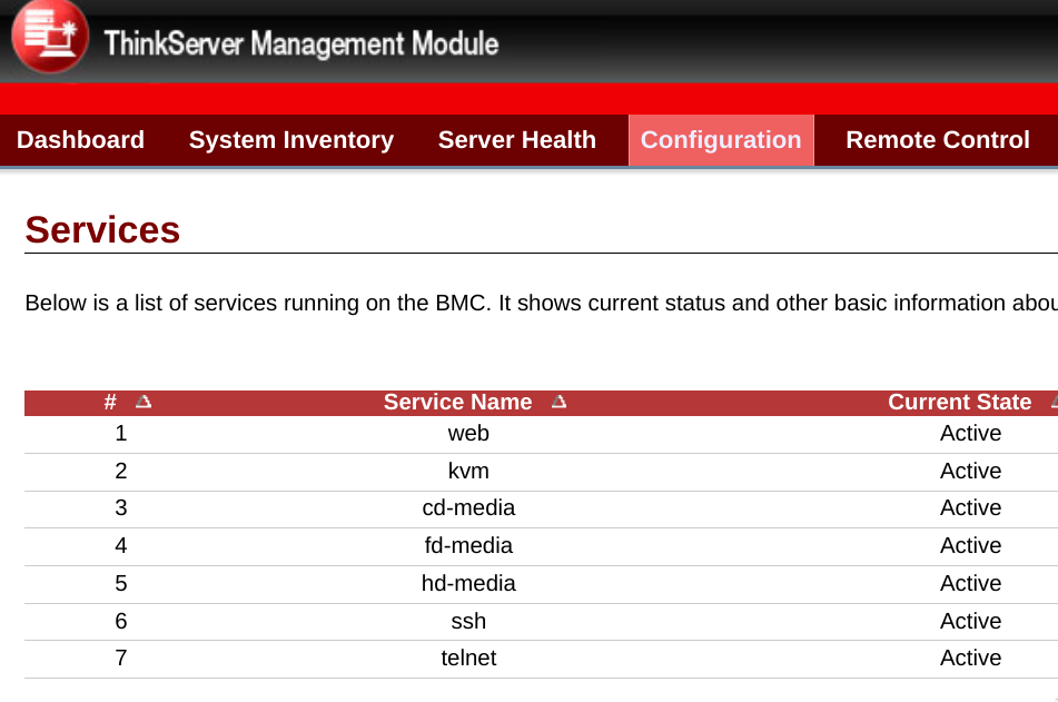

Добавлено спустя 1 час 39 минут 57 секунд:
еще интересный момент: в новых BMC (4.*) нет доступа по ssh/telnet. ну или я не нашел где его включить. в старых (2.* и 3.*) в явном виде в конфигурации есть:
1706078632.png [ 85.96 КБ | Просмотров: 8322 ]

Выкладываю фотографии новой версии платы. Несмотря на то что на ней написано RD450X REV 1.3 эта плата отличается. В частности разъемы фронтальной панели и USB теперь выполнены ввиде вертикальных пинов, вместо угловых колодок. Возможны и другие отличия, но я не всматривался особенно.
Плата поставляется с биосом версии 2.19
Так же на плате имеются два 10 Гбит порта.

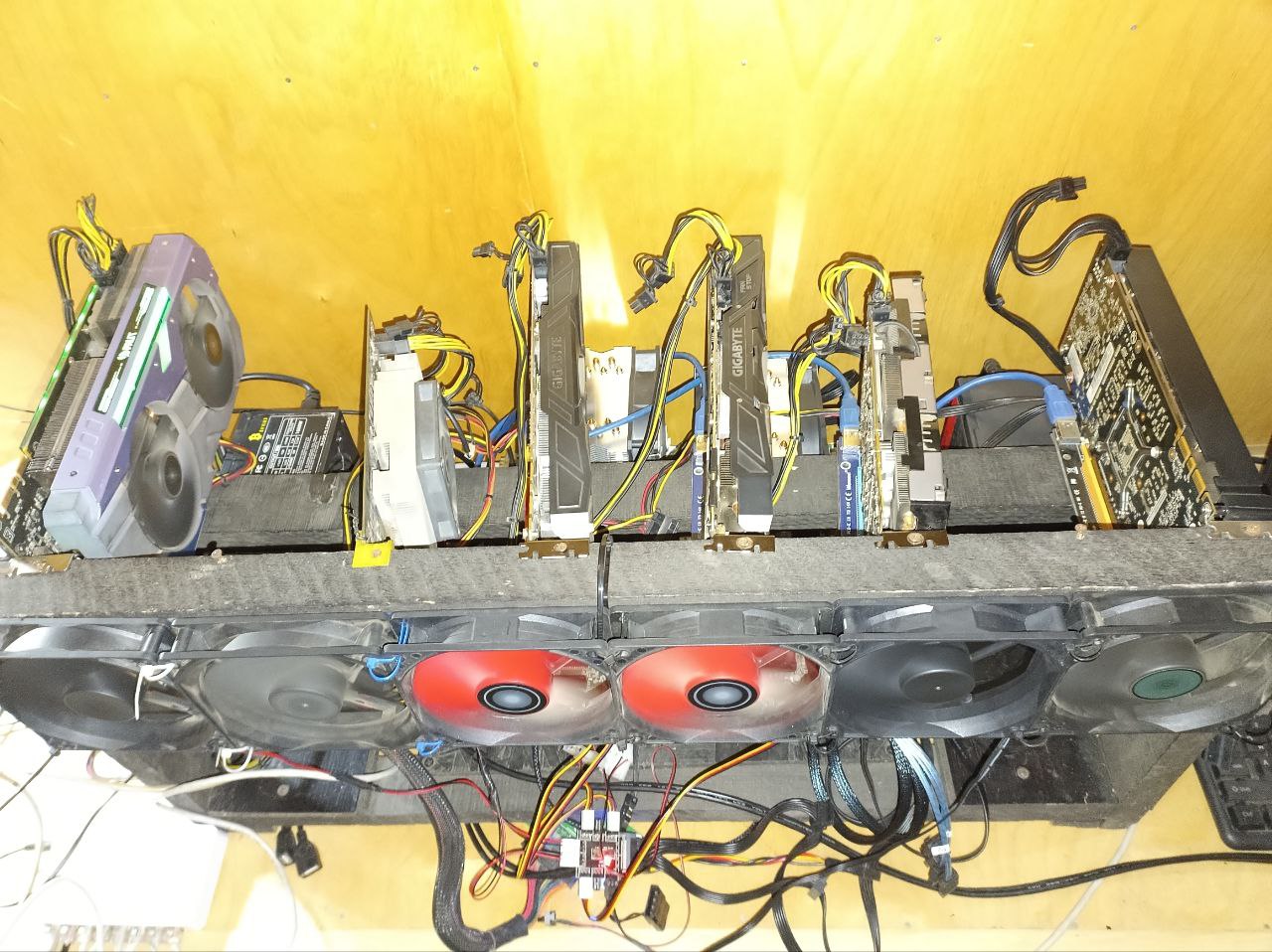

zerg85 писал(а):
Добрый день.
Подскажите пожалуйста можно ли в данную плату установить видеокарту?
Хочу подключить или RTX2060 или GTX1080.
Конечно можно! Хоть 6 таких карт. )) Собственно говоря у меня так и работает с 6 картами одновременно: 1080, p102-100, 1070ti, p104-100, р106-90.
