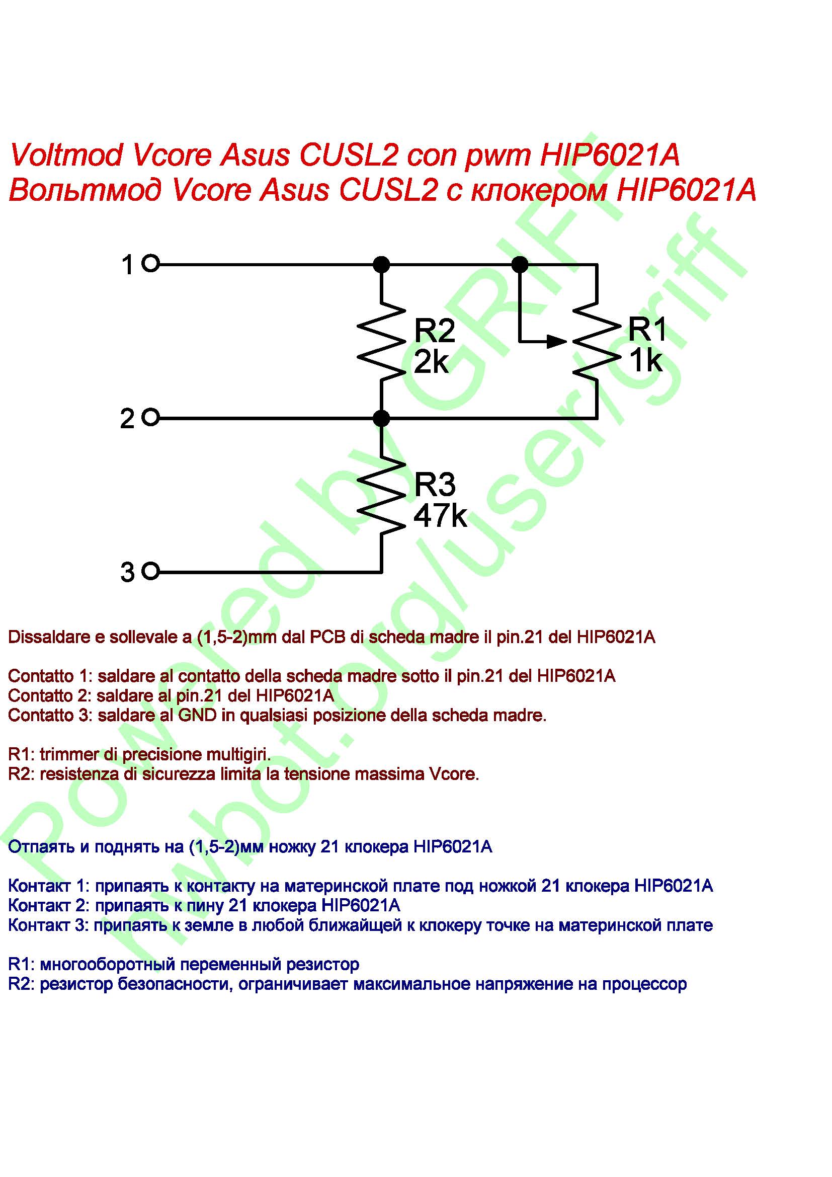

Думаю кому-то пригодится вольтмод Vcore Asus TUSL2-C с клокером RT9238.
Voltmod Vcore Asus CUSL2.jpg [ 279.39 КБ | Просмотров: 5961 ]
Регистрация: 30.04.2013
ты перепутал картинку это мод с ногой 21 для Hip6021a хотя для hip у меня не было картинки так что спс,на картинке для rt9238 указана 22 нога.

Достал тусл на ISL6524. С вольтмодами как всегда не понятно. Есть вот такой пост - http://www.madshrimps.be/vbulletin/f10/ ... post169284
Понятно что надо поднять ноги 21 и 22 и замкнуть их перемычкой. Далее, надо взять подстроечник и припаять его между 28 и 17 ногами? А "переменную" ногу бросить на замкнутые 21 и 22 ноги?
