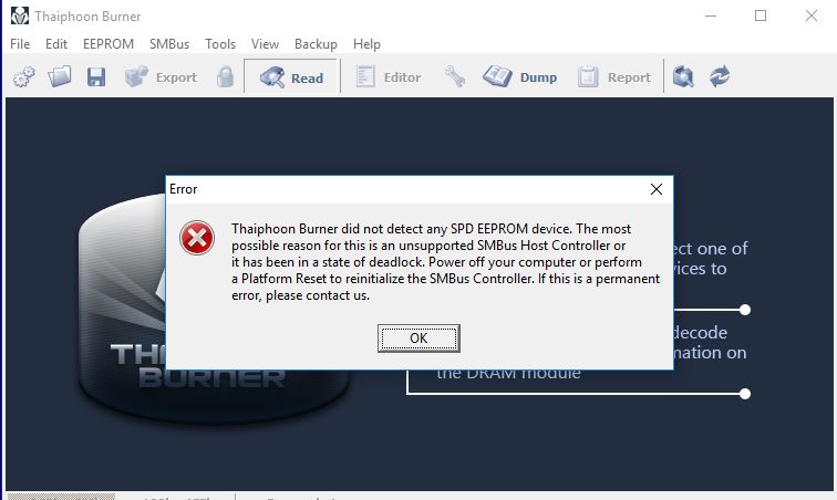

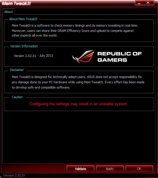

Кстати, при разгоне памяти через XMP, у всех не работают MemTweakIt и Thaiphoon Burner? (не могут вообще читать SPD)
скрины
Thai.jpg [ 39.29 КБ | Просмотров: 4138 ]
Mem.jpg [ 46.24 КБ | Просмотров: 4138 ]

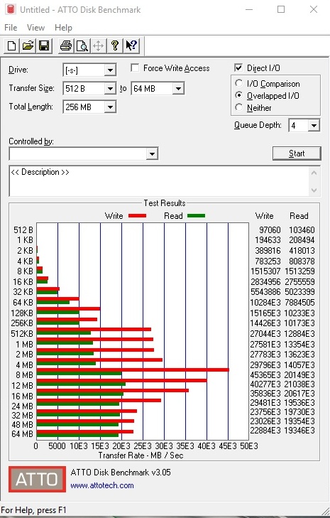

Решил перепроверить результаты ATTO по рамдрайву (из-за сомнительного разгона памяти). Опасения подтвердились: результаты сильно нестабильны.
Крупноблочные результаты от прогона к прогону колбасит в диапазоне аж от 4 до 8 ГБ/с. :girl_crazy: Это совсем уж ненормально. (кривая работа XMP?? :help: )
Свои преждевременные выводы по рамдрайву пока беру назад. :pardon:

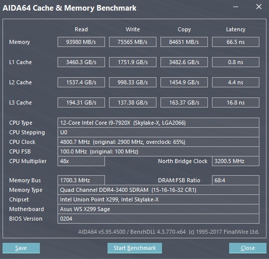

Немного результатов тестов.
Обычных:
CINEBENCH R15 #15432129
aida64
Aida64_C&M_i9-7920X(2x4800+10x4700)_64GB-CMR64GX4M4K3733C17at3400.jpg [ 92.17 КБ | Просмотров: 3877 ]

ATTO
Интрига.jpg [ 113.73 КБ | Просмотров: 3877 ]

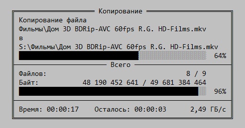

Far - копирование файлов
Copying.jpg [ 37.38 КБ | Просмотров: 3875 ]
