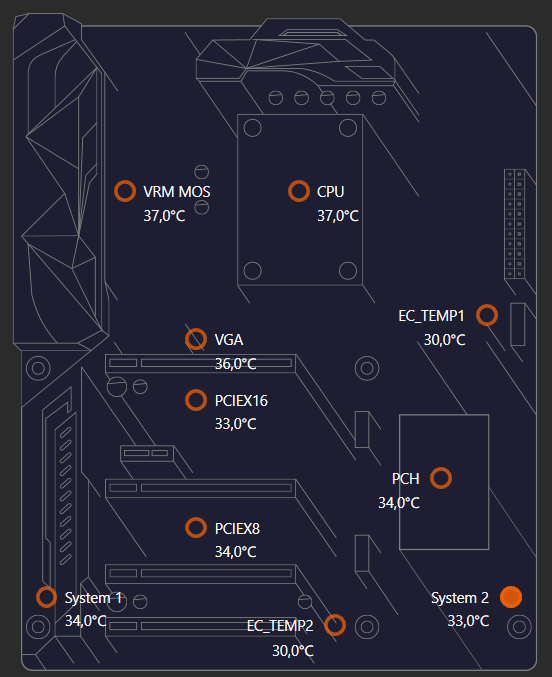

Привет.
Вдруг кому пригодится расположение сенсоров на материнке
(это скриншот из утилиты Easy tune, в очень неудобном это месте).
sensors.png [ 56.96 КБ | Просмотров: 1976 ]
