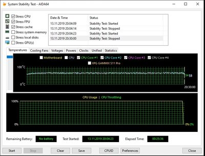

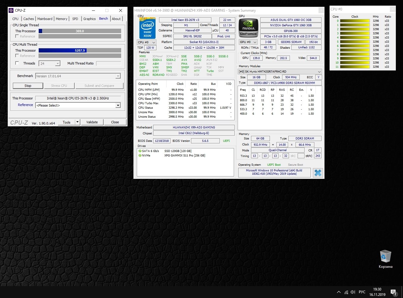

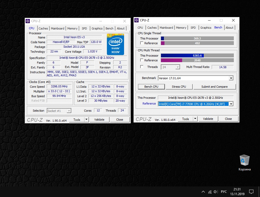

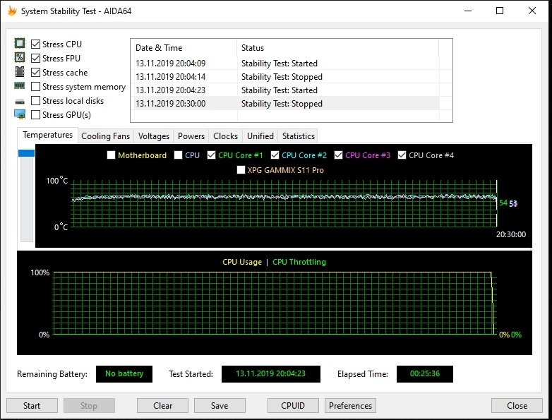

ОК, но чуть позже. Там инструкции-то: обновляем микрокоды в самой винде через cpumcupdate -> проверяем что все в UEFI а не legacy, включая винду -> ставим мод биос через afudos c зазрузочной флешки, сбрасываем настройки в дефолтные после установки -> устанавливаем V3.EFI драйвер через shell c зазрузочной флешки
MichaelSv писал(а):
прибавка турбобуста, в случае его анлока у E5-2678 V3 уже даст потребление для водянки
На большее у меня терпения не хватило. При анлоке турбобуста на все ядра максимальная кратковременная температура на каком-либо из ядер при 100% загрузке - 77, средняя за 25 минут вроде как 62. Воздух, 2 кулера, 6 трубок
7898.jpg [ 275.37 КБ | Просмотров: 2594 ]
