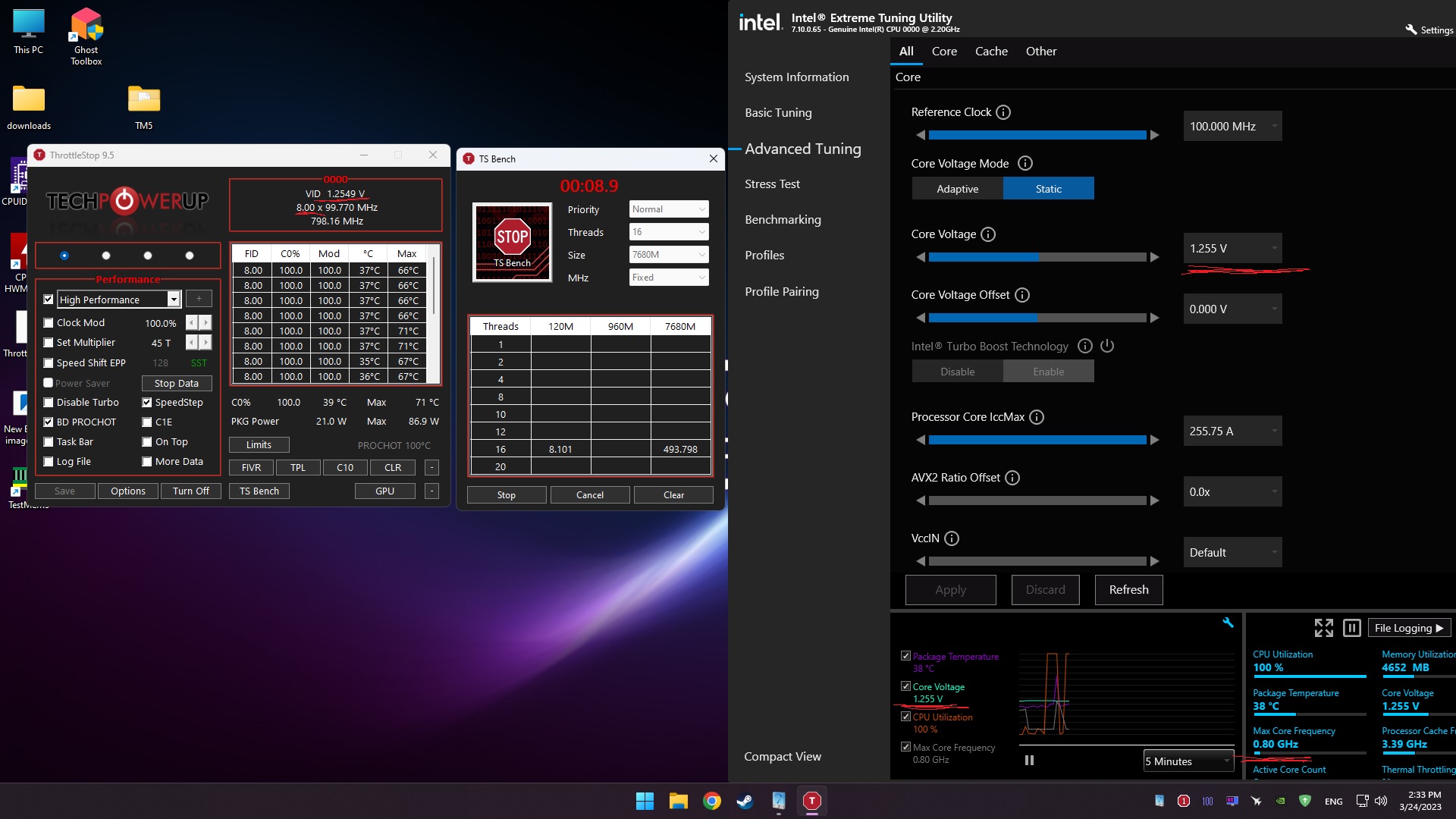

Вчера обновил биос на тот, который использовался на канале i2HARD, теперь часть функционала утеряна (в самом биосе пунктов нет, но я попробую на выходных открыть его в AMI Editor и посмотрим, возможно они просто жестко вписаны и отключено отображение для пользователя.
Видел на форуме раньше было обсуждение этого биоса, но самое главное не озвучил никто):

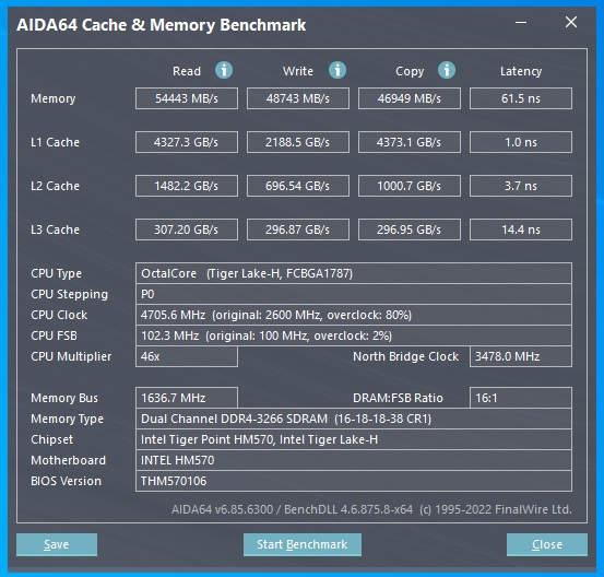

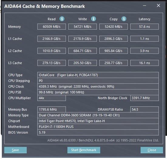

1. На нем у меня разогналась память до 3777! нестабильно и 3600 стабильно, скрин по скоростям и задержкам прилагаю. 3600 в GEAR 1
2. Функционал управления множителем процессора из биоса удалили, НО из под системы с помощью XTU все прекрасно настраивается. FIVR из Throttlestop у меня не заработал, поэтому в итоге на XTU остановился.
3. По лимитам напряжения для моего i7 ничего не поменялось, также 1.255 предел, после которого если ставить напряжение в ручном режиме множитель сбрасывает на 8, а если с помощью офсета его превысить, то просто плавно снижается множитель по мере повышения напряжения (от 43 до 30 и ниже)
Я по-прежнему не хочу всерьёз заниматься настройками памяти. В это дело если влезть, то на освоение всех тонкостей процесса можно полгода потратить. А не всерьёз и заниматься не стоит.
Но Ваш результат напомнил мне, что Gear=2 я на этой плате включал только один раз, вскоре после приобретения. И результат в части латентности меня настолько неприятно удивил, что я больше не пробовал.
В общем, решил попробовать ещё раз сейчас, после освоения платы:
Gear 2, 133x28
В общем-то, достаточно приемлемо. А латентность кэша L3 даже заметно ниже, чем у Вас, получилась.
Ещё заметил интересную особенность: с Gear 2 память не хочет работать при нечётном значении множителя. То есть, при штатном (с XMP) 24 работает, при 26 и 28 тоже работает, а с 25, 27 и 29 - совсем никак, платформа не запускается.
Возможно, так и должно быть, это очевидный результат. Но я не знал о такой особенности.
C Gear 1 такой заморочки не наблюдается. Хотя, может быть, здесь, наоборот, память надёжнее будет работать с нечётными значениями множителя? Мои модули с множителем 25 нормально работают, тогда как с 26 уже никуда не годно. А попробовать 27 в такой ситуации я и не догадался...

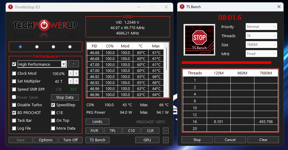

zerojj писал(а):
теперь температура 66 градусов при 95 Ваттах
Это долговременный результат? Хотя бы после 15-20 минут непрерывной работы он сохраняется?
Если да, то это очень крутой результат, непревзойдённый пока рекорд - примерно 0,43 C/Вт.
С такой системой охлаждения на плате с условным i9 можно уже всерьёз говорить о 4,6 ГГц с AVX-512. Или о 5,1 ГГц совсем без AVX.

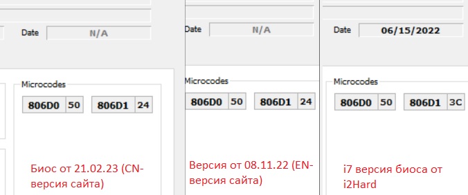

Провел мини-расследование.
Что дает - хз. Просто делюсь, на руках платы нет еще.
Ради интереса открыл сайт erying.cc. Скачал оттуда биос для 11го поколения. На англ версии сайта - *.bin файл с датой изменения от 08.11.2022.
Открыл сайт на китайском языке (справа сверху переключатель) - дата изменения *.bin файла от 21.02.2023.
Далее. Взял два вышеуказанных биоса + биос от платы i7 i2Hard. Скормил их CofeeTime 0.99 (явно не лучший выбор, но я кроме как в кофейных мутантах в софте для биоса и не шарю). Для чего? Как минимум - посмотреть на микрокоды процессоров. Получилось следующее (см. скрин).
Исходя из этого видим, что биосы различаются микрокодами 806D1 (идут разных ревизий). За какие конкретно процессоры отвечает микрокод 806D0 - гугл ответа не дает. Не понятно, какой микрокод для наших процессоров (всего во всех биосах зашито два микрокода). Вероятно, стабильность работы оперативки на биосе i2Hard обязана именно обновленному микрокоду, но, это не точно.
https://github.com/platomav/CPUMicrocod ... ster/Intel тут есть еще свежее данный микрокод. Попробовать бы его в сток биосе как-нибудь заменить бы... Не думаю что CofeeTime 0.99 его корректно заменит.
Если кто умеет - обновите микрокоды в биосе на последний с гитхаба, да проверьте, что там со стабильностью на высоких частотах памяти стало.
Авось лучше станет.
За все процессоры с таким значением CPUID, т.е. за все инженерные образцы "больших" (6/8-ядерных) TGL-H, H81.
Коммерческие версии H81 имеют CPUID=806D1.
Как свежее? Там лежит единственный для этого процессора - тот же самый, что и во всех известных нам сборках BIOS для этих плат - микрокод версии 50. Файл cpu806D0_platC2_ver00000050_2020-12-17_PRD_58CFC733.bin. В других источниках - ровно то же самое. Более свежих нет.
Дополнительно, продажи первых коммерческих H81 начались в I квартале 2021 года, так что дата выпуска последней версии микрокода для их инженерных образцов (17.12.2020) смотрится вполне логично.
А вот более старые версии можно попробовать поискать. В них может оказаться что-нибудь интересное, не обязательно как-либо связанное с памятью.
Я бы поостерёгся пока связывать эту "стабильность" с разницей в каких-либо компонентах разных версий BIOS.
Наиболее вероятной причиной такого эффекта, если он вообще однозначно повторяется, мне представляется разница в каких-то настройках. Сколько у нас на сегодня есть свидетельств об этой "стабильности"? Мне пока запомнилось только одно - 3600 МГц с Gear 1 и какой-то подозрительно высокой латентностью кэша L3 у zerojj. Другие есть?
Да и в этом случае нельзя сказать, что модули памяти zerojj не могут работать в таком режиме с "обычной" версией BIOS, если в его настройках что-нибудь изменить. Просто мы пока не знаем, что именно.
Также не нужно забывать, что у этих процессоров 3200 МГц для DDR4 является официальным лимитом по спецификации. Разработчик этой микроархитектуры вообще не планировал работу с такой памятью на более высоких частотах. Здесь совсем не тот случай, когда используемый процессор должен "уметь больше", но из-за каких-то особенностей материнской платы полностью реализовать его возможности не получается.

Всем доброго! Кто нибудь победил эту проблему? Устал воевать. С дискреткой (чина RTX 3070M), при серьёзной многопоточной нагрузке, или стресс-тестах всё виснет, стопорится (замерзает)! Что только не пробовал - и андервольт, и снижение частоты, память прогонял... Что интересно, с интегрированной графикой такого не происходит. Вот как же подружить дискретку с этой мамкой? :?:
