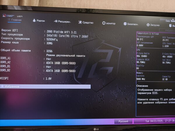

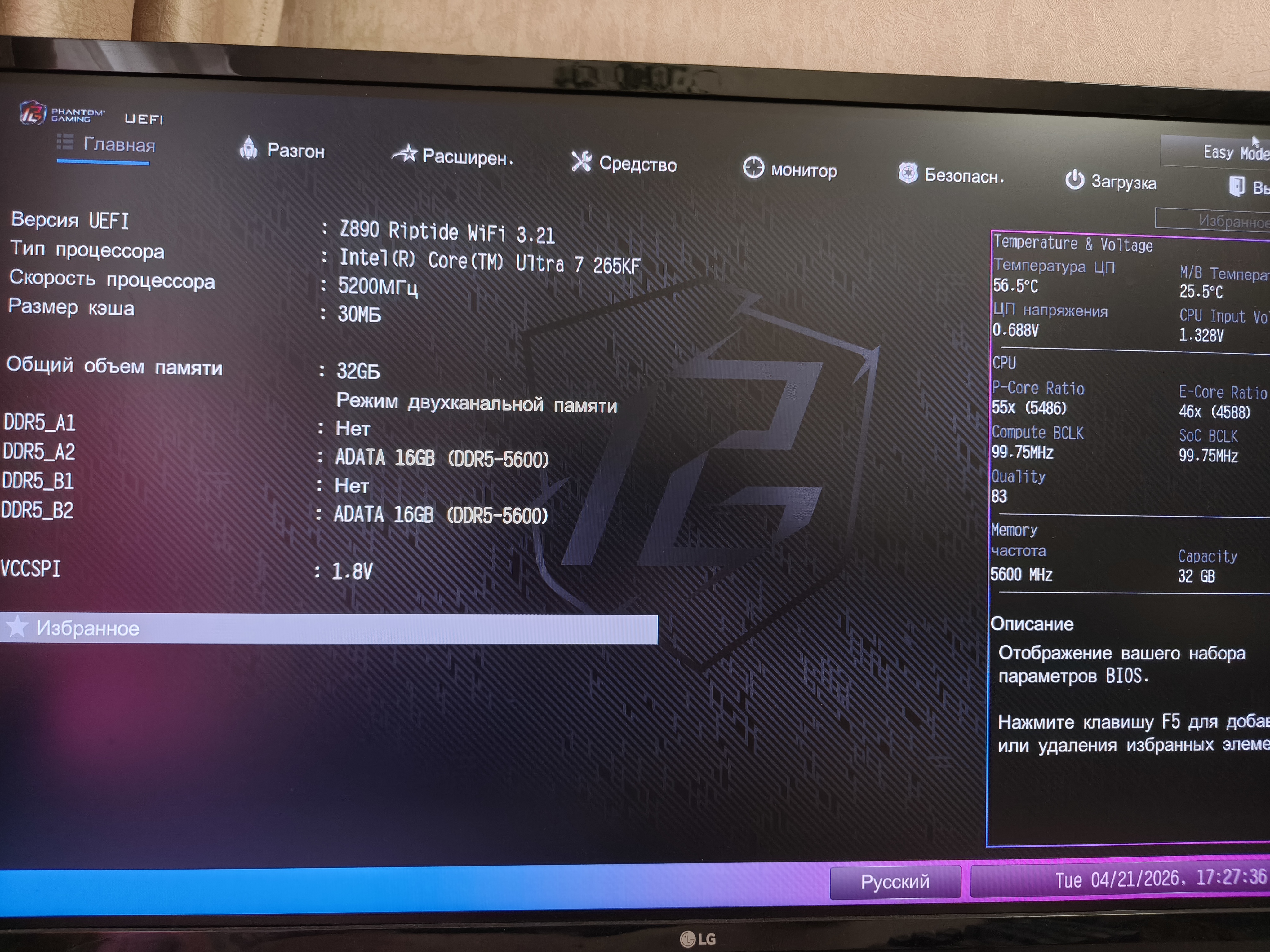

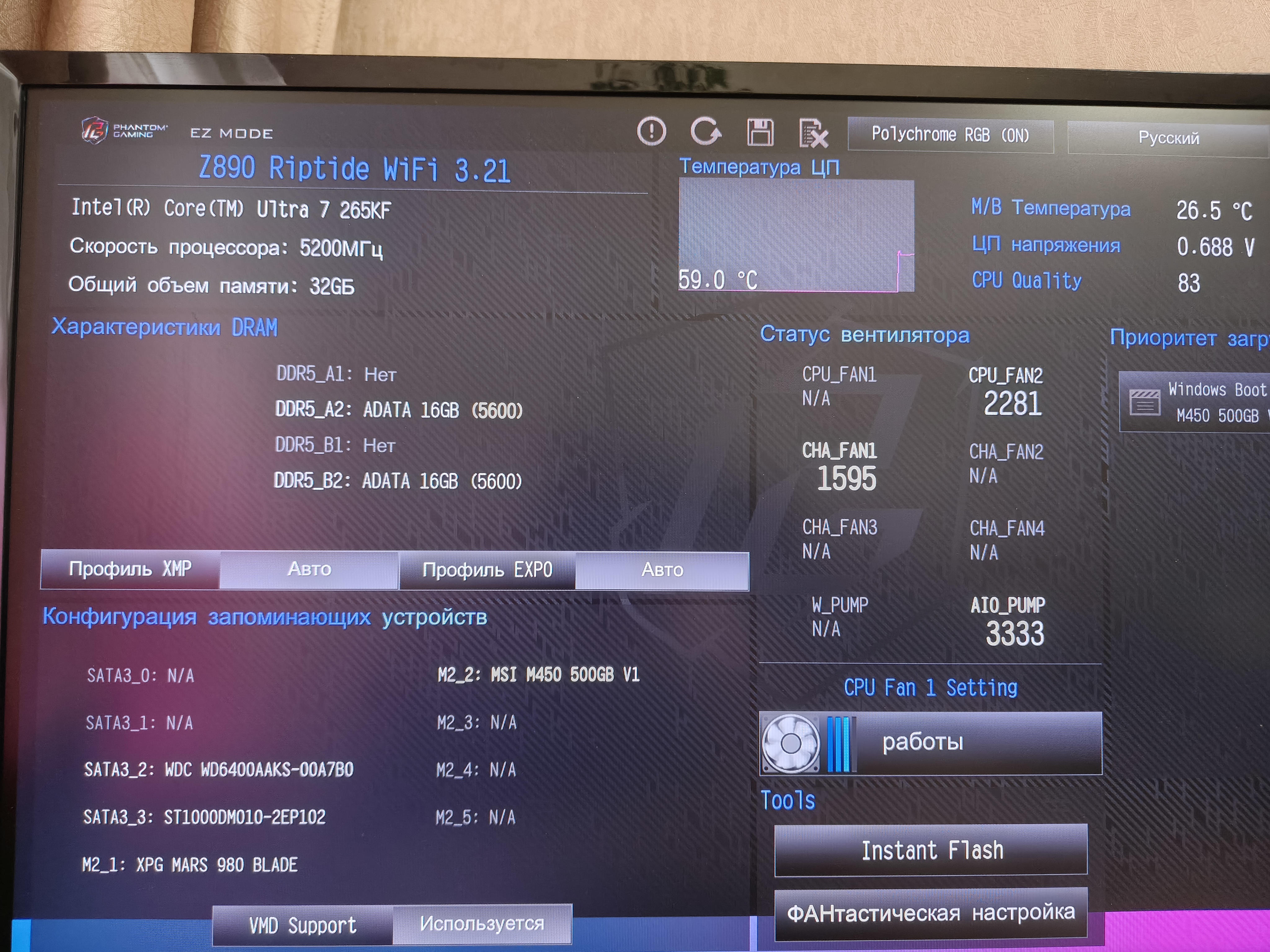

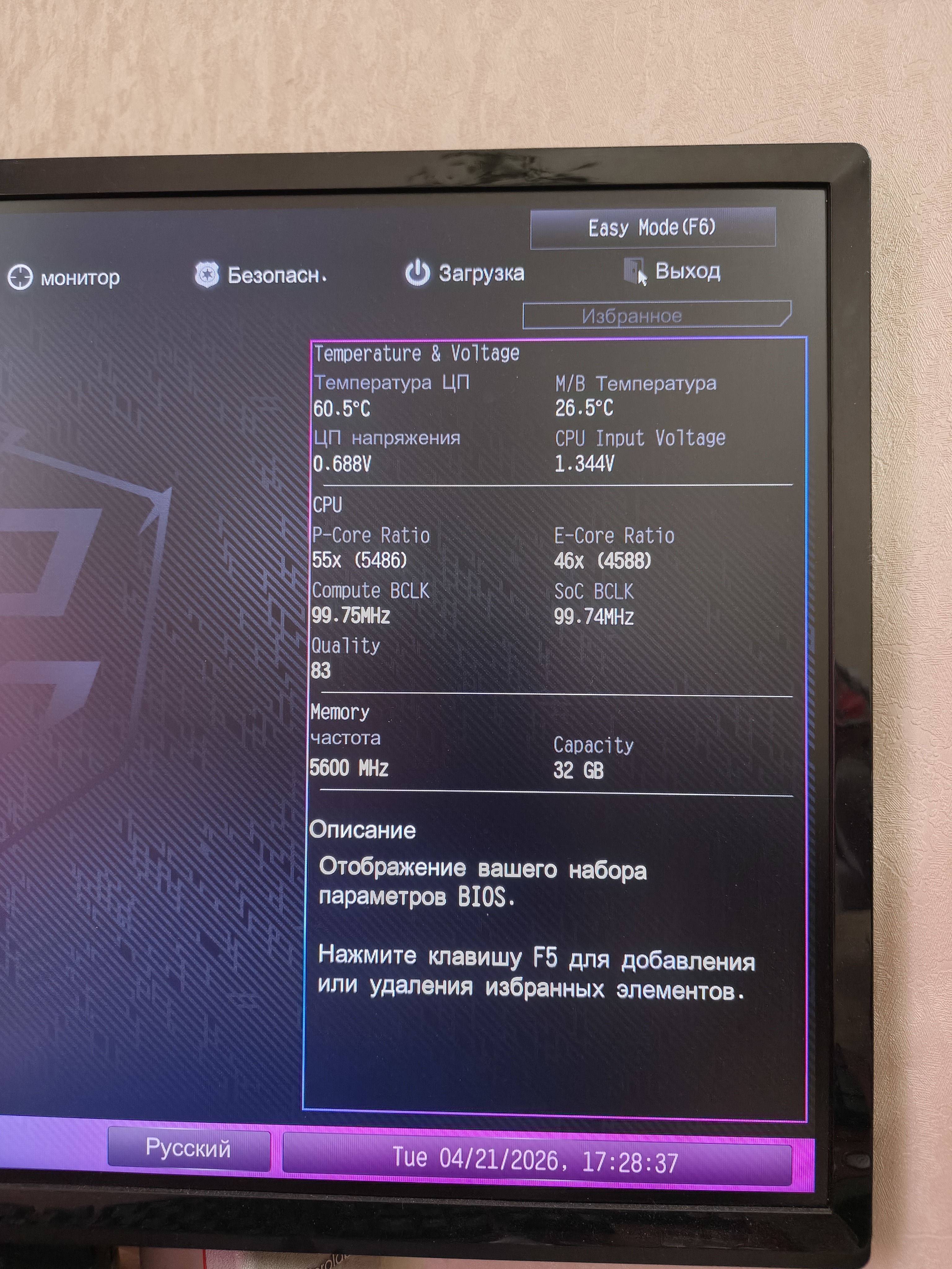

доброго всем времени. Очень нужна ваша помощь, особенно владельцев ASRock Phantom Gaming Z890 Riptide WiFi.
Проблема в том, что очень сильно греется процессор , даже в простое.
Охлаждение водянка Тhermaltake Floe RC Ultra 360 CPU&Memory AIO Liquid Cooler под LGA 1851
Корпус Cougar Blazer (у корпуса нет ни боковых, ни верхних и нижних стенок, только ребра жесткости)
Термопаста ARDOR GAMING FROSTBURN AG131
Биос обновлен до последней версии, все настройки сброшены по умолчанию. Помпа молотит на 3333 оборотах, вертушки на радиаторах *взлетают*. Intel 200 boost отключен
Запустился сразу на настройках Биоса по умолчанию, температура держалась 60-90 градусах, даже в простое
Не кидайтесь тапками, но я не очень разбираюсь в настройках вольтажа процессора в Биосе и даже туда и не ползал. Так же не нашёл пункта отключения Турбо Буста.
Единственное как удалось понизить температуру- это переключить схему электропитания на энергосбережение, но начались глюки в играх.
Очень странно, процессор с частотой 3,9 , а биосе 5200

SergKosh
Сильно - это как, 60* ?

SergKosh стесняюсь спросить- а вы часом не забыли снять защитную пленку с пятки радиатора помпы?
очень распространенная ошибка.
по поводу частоты процессора
3900- это базовая частота процессора
5200- это рабочая частота процессора на все P ядра
5500- это частота процессора в одно/двух поточных задачах, то есть когда нагружено одно или два ядра.
нет никаких противоречий.

Либо вариант с плохим прижимом водянки к процессору?
Кто собирал? Сам?
Перепроверь, и затягивай болты/гайки помпы посильнее. Часто их пальчиками слегка подкручивают и думают что - молодец всё сделал по красоте :D
И ещё, убедись что проставки от 1851 сокета, а не от 1700 или 115х (обычно на них написано).

Регистрация: 26.04.2026
divdivex писал(а):
SergKosh
60 - это выдает в простое.
А при установке Сталкера 2 один раз скаканула до 101 !!!
