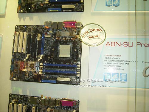

А вот и первая фото Premium!
http://www.3dnews.ru/documents/news5/20 ... _premi.jpg
Не думаю, что об этом стоит говорить.
Регистрация: 26.04.2004
Откуда: Portugal
Чёто на мою больно смахивает :spy: и разнитсы я не вижу , мож там сли конектор убрали и сделали ето дело через биос ,а так сата столькоже ,ланов тоже (вроде), мож звук покруче всунули (как у МСИ) :)

По поводу Premium - SLI коннектор действительно убрали, теперь все управление через биос. Эта возможность стала возможна в связи с тем, что на каждый слот PCI-E было жестко выделено по 8 каналов. Говорят, что "при использовании одной видеокарты, пользователь совершенно не заметит того, что она работает не как x16, а как x8 (современные приложения просто не в состоянии задействовать пропускную способность 4-8 каналов PCI Express)"
