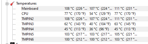

где можно посмотреть, где какие датчики температуры находятся? мамка asus z170i PG
Снимок.PNG [ 8.83 КБ | Просмотров: 1362 ]
